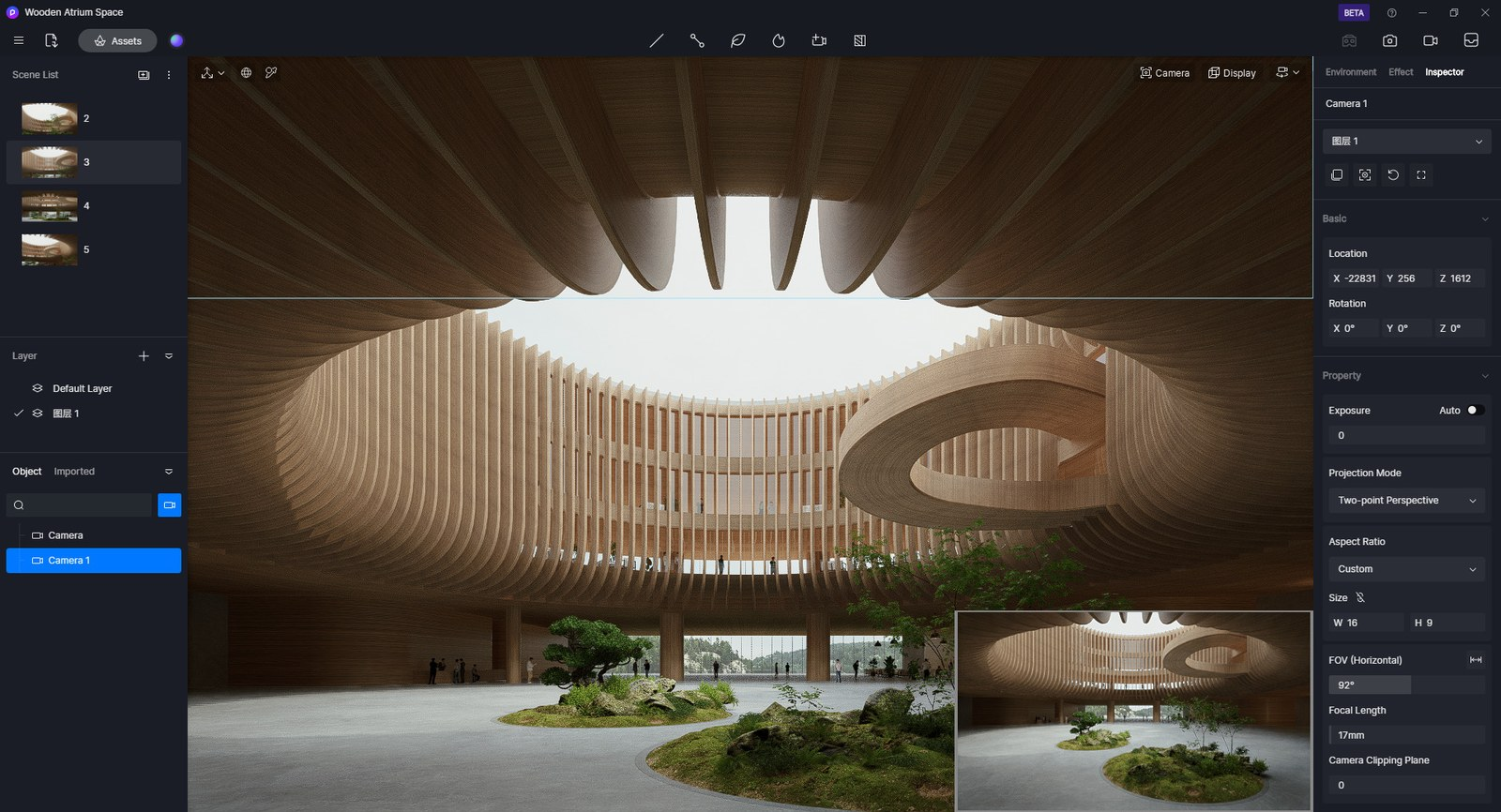

    Ở thanh dưới cùng của chế độ render là toàn bộ thứ cần quyết: chế độ Image hay Panorama, FOV ngang, tiêu cự, tỉ lệ khung, preset độ phân giải từ 2K tới 16K, kích thước tuỳ chỉnh theo pixel, tuỳ chọn xuất channel, và định dạng file.
    Thanh thiết lập render với tỉ lệ khung, preset độ phân giải, kích thước tuỳ chỉnh và định dạng, cùng hộp thoại báo thời gian render

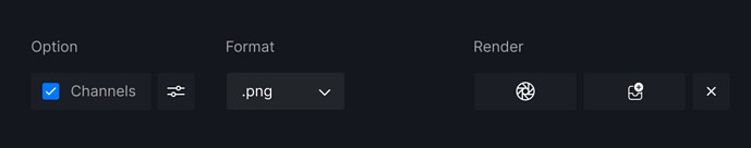

    Channels Xuất kênh phụ trợ Bật khi có kế hoạch hậu kỳ ngoài

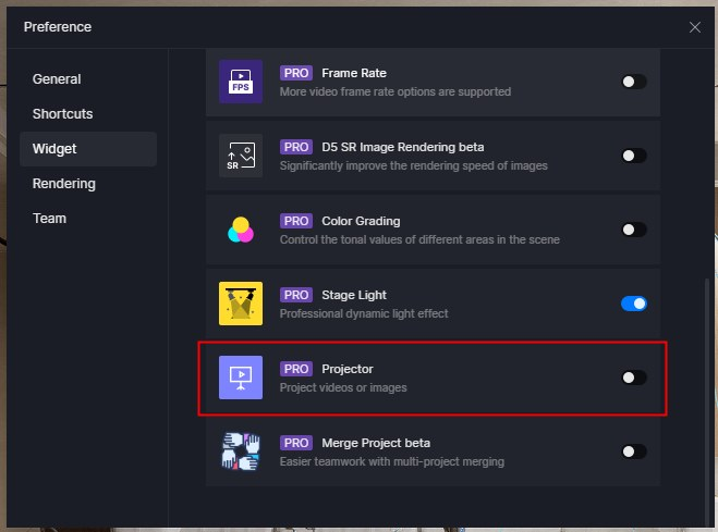

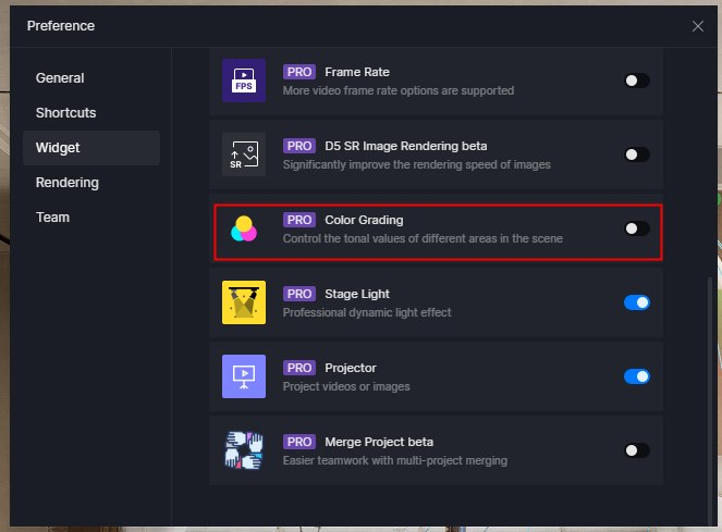

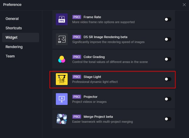

    Có một mục trong D5 mà rất nhiều người dùng vài năm vẫn chưa từng mở: Preference — Widget. Đây là nơi bật các module mở rộng, và trong đó có mấy thứ giải quyết đúng những việc mà anh em vẫn đang làm vòng vo bằng cách khác — xuất EXR để hậu kỳ, chỉnh màu theo vùng sáng tối riêng biệt, chiếu hình lên tường, gộp nhiều file dự án của cả nhóm thành một.
    D5 để mặc định tắt để giữ giao diện gọn. Nhưng nếu anh em làm nghề nghiêm túc thì đây là chỗ nên ghé qua ngay từ ngày đầu.
    Widget bổ sung tính năng nâng cao mà không làm rối giao diện chính. Vào Menu — Preference — Widget để xem đã cài gì, bật tắt từng cái bằng một cú bấm.
    Danh sách Widget trong Preference với công tắc bật tắt từng module
    Advanced Image Rendering mở thêm định dạng xuất ảnh: .png, .jpg, .tga, .tif, .exr, kèm khả năng chọn channel.
    Danh sách định dạng ảnh mở rộng sau khi bật Advanced Image Rendering

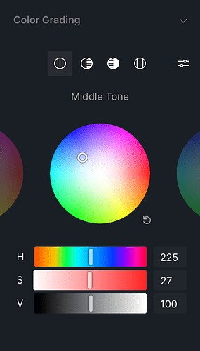

    Color Grading cho phép kiểm soát chính xác giá trị tông màu của bốn vùng riêng biệt: Midtones, Shadows, Highlights và Global, ngay trong panel Effect.
    Panel Color Grading với bốn bánh xe màu Global, Shadows, Midtones, Highlights
    Bấm bốn nút phía trên để chuyển giữa bốn bánh xe. Kéo quanh đĩa để chỉnh màu, tương ứng giá trị H; kéo theo phương bán kính để chỉnh độ bão hoà, tương ứng S; và sửa giá trị V để chỉnh độ sáng.
    Bánh xe màu với ba tham số H, S, V điều khiển từng vùng tông

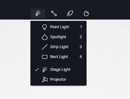

    Stage Light mô phỏng đèn sân khấu chuyên nghiệp, thêm vào từ thanh điều hướng, mục Add Lights.
    Thêm đèn sân khấu từ thanh điều hướng

    Advanced Camera Tool ở giai đoạn thử nghiệm, cho đặt camera như một đối tượng độc lập trong cảnh, có cửa sổ hình-trong-hình để vừa dựng cảnh vừa xem bố cục từ góc khác. Nó bổ sung các tỉ lệ khung đặt sẵn 16:9, 3:2, 4:3, 1:1 và các tỉ lệ dọc.
    Camera độc lập đặt trong cảnh kèm cửa sổ hình-trong-hình

    1. Vào Menu — Preference — Widget, bật những module cần dùng. Không phải bật hết, mỗi module bật lên là thêm một mục trong giao diện.
    2. Với Color Grading: mở panel Effect, chỉnh Global trước để đặt tông chung, rồi mới sang ba vùng còn lại.
    3. Muốn tạm ẩn hiệu ứng của một bánh xe, bấm biểu tượng ẩn cạnh tên bánh xe đó; muốn ẩn toàn bộ thì vào mục More ở góc trên bên phải. Chỉnh hỏng thì bấm nút khôi phục ở góc dưới bên phải bánh xe, hoặc vào More để đặt lại tất cả.

    • Advanced Camera Tool ghi được camera vào danh sách scene và giữ nguyên tỉ lệ bố cục khi render, nhưng đồng bộ dữ liệu mô hình hiện chưa hỗ trợ.

    Các loại nguồn sáng nhân tạo D5 cung cấp
    Cảnh phòng khách buổi tối, anh em thả một loạt Point Light lên trần cho nhanh, mỗi cái một vị trí đèn downlight. Render ra thì trần loang lổ những vòng tròn sáng, tường thì tối om, cảm giác như phòng đang bị soi đèn pin. Không phải do thông số sai mà do chọn nhầm loại nguồn sáng. Đèn hắt trần trong thực tế gần với một tấm sáng hình chữ nhật hơn là một điểm sáng, và D5 có sẵn loại đó. Bài này đi qua từng loại nguồn sáng, và quan trọng hơn là khi nào nên dùng loại nào.
    D5 cho năm loại nguồn sáng cơ bản, đặt được ngay từ thanh điều hướng hoặc bằng phím tắt 1, 2, 3, 4, 5 theo thứ tự: Point Light, Spotlight, Strip Light, Rect Light, Disc Light. Ngoài ra còn hai loại nâng cao là Stage Light và Projector — hai cái này phải bật trong Menu > Preference > Widget trước, sau đó mới thêm được từ thanh điều hướng.
    Điểm mấu chốt: hình dạng nguồn sáng quyết định hình dạng bóng đổ. Một điểm sáng cho biên bóng sắc; một mặt sáng lớn cho biên bóng mềm và loang đều. Chọn đúng loại ngay từ đầu tiết kiệm được rất nhiều thời gian chỉnh thông số về sau, vì gần như mọi thứ anh em muốn "chỉnh cho mềm hơn" thực chất là muốn nguồn sáng có diện tích lớn hơn.
    Một giới hạn quan trọng: bản thân nguồn sáng không hiện ra trước camera. Chỉ nhìn thấy tác dụng của đèn khi có model ở gần để ánh sáng bám vào, hoặc khi bật sương. Thả một Point Light giữa không trung trong cảnh trống rỗng rồi thắc mắc sao không thấy gì là chuyện xảy ra thường xuyên.
    Thanh điều hướng chứa các nút thêm nguồn sáng vào cảnh

    Loại đèn Phím tắt Tham số riêng Dùng vào việc gì
    Point Light 1 Light Source Radius Đèn bóng tròn, nguồn sáng nhỏ, bóng đổ sắc
    Spotlight 2 IES · Cone Angle · Light Source Radius Đèn rọi có góc chiếu, tạo vệt sáng trên tường
    Strip Light 3 Barn Door Angle · Barn Door Length Hắt cove, led dây, đèn hắt định hướng
    Rect Light 4 Barn Door Angle · Barn Door Length Đèn panel trần, cửa sổ giả, ánh sáng nền diện rộng
    Disc Light 5 Directionality Ánh sáng tròn mềm, đều
    Stage Light — Bật ở Preference > Widget Nguồn sáng nâng cao cho cảnh dàn dựng
    Projector — Bật ở Preference > Widget Chiếu hình ảnh lên bề mặt

    1. Tắt Z Depth Style, vào chế độ xuất ảnh, cuộn tới mục kênh, tick Z Depth rồi render.
