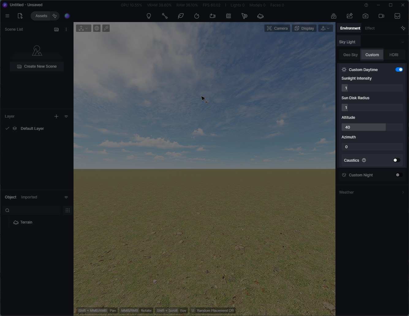

Sky Light là tầng ánh sáng nền của cả cảnh. Nó gồm ba chế độ tách biệt: Geo Sky dựng mặt trời theo dữ liệu địa lý thật; Custom cho phép tự đặt độ cao và phương vị mặt trời (kèm một nhánh riêng cho ban đêm với mặt trăng và sao); HDRI dùng một ảnh panorama dải động cao vừa làm nền trời vừa chiếu sáng toàn cảnh.

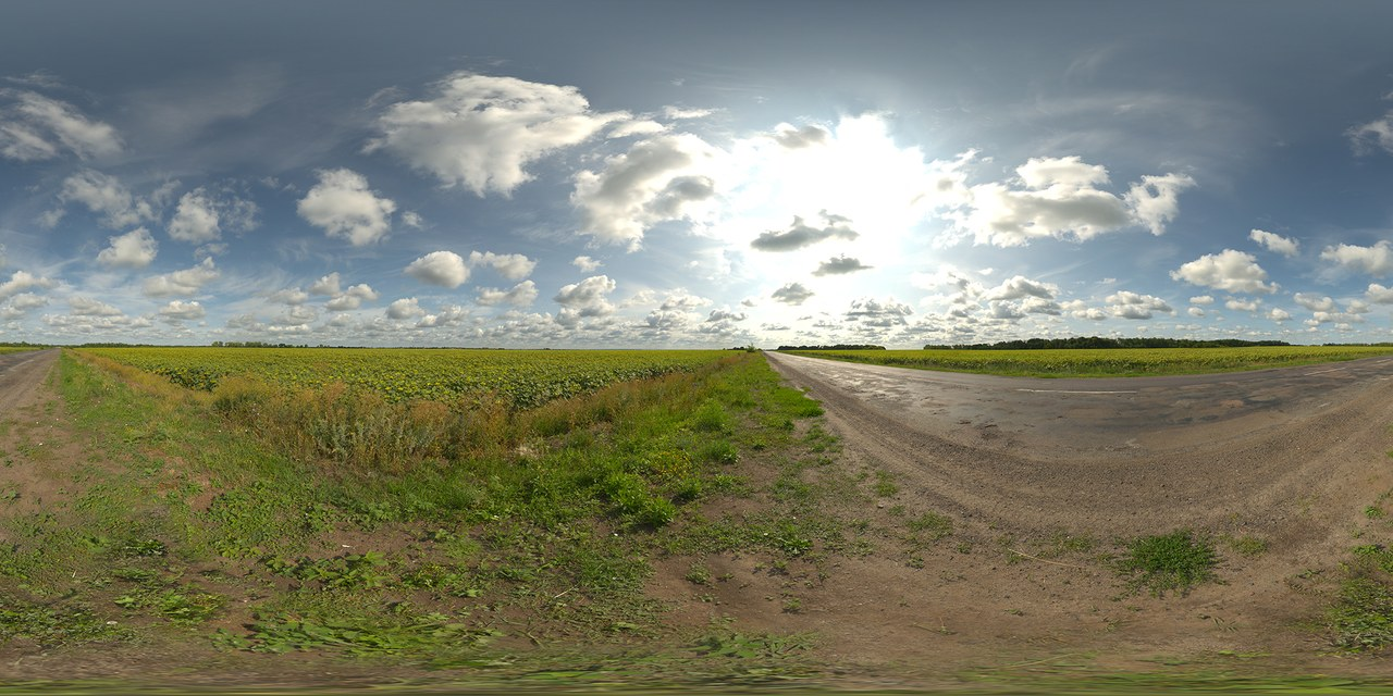

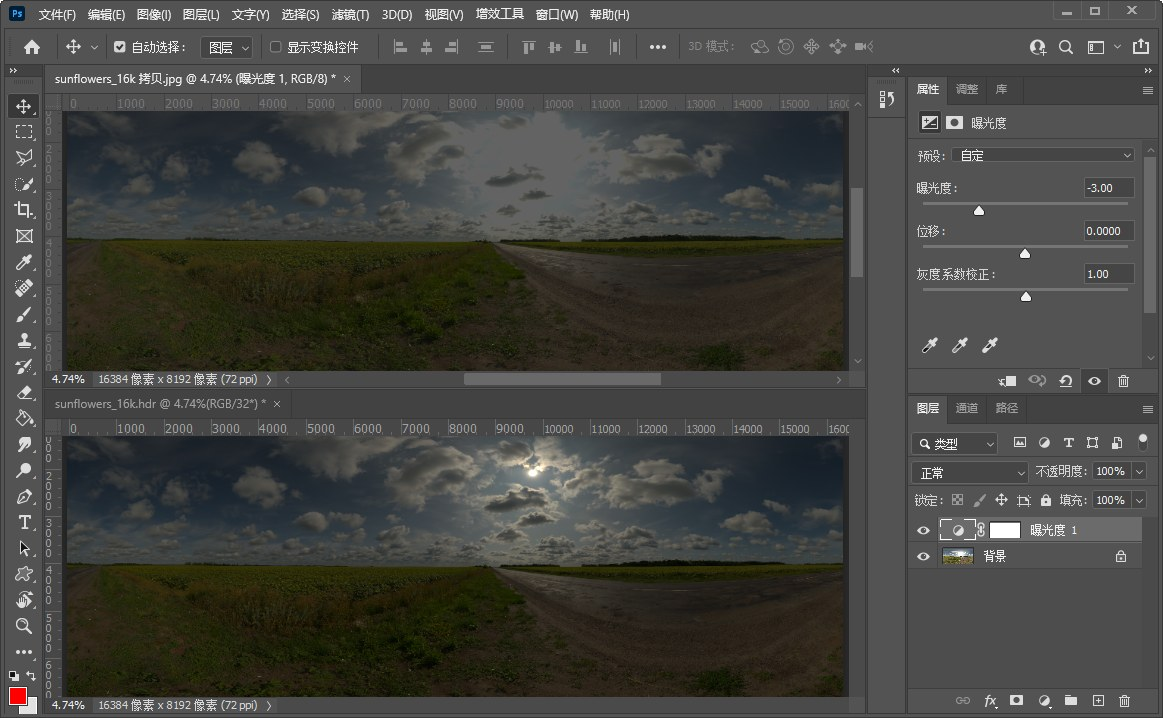

HDRI là viết tắt của High Dynamic Range Image, thường ở định dạng .hdr hoặc .exr, ghi 32 bit mỗi kênh thay vì 8 bit như JPEG. Nhờ vậy khi kéo exposure xuống, mây và đĩa mặt trời vẫn còn chi tiết chứ không trơ ra một mảng xám. Quan trọng nhất: mặt trời trong HDRI đổ được bóng.
Giới hạn: Sun Disk Radius và Moon Disk Radius là tham số thẩm mỹ, không phải vật lý — nó làm mềm biên bóng nhưng độ sáng tổng của cảnh giữ nguyên. Đừng dùng nó để chỉnh sáng.

- Nếu chọn HDRI, chú ý tấm ảnh phải là panorama chiếu cầu, tỉ lệ 2:1, đường chân trời nằm giữa khung. Kích thước chuẩn là 1024×512, 2048×1024, 4096×2048 hoặc 8192×4096 — sai chuẩn thì D5 báo "Failed to load HDRI".

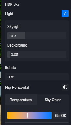

- Tách hai thanh Skylight và Background. Muốn cảnh sáng lên mà nền trời không bị bệt thì kéo Skylight; muốn phản chiếu trên hồ bơi rõ hơn thì kéo Background.
- Chốt nhiệt độ màu. Sky Temperature mặc định 6500K chỉ tác động lên ánh sáng khuếch tán; muốn nó ăn cả nền trời thì đổi Area of Effect sang All hoặc Background Only.
