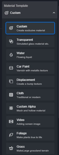

    Điểm mạnh thứ hai là D5 gói sẵn các dạng bề mặt khó thành Material Template. Kính, nước, sơn xe,
    vải, cỏ, lá cây, màn hình video, bề mặt lồi lõm thật đều có mẫu riêng, thay vì bắt anh em tự đấu nối
    node như trong shader graph. Chọn đúng mẫu là đã đi được nửa đường.
    Danh sách Material Template trong D5 với các mẫu Custom, Transparent, Water, Car Paint, Displacement, Cloth, Custom Alpha, Video, Foliage, Grass

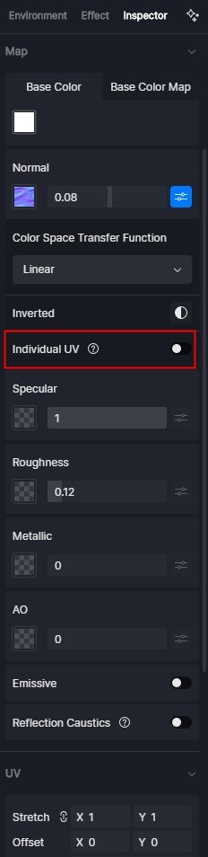

    1. Bắt đầu từ nền. Bài về các kênh PBR giải thích Base Color, Normal, Specular, Roughness,
      Metallic, AO, Emissive nghĩa là gì và ảnh hưởng ra sao lên vật liệu quen thuộc trong kiến trúc.
      Không nắm chỗ này thì mọi bài sau chỉ là chép thông số.

      Bảng Inspector vật liệu của D5 với các kênh Normal, Specular, Roughness, Metallic, AO và nhóm UV bên dưới

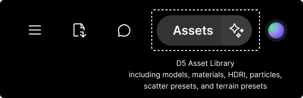

      Nút Assets trên thanh công cụ mở thư viện gồm model, vật liệu, HDRI, particle, scatter và terrain

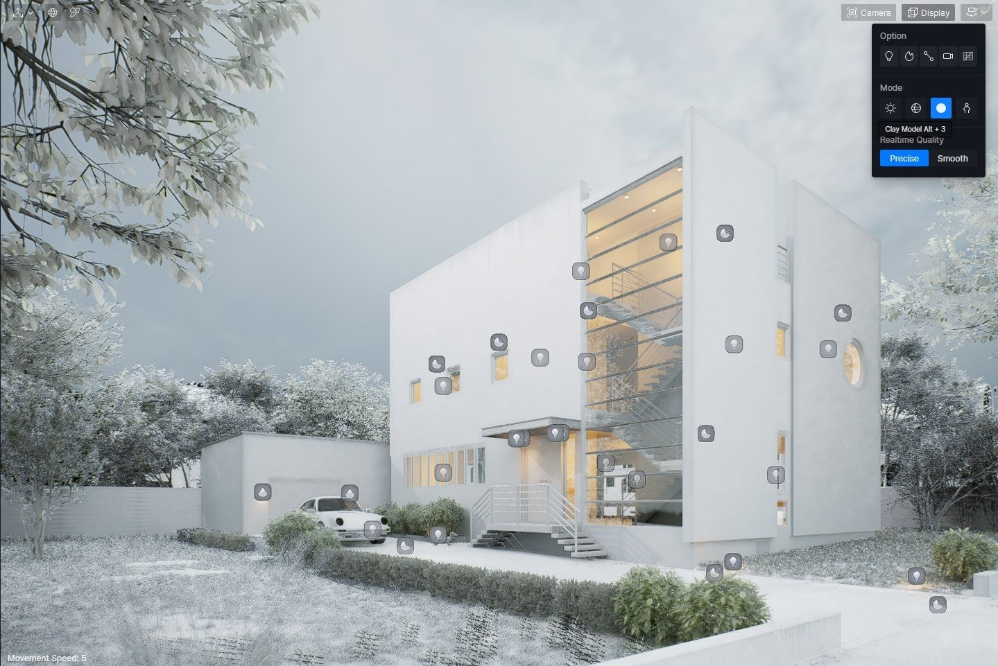

    • Tốc độ preview không phải kết quả cuối. D5 cắt bớt một số phép tính khi camera đang di chuyển.
      Muốn đánh giá vật liệu, hãy để khung hình đứng yên cho FPS ổn định rồi mới kết luận.

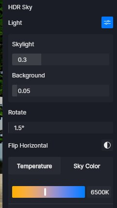

    Cường độ mặt trời ~8 ~1.5 0
    Cường độ bầu trời 1.5–3 ~2.5 ~0.3
    Mây Cumulus nhẹ Quang Quang
    Đèn trong nhà Tắt Bật hết, 2700K Bật ~30%, tạo mảng sáng tối
    Bù sáng camera −0.3 +0.5 Chỉnh theo histogram

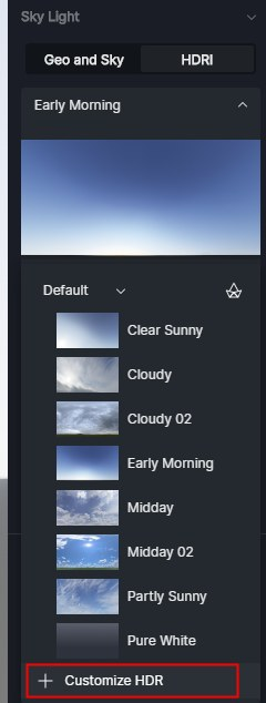

    Kinh nghiệm ở Lotuz: cảnh resort ven biển và biệt thự tường trắng gần như luôn phải kéo bù sáng xuống quãng −0.3. Để mặc định thì mảng cát với tường trắng cháy hết chi tiết, trên màn hình máy trạm nhìn còn tạm, khách mở điện thoại ngoài trời là thấy ngay một mảng trắng phẳng.
    HDRI khi cần look "ảnh chụp thật". Vào nhóm bầu trời của Poly Haven, tải bản .hdr (giấy phép CC0, dùng thương mại thoải mái), nạp vào panel môi trường, rồi xoay cho tới khi hướng nắng ăn với bố cục — bước xoay quan trọng hơn việc chọn file. Cường độ khởi điểm quanh 0.8–1.5. Sky Light dựng sẵn thì sạch và dễ kiểm soát hơn; HDRI cho chân trời và mây thật hơn. Không cái nào hơn hẳn cái nào, chọn theo cảnh.

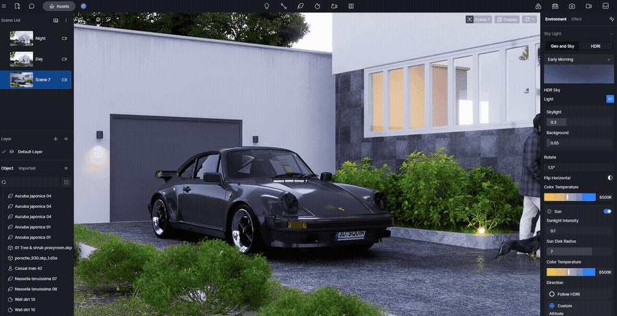

    Đèn nhân tạo cho Setup B và C. Nhiệt độ màu quyết định cảnh có thật hay không: 2700K cho phòng ngủ và đèn hắt, 3000K phòng khách, 4000K bếp và bàn làm việc. Đèn rọi tranh nên dùng file IES thay vì đèn nón mặc định — vệt sáng có tán và mép mềm khác hẳn. Tải IES miễn phí ở IES Library, hoặc lấy từ trang kỹ thuật của hãng đèn công trình thật sẽ dùng. Thông số panel đèn xem Đọc hiểu từng thông số trong panel đèn.

    • Cường độ mặt trời đẩy quá cao là cách nhanh nhất giết một tấm ảnh. Thiếu sáng thì kéo bù sáng camera, đừng kéo mặt trời. Bầu trời sáng hơn mặt trời nhiều lần cũng cho ra ảnh bẹt.
    • Đèn bếp 2200K nhìn vàng bệnh, phòng khách 5000K nhìn lạnh như văn phòng. Sai nhiệt độ màu hỏng cảnh nhanh hơn sai cường độ.
    • Lưu preset môi trường ngay khi ưng một setup, để cảnh sau không phải mò lại từ đầu: Lưu và tái dùng preset môi trường — dựng sáng một lần dùng mãi

    Hiểu tám kênh trước khi kéo thanh trượt. PBR mô tả vật liệu bằng thuộc tính vật lý chứ không phải bằng mẹo giả lập: Base Color (màu gốc), Roughness (độ nhám, 0 là gương, 1 là bê tông thô), Metallic (0 cho gỗ nhựa đá, 1 cho kim loại — hầu như không có giá trị ở giữa), Normal (gồ ghề giả bằng hướng pháp tuyến), AO (bóng ở góc khuất), Displacement (gồ ghề thật, làm biến dạng hình học), Opacity (độ trong), Emissive (tự phát sáng). Giải thích đầy đủ từng kênh nằm ở Hệ vật liệu PBR của D5: các kênh và ý nghĩa từng kênh.
    Bảng khởi điểm. Đây là khoảng ở Lotuz Studio hay bắt đầu cho cảnh nội thất Việt Nam, không phải giá trị duy nhất đúng — chỉnh tiếp theo ánh sáng của cảnh:
    Vật liệu Roughness Metallic Ghi chú
    Gỗ óc chó phủ sáp 0.45–0.55 0 Normal vừa phải, đừng đẩy quá tay
    Gỗ sồi trắng ~0.6 0 Sáng, ít bóng, hợp Indochine và Bắc Âu
    Marble trắng đánh bóng 0.15–0.25 0 Phản xạ sắc; vân phải chạy đúng hướng viên đá
    Kính trong ~0 0 Độ trong cao, IOR 1.52; kính mờ đẩy roughness lên ~0.3
    Nhôm xước 0.35–0.45 1 Có anisotropy thì bật, xước phải cùng một hướng
    Vải nỉ ~0.85 0 Mờ hoàn toàn; thêm chút tán xạ dưới bề mặt cho vải dày
    Da bò ~0.5 0 Normal vân da; hơi có tán xạ dưới bề mặt
    Bê tông 0.4 thô · 0.2 mài 0 Normal lỗ rỗ nhỏ, displacement rất nhẹ
    Đất nung ~0.8 0 AO làm nổi vết nứt và mạch gốm
    Tỷ lệ UV mới là thứ tố cáo người mới. Viên gạch 30×30cm mà đặt tỷ lệ lặp 3m thì nhìn phát biết ngay là render. Đặt tỷ lệ theo kích thước thật của vật liệu, rồi mới soi tiếp roughness. Cách chỉnh map và UV xem Chỉnh map và UV: tỷ lệ đúng thực tế, hết co kéo.

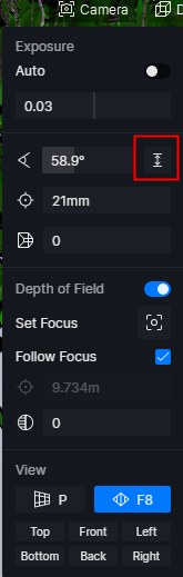

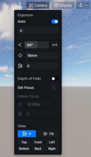

    Chọn tiêu cự trước, đặt máy sau. Tiêu cự quyết định cảm giác không gian nhiều hơn vị trí máy:
    Tiêu cự Đặc điểm Dùng cho
    24mm Rộng, bao được cả mặt đứng Ngoại thất tổng thể, nội thất chật
    28–35mm Rộng vừa, phối cảnh còn tự nhiên Ngoại thất phần lớn trường hợp
    50mm Gần với mắt người nhất Nội thất ngang tầm mắt, ảnh "có người ở"
    85mm Nén không gian Cận cảnh chi tiết mặt đứng
    135mm trở lên Nén mạnh, làm phẳng lớp Nhấn hoạ tiết lặp, xếp lớp hậu cảnh
    Dưới 24mm thì công trình bắt đầu méo ở rìa khung, nhìn ra ngay là ảnh dựng máy chứ không phải ảnh chụp. Đây là ranh giới ở Lotuz Studio đặt cứng cho ảnh ngoại thất giao khách.
    Khẩu độ và chiều cao máy. Cảnh tổng thể để khoảng f/8 cho cả tiền cảnh lẫn hậu cảnh đều nét; chỉ mở lớn cho ảnh cận chi tiết. Chiều cao mặc định cho nhà ở là 1.5–1.7m, ngang tầm mắt. Hạ xuống khoảng 1m và ngẩng nhẹ thì công trình bề thế hơn, hợp nhà cao tầng. Trên 2m là mất tỷ lệ người.

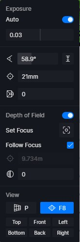

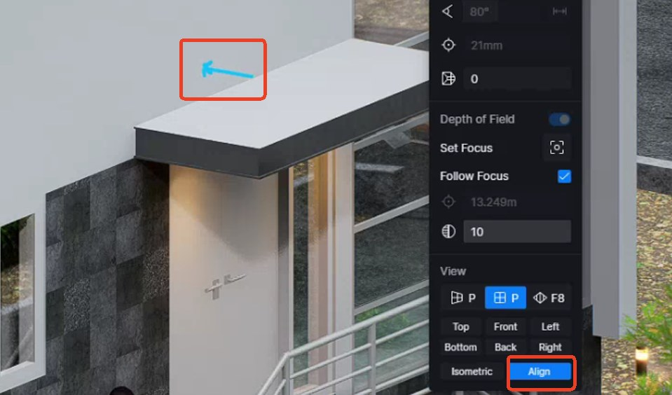

    Two-Point Perspective bật ngay từ đầu. D5 khoá phương đứng để cạnh tường không đổ chụm. Đây là quy ước của ảnh kiến trúc, không phải tuỳ chọn thẩm mỹ; khách không gọi tên được nhưng nhìn ảnh nghiêng là thấy khó chịu. Chi tiết panel camera xem Camera trong D5: tiêu cự, FOV và bố cục kiến trúc.

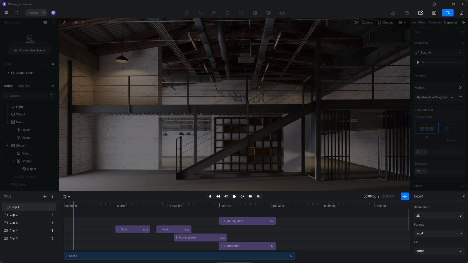

    Bài tập 5 — phim flythrough 30 giây cho một biệt thự
    Render một tấm ảnh sai thì làm lại mất mười lăm phút. Render một đoạn phim ba mươi giây sai thì mất cả đêm, và thường phát hiện ra lúc bảy giờ sáng khi mở file lên xem. Đó là lý do bài làm phim để cuối cùng: nó không dạy thêm kỹ năng mới về ánh sáng hay vật liệu, nó dạy kỷ luật chốt mọi thứ trước khi bấm nút. Làm xong bài này anh em giao được một video ngắn cho hồ sơ năng lực hoặc buổi thuyết trình — thứ bộ ảnh tĩnh không thay thế được.
    Đề bài
    Làm một phim flythrough 30 giây cho model biệt thự đã dùng ở các bài trước:
    • Đường máy quay đi qua năm mốc: toàn cảnh ngoại thất → tiếp cận lối vào → phòng khách → phòng ngủ → sân sau hoặc hồ bơi.
    • Xuất MP4, 30 hình/giây, độ phân giải cao nhất mà máy anh em kham nổi trong thời gian cho phép.
    • Máy quay không xuyên qua tường, đồ đạc hay cây ở bất kỳ khung hình nào.
    • Tốc độ di chuyển đều, không có đoạn vọt nhanh rồi khựng lại.
    • Có nhạc nền dùng được hợp pháp và một khung kết có tên người làm.
    Gợi ý cách làm

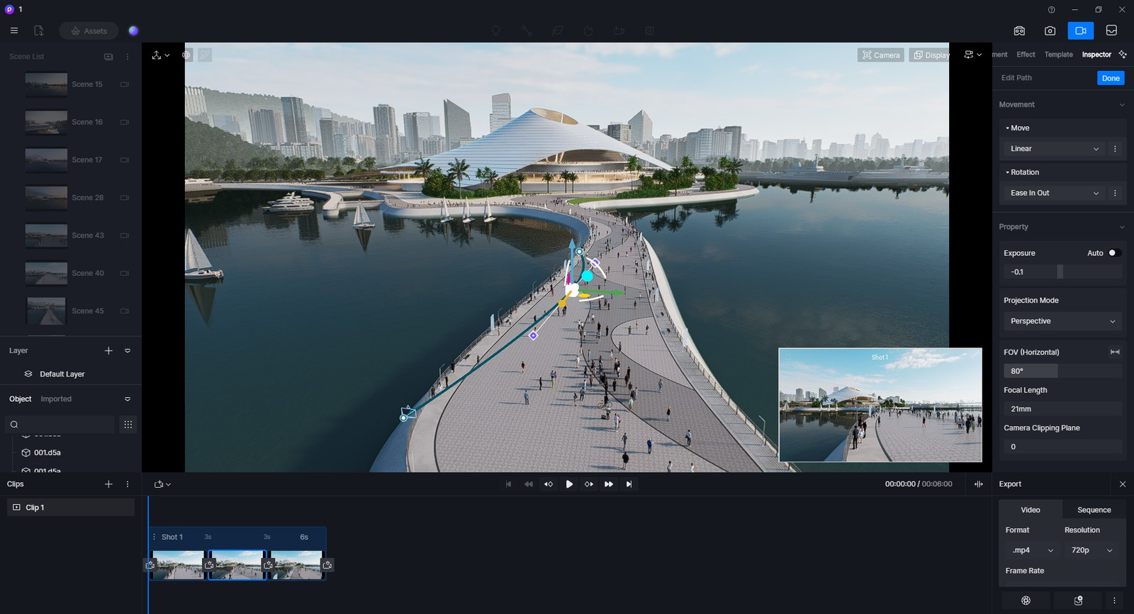

    1. Vẽ storyboard trên giấy trước. Năm ô, mỗi ô một khung, ghi mốc thời gian: 0s, 6s, 14s, 22s, 30s. Bước này mất mười phút và cứu được cả buổi tối. Ở Lotuz Studio, phim nào bỏ qua bước này thì y như rằng dựng xong mới phát hiện đường đi không kể được câu chuyện nào.
    2. Chốt ánh sáng và vật liệu TRƯỚC. Đây là điều kiện tiên quyết, không phải lời khuyên. Render xong 900 khung rồi mới thấy ánh sáng chưa ưng thì phải bỏ toàn bộ. Quay lại Bài tập 2 — ba kiểu ánh sáng: golden hour, blue hour, nội thất đêm và Bài tập 3 — tám vật liệu PBR trên một căn phòng cho tới khi ảnh tĩnh đã đạt, rồi mới mở panel animation.
    3. Đặt khung hình khoá. Đưa máy tới vị trí mốc, thêm một khung khoá, chỉnh thời điểm, rồi lặp lại cho các mốc sau. D5 tự nội suy đường đi giữa các mốc. Cách vẽ đường máy quay đầy đủ xem Animation Path — vẽ đường máy quay bay qua công trình.
    4. Sửa đường đi — đây là phần tốn thời gian thật. Ba thứ phải kiểm bằng cách xem lại từ đầu tới cuối ở chất lượng xem trước:
    • Xuyên vật thể: đường nội suy đi tắt qua tường là chuyện mặc định, không phải lỗi. Thêm khung khoá trung gian để lái máy vòng qua.
    • Tốc độ: khoảng thời gian giữa hai mốc phải tỷ lệ với khoảng cách không gian. Sáu giây đi 40m rồi tám giây đi 4m là công thức làm người xem chóng mặt.
    • Hướng nhìn: máy đảo hướng đột ngột ở một mốc cho ra cú giật khó chịu, chia nhỏ bằng khung khoá trung gian.
    Số khung khoá cho 30 giây nên nằm quãng năm tới mười lăm. Ít quá thì đường đi cứng, nhiều quá thì chuyển động giật khúc.
    5. Cân cảnh cho nhẹ trước khi render. Phim render lâu hơn ảnh tĩnh vài trăm lần, nên mọi thứ nặng đều nhân lên: kính có caustics, cây cối dày đặc, nhiều vật liệu phản xạ sắc. Cắt bớt những gì không nằm trong tầm nhìn của đường máy quay.

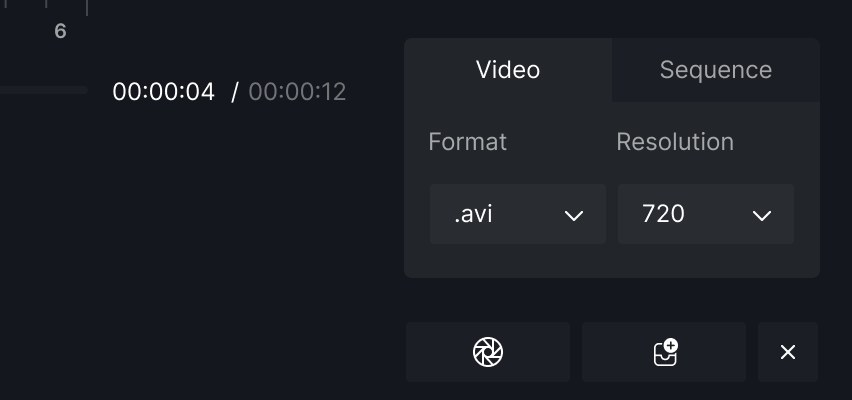

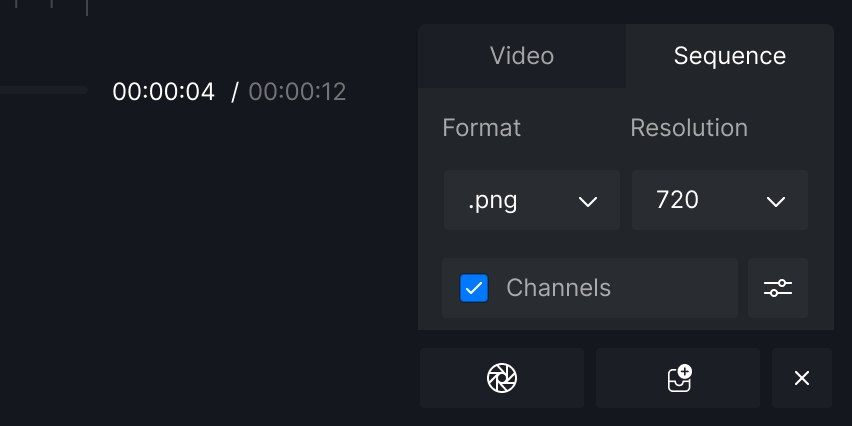

    6. Ước lượng thời gian render bằng đo thật, đừng đoán. Cách làm: đặt xuất thử 10 khung ở đúng thông số cuối cùng, bấm giờ, rồi nhân lên cho 900 khung. Con số đó mới đúng với máy của anh em — cấu hình khác nhau chênh nhau nhiều lần. Đo xong hãy quyết định render qua đêm hay hạ độ phân giải.
    7. Hậu kỳ. D5 xuất ra file thô. Đưa vào phần mềm dựng phim để chỉnh màu, thêm nhạc, thêm chữ mở đầu và khung kết — DaVinci Resolve có bản miễn phí đủ dùng. Nhạc phải được phép dùng: Free Music Archive có kho ghi rõ giấy phép. Muốn khung kết có thương hiệu thì D5 hỗ trợ gắn đoạn kết riêng: D5 Showreel và outro riêng — đóng gói sản phẩm có thương hiệu.
    Ba kiểu đường đi hay dùng, chọn một cho bài này: tiếp cận (xa → gần → vào trong, dễ nhất, hợp nhà ở); đi lên theo chiều cao (tầng trệt → cầu thang → sân thượng, hợp nhà phố); lật mở (cận cảnh chi tiết → lùi dần → toàn cảnh, ấn tượng nhất nhưng đoạn cận cảnh không được phép xấu).
    • Hồ sơ dự thầu và thuyết trình. Một phim 30–60 giây giữ được sự chú ý tốt hơn mười trang phối cảnh, và là thứ hội đồng nhớ khi so nhiều đơn vị.
    • Bán hàng bất động sản. Phim ngắn khổ dọc cho mạng xã hội thường hiệu quả hơn phim ngang cho website. Dựng một lần, cắt hai khổ.
    • Duyệt phương án nội thất. Đường đi xuyên qua các phòng cho khách hình dung được mối quan hệ không gian — thứ mặt bằng và ảnh tĩnh không truyền đạt được.
    Sản phẩm nộp
    • villa_flythrough_30s.mp4 — bản cuối đã hậu kỳ, 30 hình/giây
    • File dự án D5 chứa đường máy quay đầy đủ
    • storyboard.pdf — năm khung vẽ tay chụp lại hoặc dựng trên máy
    • production_log.md — cấu hình máy, thời gian đo được cho 10 khung, thời gian render thật của cả phim, các sự cố gặp phải
    Tự chấm
    Tiêu chí Đạt khi
    Xuyên vật thể Xem lại toàn bộ ở tốc độ chậm, không khung nào thấy máy chui qua tường hay đồ đạc
    Tốc độ Không đoạn nào khiến người xem lần đầu phải tua lại vì đi quá nhanh
    Chuyển hướng Không có cú giật hướng nhìn nào ở các mốc khung khoá
    Câu chuyện Người chưa xem model bao giờ, xem xong mô tả được bố cục ngôi nhà
    Âm thanh Có nhạc nền, nguồn nhạc ghi rõ trong production_log.md và được phép dùng
    Đo đạc production_log.md có con số thời gian render đo thật, không phải ước chừng
    Kết thúc Phim không cắt cụt giữa chừng; khung cuối đứng lại đủ lâu để đọc chữ
    • Render một bản xem trước ở độ phân giải thấp trước khi render bản cuối. Bốn phút chờ bản nháp rẻ hơn nhiều so với sáu tiếng chờ bản hỏng.
    • Xuất thiếu âm thanh là lỗi nộp bài phổ biến nhất. Phim kiến trúc không tiếng trông như bản nháp.

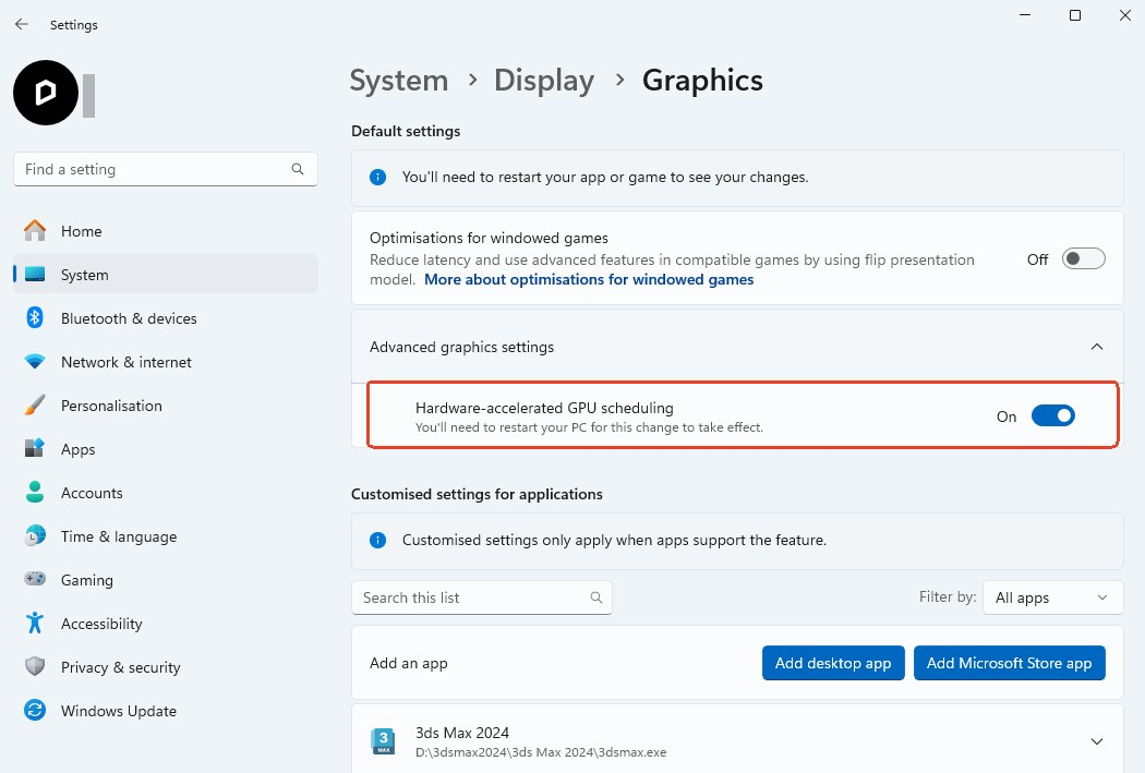

    • Máy render qua đêm thì kiểm cài đặt tiết kiệm điện của Windows trước — máy ngủ giữa chừng là mất trắng.

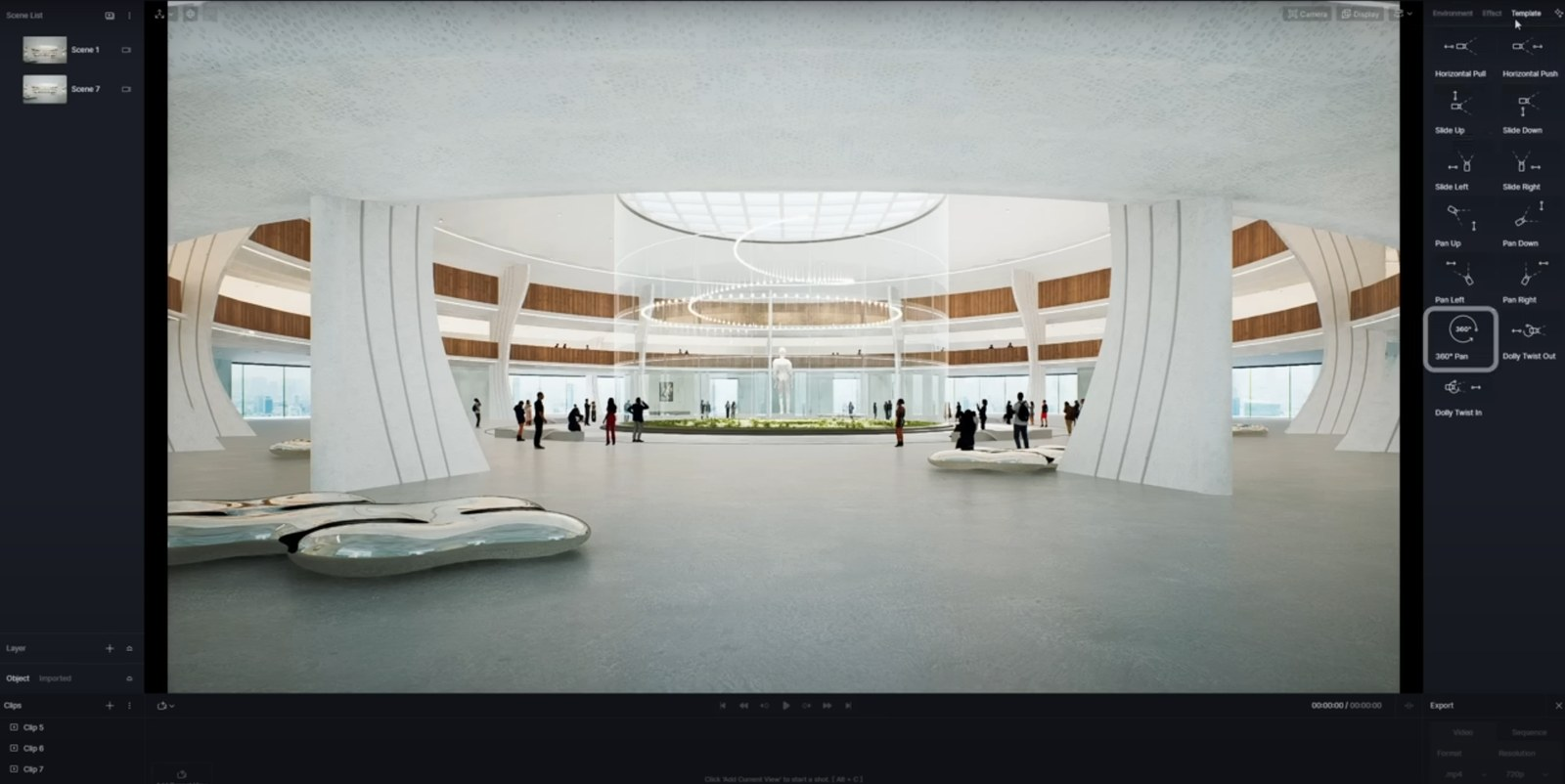

    Hai video đầu đúng phần dựng animation. Hai video giữa là bản giới thiệu phiên bản — chỉ xem phần nói về đường máy quay. Video cuối là bản xem trước của một khoá trả phí, phần miễn phí vẫn cho thấy cách dựng cú máy zoom.
    • D5 Animation Tutorial - Animation Camera Presets (Alphonso Peluso)D5 Animation Tutorial - Animation Camera Presets (Alphonso Peluso)
    • D5 Animation Tips and Tricks + Giveaway (Architecture Inspirations)D5 Animation Tips and Tricks + Giveaway (Architecture Inspirations)
    • D5 Render 2.6 Overview Tutorial | Ground-breaking AI Integrations, Camera Path & Templates and More (D5 Official)D5 Render 2.6 Overview Tutorial | Ground-breaking AI Integrations, Camera Path & Templates and More (D5 Official)

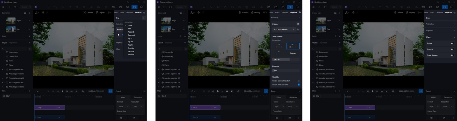

    4. Sang chế độ Video dựng đường máy quay. Đặt điểm nhìn đầu tiên, bấm Add Current View, di chuyển tới góc kế tiếp rồi thêm view mới. Mỗi view mới mặc định dài 3 giây.
    5. Vào Edit Path để nắn đường bay. Kéo giá đỡ camera để dời cả tuyến, kéo giá đỡ view để chỉnh từng điểm nhìn, kéo hai điểm spline để bẻ cong đoạn nối cho hết vướng.

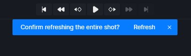

    1. Kiểm tra bằng playback trước khi render. Chạy thử toàn bộ shot, tua tới lui bằng thanh điều khiển. Sau khi sửa nhiều, D5 sẽ hỏi có làm mới cả shot không — đồng ý để các view cập nhật đồng bộ.
    Thanh điều khiển playback và hộp thoại xác nhận làm mới lại toàn bộ shot sau khi sửa

    Sequence cho ra một dãy ảnh rời, mỗi frame một tấm, định dạng .png hoặc .exr. Đây không phải video — nó là nguyên liệu để xử lý hậu kỳ. Đổi lại, nó cho phép xuất kèm các kênh phụ (Channels) để can thiệp sâu ở khâu sau: Sky Mask, Material ID, AO, Reflection, Z Depth và Transparent.
    Chế độ Video của D5: danh sách clip bên trái, khung nhìn ở giữa, bảng điều khiển bên phải và thanh thời gian phía dưới

    Bảng xuất ở chế độ Sequence: chọn định dạng ảnh, độ phân giải và tích Channels để xuất kèm các kênh phụ

    Định dạng video .mp4 hoặc .avi (cần bật Advanced Video Rendering) .mp4 cho mọi bản giao khách; .avi chỉ khi phần mềm dựng bên nhận đòi

    1. Cân nhịp bằng Movement và Edit Path. Đường cong gia tốc chỉnh được bằng đồ thị hoặc nhập số, tách riêng chuyển động tịnh tiến và chuyển động xoay.
    Chỉnh đường đi máy quay: bảng Edit Path với Auto View Interval và hai đồ thị gia tốc cho Move và Rotation
    1. Cân nhắc dùng mẫu chuyển động camera. Bảng Template có sẵn các kiểu máy cơ bản; chỉ cần bấm là D5 tạo luôn một shot mẫu trong clip đang chọn. Lưu ý: shot tạo bằng mẫu không chỉnh được nhóm thông số Movement, và không thêm hoặc bớt view được — nó chỉ có view đầu và view cuối.
    Bảng mẫu chuyển động camera trong chế độ Video, mỗi ô là một kiểu máy dựng sẵn

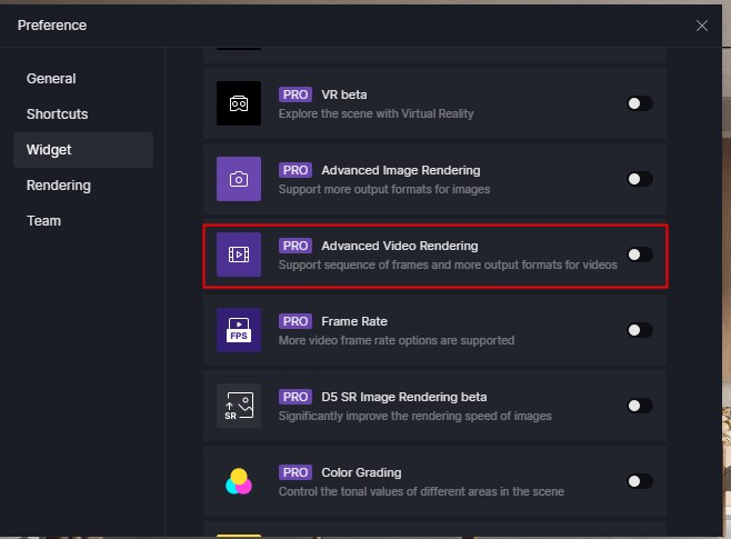

    1. Bật widget Advanced Video Rendering trong Menu > Preference > Widget nếu chưa thấy tùy chọn .mp4 / .avi và mục Sequence.
    2. Tính số frame trước khi bấm render. Công thức không có gì bí ẩn: số frame = thời lượng (giây) x fps. Phim 30 giây ở 30 fps là 900 frame; ở 25 fps là 750 frame.
    3. Đo thời gian một frame trên chính máy của mình. Đây là bước gần như ai cũng bỏ qua. Cắt tạm clip còn 10 frame, render, bấm giờ, chia cho 10. Có con số đó rồi mới nhân lên được.
    4. Đặt định dạng và độ phân giải, rồi mới bấm render.
    Bảng xuất ở chế độ Video: chọn định dạng và độ phân giải

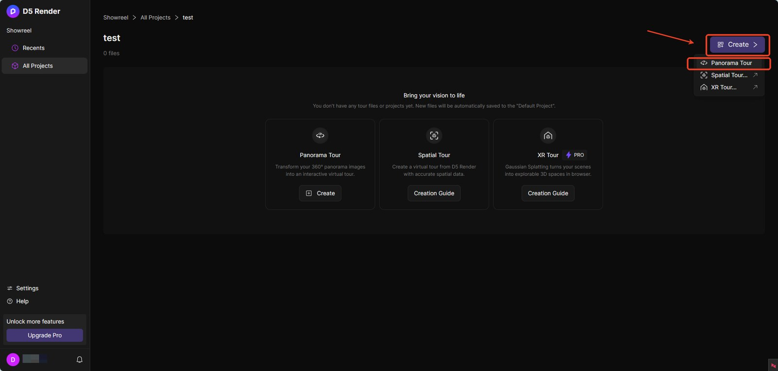

    2. Vào dự án trên cloud, tab Create, chọn Panorama Tour. D5 tạo một chuỗi panorama rỗng.

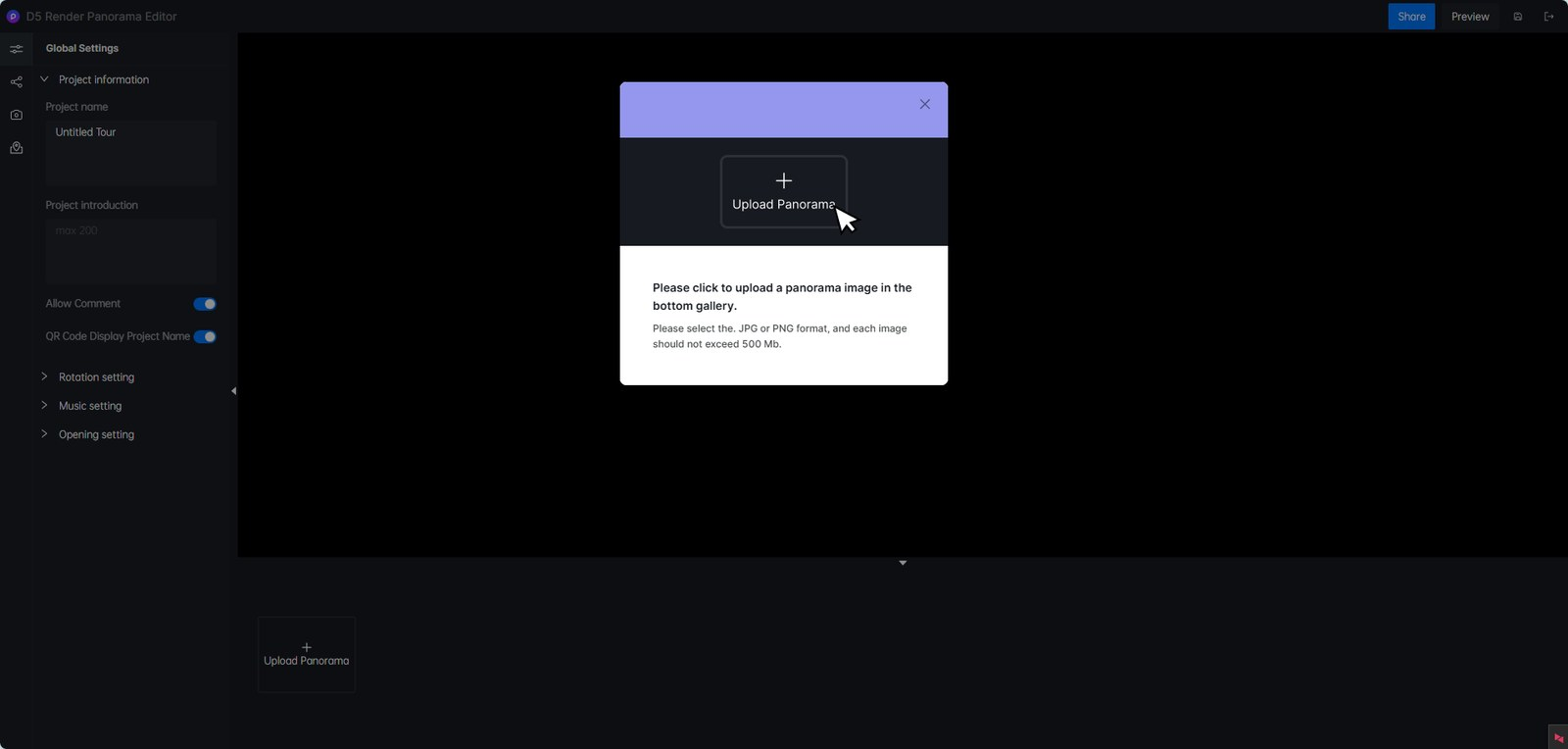

    3. Tải ảnh lên bằng trình duyệt. Kéo thả trực tiếp; tải được nhiều ảnh một lượt.
    Cửa sổ tải ảnh panorama lên trình duyệt sau khi tạo Panorama Tour rỗng

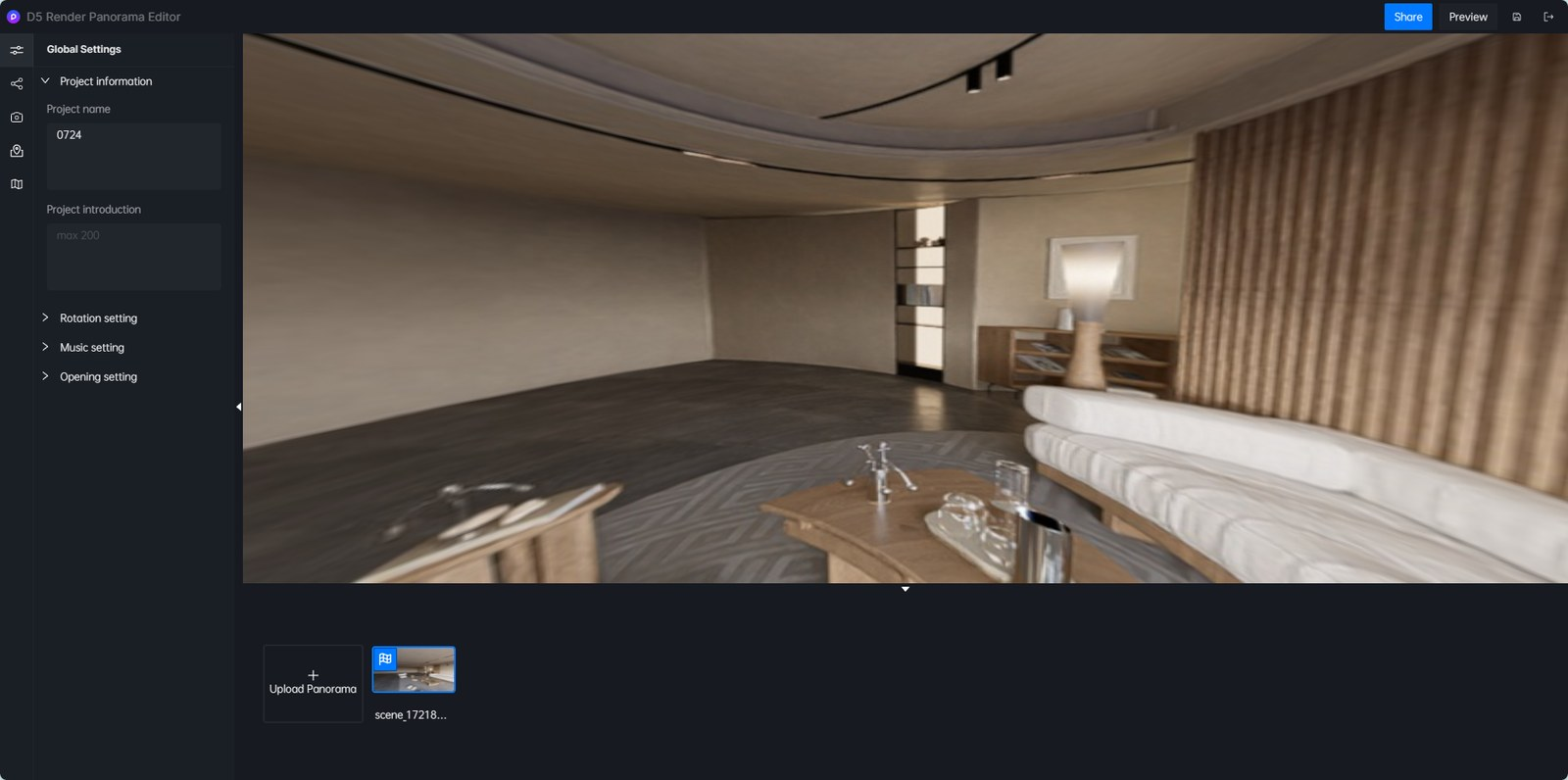

    1. Đặt tên dự án và lời giới thiệu. Trong phần thiết lập chung của trình biên tập, điền tên và đoạn giới thiệu ngắn — người xem đọc được ở góc trên bên trái khi mở tour. Ở đây cũng có công tắc cho phép bình luận và tùy chọn hiển thị tên dự án trên mã QR.
    Thiết lập chung trong D5 Render Panorama Editor: tên dự án, lời giới thiệu, công tắc cho phép bình luận

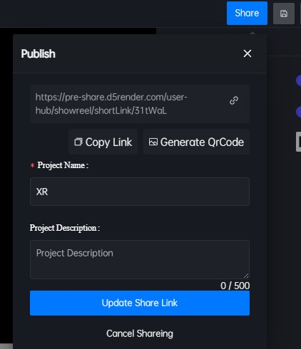

    2. Chia sẻ. Bấm Share ở góc trên bên phải của file tour, chọn lấy link hoặc tạo mã QR.

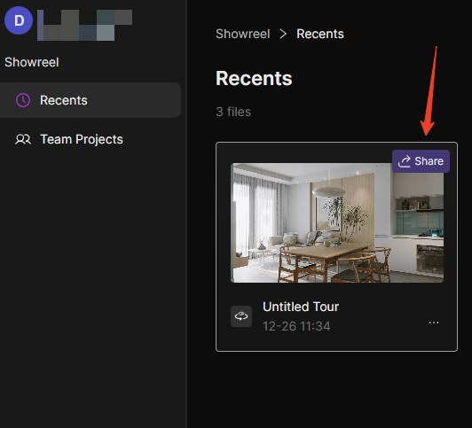

    • D5 Showreel — nơi quản lý và chia sẻ tour bằng link hoặc mã QR.

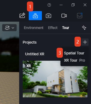

    Trong D5, biểu tượng Tour ở góc trên bên phải mở bảng dự án; nút cộng cho chọn tạo Spatial Tour hoặc XR Tour

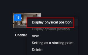

    Menu chuột phải trên một điểm tham quan: đổi cách hiển thị, ghé thăm, đặt làm điểm xuất phát, xóa

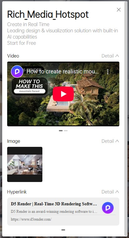

    2. Thêm hotspot đa phương tiện ở những chỗ cần giải thích. Vật liệu mặt bếp, thông số cửa, video giới thiệu chủ đầu tư — tất cả nhét vào hotspot thay vì bắt khách đọc tài liệu rời.
    Cửa sổ hotspot đa phương tiện với video nhúng, ảnh và đường liên kết

    Hotspot đa phương tiện Video nhúng dạng iframe, tối đa 20 ảnh mỗi ảnh 100MB, link http/https, chữ tối đa 1000 ký tự Nhét bảng vật liệu và video giới thiệu vào đây

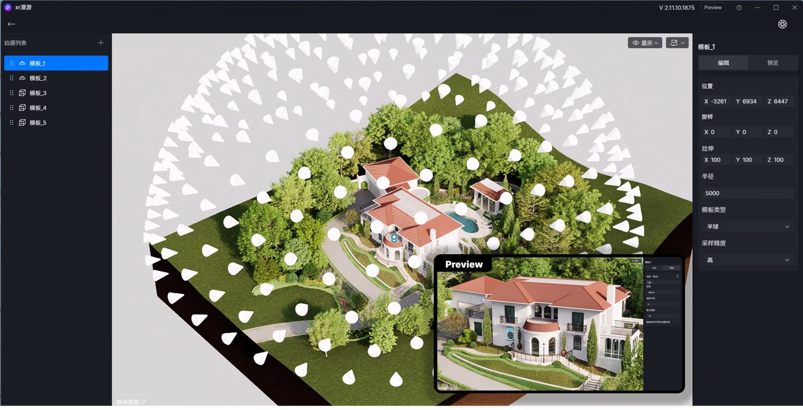

    1. Tạo dự án XR Tour từ mục Tour ở góc trên bên phải, rồi chọn một mẫu chụp và bấm vào vị trí trong cảnh để khởi tạo.
    2. Chỉnh mẫu bằng gizmo và bảng thông số, rồi bấm Preview để xem trước. Kết quả render cuối cùng khớp đúng với những gì hiện trong Preview, nên đừng bỏ qua bước này.
    Mẫu bán cầu bao quanh công trình, cửa sổ Preview ở góc dưới cho thấy đúng những gì sẽ được chụp

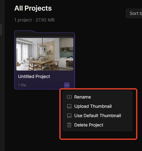

    Ở cấp thư mục dự án, menu cho đổi tên, tải ảnh bìa riêng, quay lại ảnh bìa mặc định, hoặc xóa cả dự án. Ảnh bìa là thứ đáng bỏ công: một danh sách toàn ảnh bìa mặc định giống hệt nhau thì tìm file mất thời gian gấp mấy lần.
    Menu quản lý dự án: đổi tên, tải ảnh bìa, dùng ảnh bìa mặc định, xóa dự án

    Phần chia sẻ là chỗ quyết định tính chuyên nghiệp của sản phẩm giao đi. Bấm Share ở góc trên bên phải file tour là hiện hộp thoại có link, có nút tạo mã QR, có ô đặt tên dự án và mô tả. Bốn thứ cần biết:
    1. Với XR Tour, phải vào chế độ biên tập và xuất bản trước thì mới chia sẻ được.
    2. Có thể tắt hẳn chức năng chia sẻ — khi tắt, mọi link đã phát ra đều mất hiệu lực.
    3. Thiết lập chia sẻ cho đặt mật khẩu, hạn dùng của link và chữ chìm tùy chỉnh.
    4. Panorama Tour chia sẻ được theo hai cách: link, hoặc áp phích mã QR sinh sẵn.
    Hộp thoại xuất bản: link chia sẻ, nút sao chép, nút tạo mã QR, tên và mô tả dự án

    Danh sách HDRI dựng sẵn trong bảng Sky Light, cuối danh sách là nút nạp HDR riêng

    2. Chọn nền. Mở bảng Sky Light, chuyển sang tab HDRI, chọn một ảnh dựng sẵn hoặc bấm nạp HDR riêng. File nạp vào được lưu mặc định vào thư mục customhdr trong đường dẫn cài đặt D5; bấm biểu tượng thư mục để mở nhanh chỗ đó mà quản lý.
    Đổi HDRI nền: cùng một cảnh, đổi ảnh môi trường là đổi cả nền lẫn ánh sáng và phản xạ
    1. Cân riêng nền và ánh sáng. Kéo Background xuống nếu nền chói át logo; kéo Skylight nếu vật thể thiếu sáng. Hai thanh này tách nhau chính là để làm việc đó.

    D5 gom toàn bộ khâu làm phim vào một chế độ riêng: chế độ Video. Trong đó, cấu trúc phim được chia ba tầng — clip, shot và view. View là một điểm nhìn có tọa độ camera và bộ thông số môi trường riêng. Nhiều view nối lại thành một shot, tức một cú máy liền mạch. Nhiều shot nằm trong cùng một clip, và khi render, cả clip xuất ra một file video duy nhất, các shot tự nối vào nhau. Đây là điểm nhiều người bỏ qua: nếu tổ chức đúng, anh em gần như không cần dựng lại bên phần mềm biên tập.
    Chế độ Video trong D5: danh sách clip bên trái, khung nhìn ở giữa, bảng Template bên phải và thanh thời gian phía dưới
    Cơ chế chuyển động thì đơn giản hơn người ta tưởng. D5 nội suy đường đi của máy quay giữa hai view liên tiếp, và anh em điều khiển nhịp bằng nhóm thông số Movement — tách riêng chuyển động tịnh tiến (Move) và chuyển động xoay (Rotation). Ngoài camera, cảnh còn có ba nguồn chuyển động khác: tuyến xe, tuyến người, và các animation template dạng phân kỳ (phasing) để dựng công trình mọc dần lên.
    Đường bay của máy quay hiện ngay trong khung nhìn, mỗi mốc trên thanh thời gian là một view
    Giới hạn cần biết trước: D5 render video bằng chính engine thời gian thực, nên tốc độ nhanh hơn render offline rất nhiều, nhưng thời gian vẫn tính theo số frame, không theo độ dài cảm giác. Một clip 20 giây ở 30 fps là 600 tấm ảnh phải render lần lượt. Đó là lý do bài 04 trong chuyên mục này dành hẳn một mục cho phép nhân số frame.

    1. Render thử độ phân giải thấp trước. Xuất 720p để duyệt nhịp và kiểm tra camera có chui vào vật thể không, duyệt xong mới lên 1080p hoặc 4K.
    Bảng xuất video: chọn định dạng và độ phân giải trước khi đưa vào hàng đợi

    Panel Camera nằm ở góc trên bên phải khung preview, gom bốn nhóm tham số.
    Panel Camera trong D5: Exposure tự động, FOV 90° tương ứng tiêu cự 18mm, Depth of Field và các chế độ khung nhìn

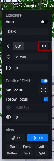

    Exposure chỉnh độ sáng tổng thể. Auto Exposure bật sẵn ở project mới, D5 tự đo độ sáng cảnh rồi đưa về mức trung bình. Giá trị này liên thông với ô Exposure trong panel Effect — Post-processing, sửa một bên là bên kia đổi theo.
    FOV là góc nhìn, mặc định 90° và tính theo phương ngang. Có nút chuyển giữa FOV ngang và FOV dọc ngay bên phải: khoá phương nào thì khi đổi tỉ lệ khung, phương còn lại chạy tự do. Giảm FOV là zoom vào, tăng FOV là zoom ra.
    Điểm mấu chốt nhiều anh em bỏ qua: ngay dưới ô FOV là ô tiêu cự, và tài liệu D5 nói rõ tiêu cự này quy đổi theo phim 35mm. Nghĩa là lấy tiêu cự trong EXIF của một tấm ảnh chụp thật gõ vào D5 sẽ ra đúng khung hình đó. Đây là cầu nối giữa nghề nhiếp ảnh và nghề diễn hoạ, biến việc chọn góc từ "kéo chuột tới khi thấy vừa mắt" thành một quyết định có căn cứ.

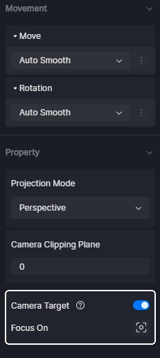

    Camera Clipping Plane là mặt phẳng cắt gần, đặt vuông góc với hướng nhìn. Đặt khoảng cách xong thì mọi thứ nằm giữa camera và mặt phẳng đó biến mất.
    Mặt phẳng cắt gần cắt dần khối tường phía trước để nhìn vào trong

    Exposure Auto lúc dựng; tắt Auto khi chốt bộ ảnh để nhiều góc cùng tông
    FOV 54-74° ngoại thất · 74-90° nội thất
    Focal Length 28-35mm cho phần lớn cảnh ngoại thất
    Clipping Plane 0 mặc định; tăng dần để xuyên qua tường trước mặt

    1. Trước khi đặt góc, đổi FOV về 54-65° (tương đương 35-28mm). Đây là bước đầu tiên chúng tôi làm với mọi file mới nhận.
    2. Bấm nút bên phải ô FOV nếu cần khoá theo phương dọc — hữu ích khi làm ảnh dọc cho mạng xã hội.
    Nút chuyển giữa FOV ngang và FOV dọc nằm ngay cạnh ô nhập FOV

    2. Bật Two-point Perspective bằng phím F8. Đây là bước bắt buộc với mọi ảnh ngoại thất trong quy trình của chúng tôi — nó ép các đường đứng trong không gian song song với cạnh đứng của khung hình.
    Khoá FOV theo phương ngang: đổi tỉ lệ khung thì chiều ngang khung nhìn giữ nguyên
    1. Nếu đang dựng lại một khung ảnh chụp thật, mở EXIF ảnh gốc lấy tiêu cự rồi gõ thẳng vào ô Focal Length của D5.
    Ô tiêu cự trong D5 quy đổi theo phim 35mm, khớp được với ống kính thật

    • Clipping Plane cắt theo mặt phẳng vuông góc hướng nhìn nên xoay camera là vết cắt đổi theo. Cần mặt cắt cố định thì dùng công cụ Section.

    Kèm theo là công cụ Align. Bấm Align rồi click vào một mặt bất kỳ của model, camera tự xoay vuông góc với mặt đó theo pháp tuyến. Với mặt đứng nghiêng hoặc công trình không đặt thẳng theo trục toạ độ, đây là cách nhanh nhất để có một mặt chiếu chuẩn.
    Công cụ Align: click vào một mặt của model để camera tự xoay vuông góc với mặt đó

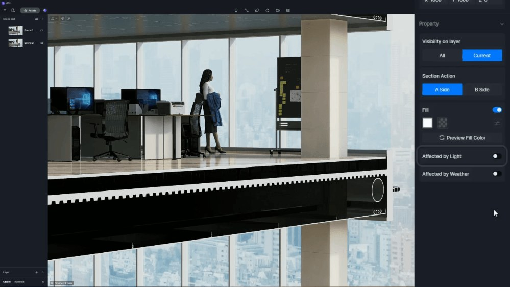

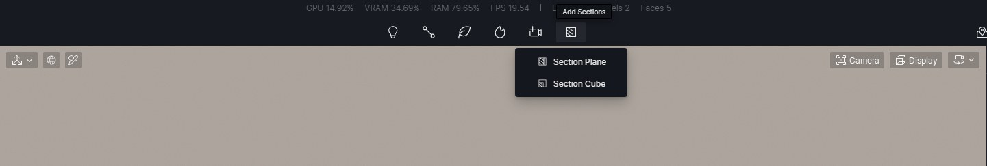

    Nhánh thứ hai là Section, gồm hai công cụ: section plane cắt bằng mặt phẳng, và section tube cắt bằng khối hộp. Bật ở Preference — Widget thì thanh công cụ mới hiện lên trên đầu màn hình.
    Bảng thiết lập công cụ Section với các tuỳ chọn cắt và tô vết cắt
    Giới hạn cần biết ngay: mỗi cảnh dùng tối đa 10 công cụ section; đồng bộ dữ liệu mô hình chưa hỗ trợ cho section; và hiệu ứng section chưa chạy trong chế độ video.

    Affected by Light Vết cắt có chịu ảnh hưởng ánh sáng và thời tiết không Tắt khi muốn vết cắt phẳng màu như bản vẽ

    1. Vào Preference — Widget bật công cụ Section, thanh công cụ sẽ xuất hiện trên thanh trên cùng.

    3. Dùng Align click vào mặt đứng cần chiếu để camera tự xoay vuông góc.

    1. Quyết định vết cắt có ăn sáng hay không. Bản vẽ trình bày thường đẹp hơn khi vết cắt phẳng màu.
    Tuỳ chọn vết cắt có chịu ảnh hưởng của ánh sáng và thời tiết

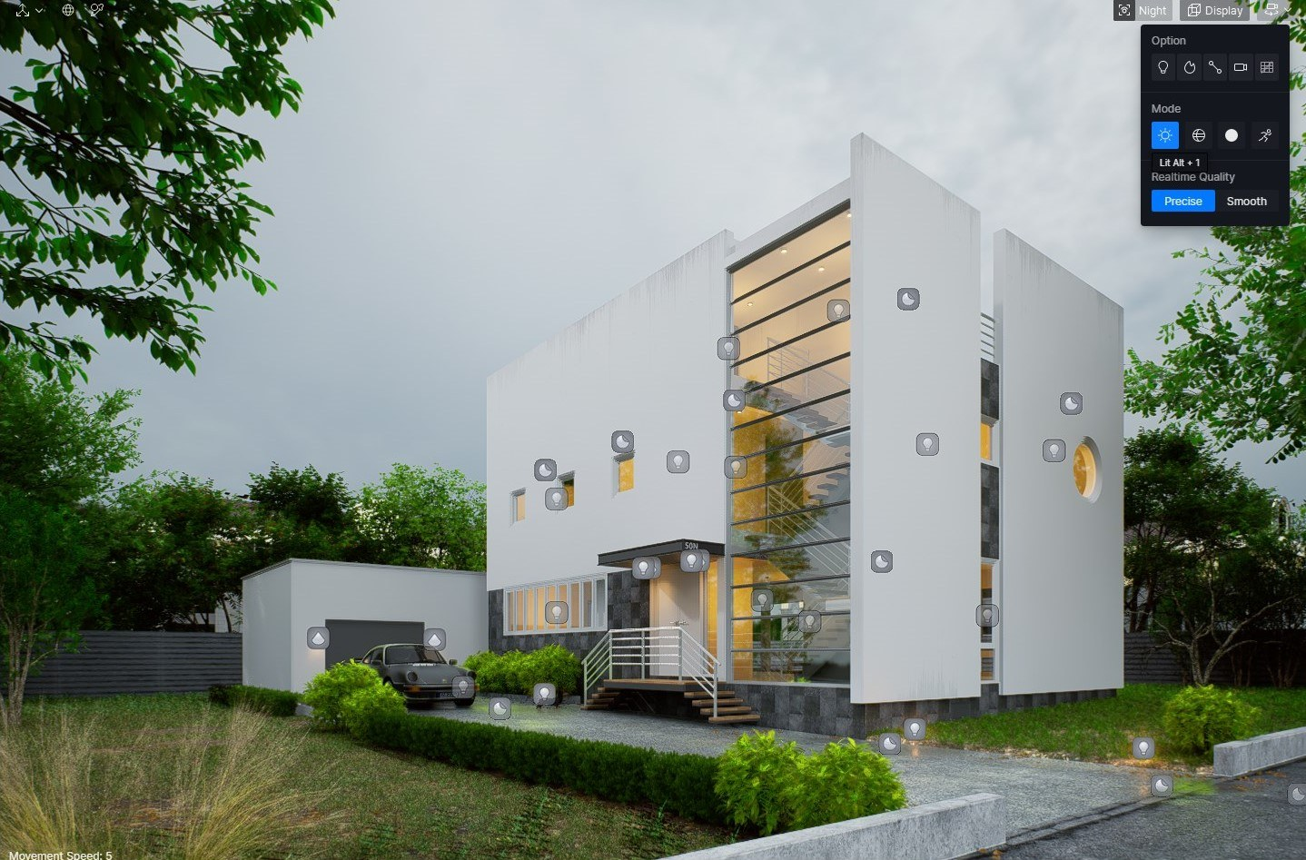

    Ba chế độ hiển thị. Lit là mặc định, xem trước toàn bộ vật liệu và ánh sáng theo thời gian thực.
    Chế độ Lit hiển thị đầy đủ vật liệu và ánh sáng
    Wireframe chỉ hiện đường bao trong cảnh, và chế độ này không render được — nó thuần tuý để nhìn cấu trúc.
    Chế độ Wireframe chỉ hiện khung dây, dùng để kiểm tra hình học
    Clay Model đè toàn bộ vật liệu bằng vật liệu trắng, giúp đọc khối và đọc ánh sáng dễ hơn nhiều.
    Chế độ Clay Model đè vật liệu trắng để đọc khối và ánh sáng
    Bên cạnh còn công tắc Still/Dynamic quyết định có xem trước chuyển động của các thành phần động hay không — mây trôi, cây rung theo gió, người có hoạt cảnh.

    Giai đoạn tìm góc cho phối cảnh ngoại thất — Clay Model, chất lượng Smooth. Không vật liệu, không phản xạ, máy chạy mượt như xem mô hình trắng. Chúng tôi để nguyên như vậy suốt buổi chốt góc, chỉ bật Lit khi cần xem thử một khung.
    Duyệt khối với kiến trúc sư — Clay Model cộng ánh sáng mặt trời là công cụ tốt nhất để nói chuyện về hình khối. Vật liệu màu mè làm che mất lỗi tỉ lệ; mô hình trắng thì lỗi lộ ra ngay.

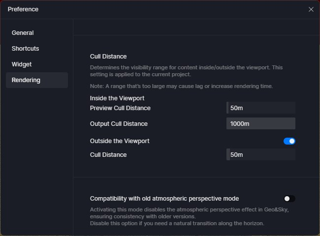

    Preview Cull Distance Khoảng cách cắt trong khung nhìn 20-9999m; mặc định 50m; tổng thể quy hoạch nên 300-800m
    Output Cull Distance Khoảng cách cắt khi xuất ảnh 20-9999m; mặc định 1000m; phải lớn hơn hoặc bằng ngưỡng preview
    Outside the Viewport Cull Distance Phạm vi hiện nội dung ngoài khung nhìn Bật để sửa lỗi cây sau lưng camera mất trong phản xạ kính
    Tất cả nằm ở Preference — Rendering — Cull Distance, và được ghi vào file project.

    5. Cảnh trải rộng: vào Preference — Rendering — Cull Distance, nâng ngưỡng preview lên tới khi thấy đủ, rồi nâng ngưỡng output lên bằng hoặc cao hơn.
    6. Nếu phản xạ trên kính bị thiếu cây phía sau camera, bật tuỳ chọn Outside the Viewport Cull Distance.
    • Wireframe không render được. Đừng đẩy scene đang ở Wireframe vào hàng đợi rồi thắc mắc.
    • Nâng Cull Distance có giá: preview chậm đi, và thời gian xuất ảnh dài ra. Đừng nâng lên 9999m cho một cảnh nội thất.
    • Ngưỡng cắt khi render bắt buộc phải lớn hơn hoặc bằng ngưỡng preview để ảnh xuất ra khớp với những gì anh em nhìn thấy. Đặt ngược lại là ảnh cuối khác preview.

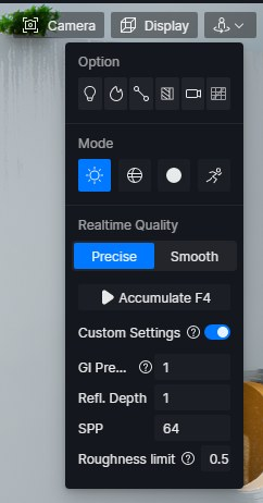

    Phần điều khiển nằm ở góc trên bên phải, mục Display, phần chất lượng thời gian thực Precise: có nút Accumulate và một khối tham số tuỳ chỉnh.
    Khối Realtime Quality với nút Accumulate F4 và các tham số GI Precision, Refl. Depth, SPP, Roughness limit
    Accumulate, phím tắt F4, tích luỹ mẫu cho từng điểm ảnh cho tới khi preview đạt chất lượng ngang ảnh xuất ra. Di chuyển camera hoặc bấm ESC là dừng.
    Điểm dễ nhầm nhất: các tham số tuỳ chỉnh không ảnh hưởng tới preview thường. Chúng chỉ tác động lên chế độ tích luỹ, ảnh xuất ra và video xuất ra. Chỉnh xong phải bấm Accumulate mới thấy khác biệt trên màn hình.
    Bảng tham số tuỳ chỉnh của chế độ tích luỹ

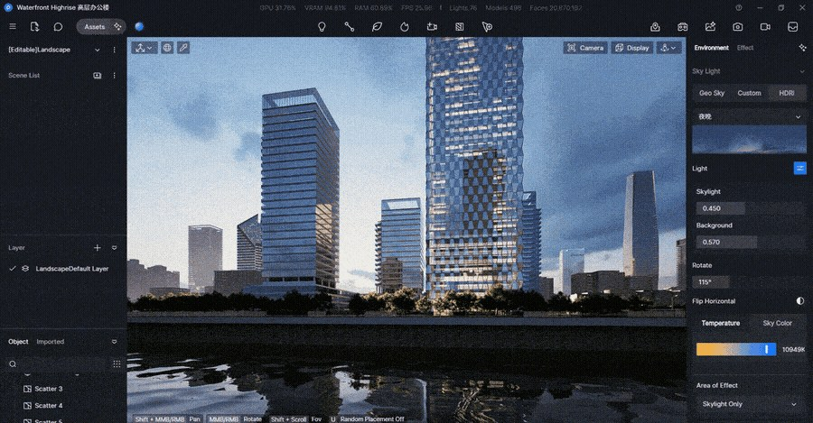

    Cảnh có sàn đá bóng, mặt nước, kim loại — nâng Refl. Depth. Sàn bóng phản chiếu trần, trần lại phản chiếu xuống sàn; để độ sâu phản xạ thấp thì chuỗi phản chiếu bị cắt sớm và mảng sàn trông chết.

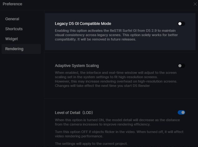

    So sánh sàn phản xạ mạnh giữa lược đồ GI cũ và lược đồ mới
    Ngoại thất ban ngày trời quang — loại cảnh dễ nhất. Ánh sáng trực tiếp chiếm phần lớn, GI đóng góp ít, để tham số mặc định là đủ. Đừng nâng SPP cho loại cảnh này, tốn thời gian mà ảnh gần như không khác.
    Ngoại thất chiều tối, đèn hắt từ trong nhà ra — loại cảnh khó nhất về nhiễu, vì tổng lượng sáng ít mà nguồn sáng lại nhiều và nhỏ. Cần cả SPP cao lẫn kiên nhẫn. Ngược lại, phối cảnh tổng thể khu quy hoạch chỉ cần SPP vừa phải, vì cây cối và mặt đường ít phản xạ.
    Thông số Ý nghĩa Mặc định và khoảng dùng
    GI Precision Số lần nảy của ánh sáng gián tiếp, 3 mức Mặc định mức 1; mức cao GI chính xác hơn nhưng hội tụ chậm. Nội thất nên nâng
    Refl. Depth Số lần tia nảy giữa các bề mặt phản xạ mạnh Mặc định 2; nâng khi cảnh có sàn bóng, gương, mặt nước
    SPP Số mẫu lấy cho mỗi điểm ảnh Mặc định 64; nâng để khử nhiễu, đổi lại thời gian render dài ra
    Roughness limit Trần độ nhám dùng trong tính toán Mặc định 0.5; đặt cao hơn thì preview khớp ảnh cuối hơn
    Chất lượng GI trong phần phản xạ cũng chịu ảnh hưởng của GI Precision, không chỉ của Refl. Depth.
    1. File mới thì cứ để mặc định. GI Precision 1, Refl. Depth 2, SPP 64, Roughness limit 0.5 đã chạy được phần lớn cảnh kiến trúc.
    2. Dựng sáng và vật liệu ở chế độ preview bình thường.
    3. Khi muốn xem chất lượng thật của một khung, bấm F4 để tích luỹ. Đứng yên chờ, đừng chạm chuột.
    4. Nếu ảnh tích luỹ xong vẫn còn nhiễu, mới bật Custom Settings và nâng đúng tham số liên quan — nhiễu vùng tối thì nâng SPP và GI Precision, phản xạ cụt thì nâng Refl. Depth. Nâng xong phải bấm F4 lại mới thấy kết quả.

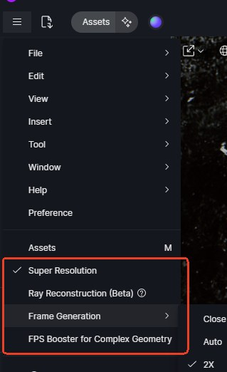

    Về Frame Generation. Đây là tính năng tăng số khung hình bằng cách dùng AI sinh thêm khung, nằm ở Menu — Frame Generation.
    Mục Frame Generation trong menu của D5
    Chỉ card GeForce RTX dòng 40 trở lên mới hỗ trợ DLSS Frame Generation, và nên bật thêm "Hardware-accelerated GPU scheduling" trong cài đặt đồ hoạ của Windows.
    Bật lập lịch GPU tăng tốc phần cứng trong cài đặt Windows
    • Card AMD hiện không được hỗ trợ dò tia thời gian thực trong bản hiện tại, và tuỳ chọn liên quan sẽ không hiện ra. Anh em mua máy cho việc diễn hoạ với D5 thì cân nhắc từ đầu.
    • Máy nhân sự ở Lotuz Studio là RTX 3060 12GB. Đây là card dòng 30, nên không dùng được DLSS Frame Generation — nhiều anh em đi tìm mục này rồi tưởng cài thiếu. Không thiếu gì cả, phần cứng không hỗ trợ.
    • Con số thời gian để anh em hình dung, đo trên đúng cấu hình 3060 12GB nói trên và ở tham số mặc định: một khung ngoại thất ban ngày cỡ 2K xuất trong khoảng một tới hai phút; một khung nội thất cỡ 3000 x 3500 với ánh sáng gián tiếp là chính rơi vào khoảng ba tới năm phút; cảnh tối có nhiều đèn nhỏ thì gấp đôi trở lên. Con số này dao động rất mạnh theo độ nặng của cảnh, cứ đo thử một khung của chính dự án mình rồi nhân lên để ước tính cả bộ.
    • Nâng SPP là cách tốn thời gian nhất để khử nhiễu. Trước khi nâng, hãy kiểm tra xem nhiễu có đến từ vật liệu đặt sai hoặc cảnh thiếu sáng không — nói kỹ ở bài xuất ảnh.
    • Khi bật Frame Generation, một số cảnh có lưới hoặc texture rất đều đặn sẽ bị rung và xé hình trên preview, dù ảnh xuất ra vẫn bình thường. D5 xác nhận đây là lỗi đã biết của card NVIDIA ở bản hiện tại, gặp thì tắt Frame Generation đi.
    Hiện tượng rung hình trên preview ở cảnh có lưới và texture đều đặn khi bật Frame Generation

    • File dựng từ bản cũ mở bằng bản mới có thể đổi màu cây và đổi phản chiếu của cây. Trước khi gửi lại khách một bộ ảnh cũ, render lại một khung để đối chiếu.
