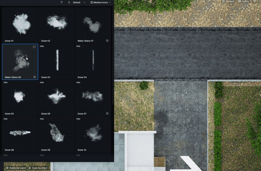

    • Mặt đường, tường cũ, vệt nước, vệt bẩn. Nhóm Decals gồm vạch kẻ đường, tường hư hỏng, vệt nước,
      hình vẽ bậy — dán lên bề mặt bất kỳ trong cảnh. Đây là cách rẻ nhất để một mảng bê tông phẳng lì
      trông như đã tồn tại vài năm.
      Thư viện decal của D5 với các mẫu vệt tuyết và vệt nước, bên phải là mặt đường trong cảnh đã dán decal

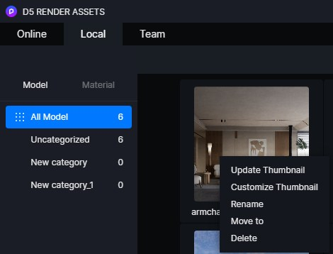

    3. Đặt thumbnail cho model của mình. Chuột phải lên model trong thư viện local: Update Thumbnail
      là chụp lại khung nhìn hiện tại làm ảnh đại diện, Customize Thumbnail là chọn một ảnh có sẵn.
      Đây là mẹo nhỏ nhưng tiết kiệm rất nhiều thời gian tìm kiếm về sau.
      Menu chuột phải trong thư viện Local của D5 với các mục Update Thumbnail, Customize Thumbnail, Rename, Move to và Delete

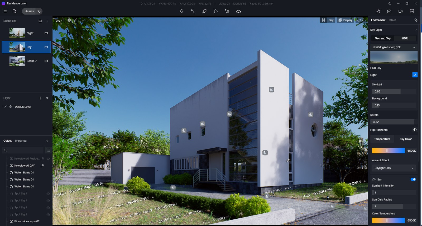

    • Asset trong cảnh hiện chữ watermark. Đó là asset dành riêng cho bản Pro. Đăng nhập tài khoản
      Pro, Edu hoặc Teams thì watermark biến mất.
      Cảnh ngoại thất trong D5 với các asset hiện chữ đánh dấu dành riêng cho bản Pro

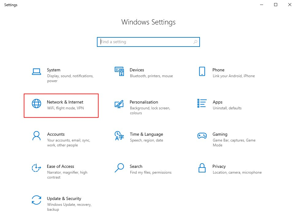

    • Thư viện trống trơn, không hiện asset nào. Đi theo thứ tự này: kiểm mạng và VPN, kiểm tường lửa,
      xoá từ khoá còn sót trong ô tìm kiếm (rất hay gặp: đang ở nhóm gạch men mà từ khoá vẫn là "gỗ" thì
      đương nhiên trống), kiểm phần mềm diệt virus hoặc phần mềm mã hoá đang chặn, và kiểm đồng hồ máy
      tính
      . Cái cuối cùng nghe vô lý nhưng có thật: giờ máy lệch giờ chuẩn sẽ làm hỏng xác thực dấu thời
      gian và xác thực chứng chỉ, khiến thư viện không tải được. Bật đồng bộ giờ tự động của Windows là xong.
      Bảng Windows Settings với mục Network & Internet được khoanh đỏ, bước kiểm tra khi thư viện asset không tải được
