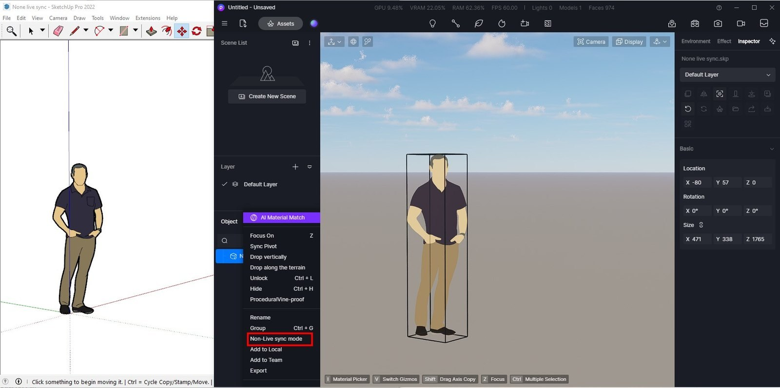

D5 LiveSync for SketchUp là một plugin cài vào SketchUp, tạo cầu nối một chiều từ SketchUp sang D5. Cần nhấn mạnh chữ một chiều: model đi từ SketchUp sang D5, không có đường ngược lại. Anh em chỉnh vật liệu trong D5 thì SketchUp không biết gì. Đây là thiết kế có chủ đích — SketchUp giữ vai trò nguồn hình học, D5 giữ vai trò nơi làm ảnh.
Cơ chế cập nhật là incremental: mỗi lần đồng bộ, plugin chỉ đẩy phần thay đổi chứ không dựng lại cả cảnh. Nhờ vậy những gì anh em đã làm trong D5 — vật liệu đã gán, đèn đã đặt, Scene đã lưu, môi trường đã dựng — được giữ lại. Đây là điểm khác biệt căn bản so với việc xuất file rồi nhập lại.

Chỉnh vị trí, xoay, kích thước đèn trong D5 là công cốc. Lần đồng bộ sau, ba thông số này bị đặt lại theo SketchUp. Các thông số khác — như tên đèn hay cách gom nhóm — chỉ lấy theo SketchUp ở lần đồng bộ đầu. Nói gọn: vị trí đèn quyết định ở SketchUp, cường độ và màu quyết định ở D5.
Xoá đèn đã đồng bộ trong D5 thì nó không quay lại — cho tới khi mở lại file. Đèn đã xoá sẽ không được đồng bộ lại dù anh em bấm Send Lights hay nối lại. Nhưng khởi động lại file D5 thì những đèn đó quay về. Biết trước để khỏi hoang mang.
