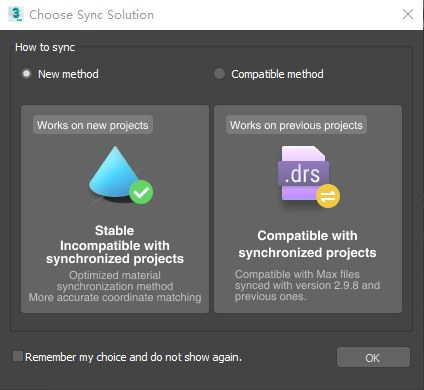

    1. Cài D5 Render trước, rồi cài plugin. Tải từ trang tải chính chủ, giải nén, chạy file .exe.
    2. Lưu file Max trước khi bấm đồng bộ. Bước này bắt buộc, file chưa lưu thì plugin không chạy.
    3. Bấm Connect to D5 Render. D5 mở lên, model sang theo. Từ đây mọi thay đổi model và vật liệu bên Max sẽ tự cập nhật mà không cần bấm nút.

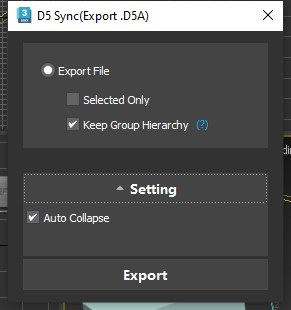

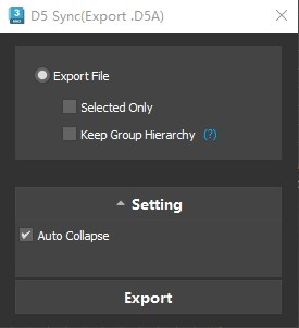

    1. Xuất .d5a khi cần đưa file đi. Trong hộp thoại xuất có ba lựa chọn đáng chú ý: chỉ xuất phần đang chọn hay xuất cả cảnh; keep group hierarchy để giữ cấu trúc nhóm khi mở trong D5; và auto collapse để xử lý các lỗi lệch vị trí model, UV của normal map và đường viền bị hở. D5 nhớ thiết lập lần cuối.
    Hộp thoại xuất file d5a với các tuỳ chọn nhóm và auto collapse

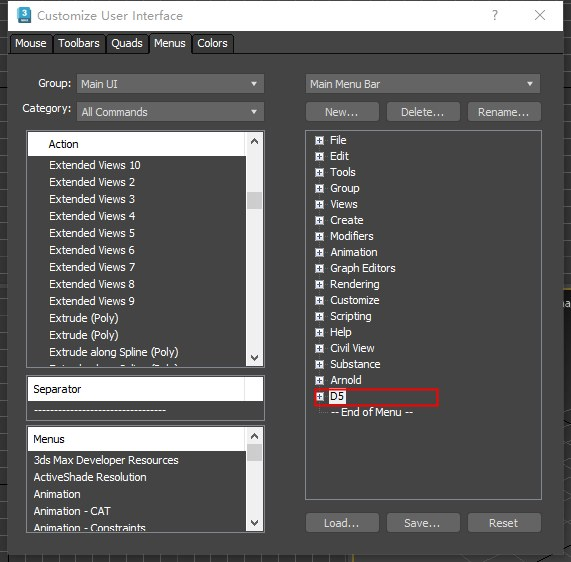

    Menu 3ds Max hiện cả "D5" lẫn "D5 Render". Cái tên "D5 Render" là bản plugin cũ còn sót. Muốn dọn thì vào Customize > Customize User Interface > Menu > D5 Converter > Delete > Save, giữ lại đúng mục "D5".
    Dọn menu trùng trong 3ds Max

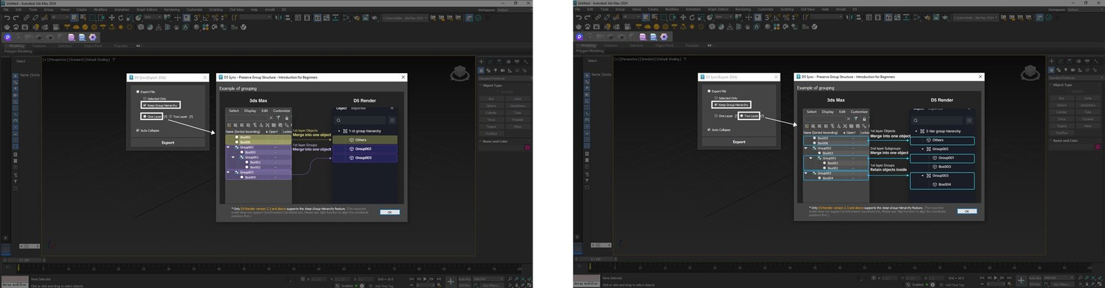

    Vật thể đã ẩn trong Max vẫn hiện trong D5. Chức năng đồng bộ và xuất .d5a hiện không hiểu việc ẩn theo layer hay theo category. Nếu cần ẩn thật, gom phần đó vào nhóm rồi dùng chức năng xuất theo nhóm.
    Vật thể không nhóm bên Max lại dính thành nhóm bên D5. Hiện chỉ xuất .d5a mới giữ cấu trúc nhóm; chức năng đồng bộ thì chưa. Biết trước để đừng ngồi tìm nguyên nhân.
    Model lệch 90 độ khi canh hai vật với nhau. Ca này xảy ra khi trộn vật có cấu trúc nhóm với vật không có cấu trúc nhóm. Cách tránh: giữ toàn bộ đối tượng trong cảnh D5 cùng một dạng — hoặc tất cả đều nhóm, hoặc tất cả đều không nhóm.
