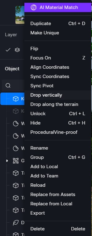

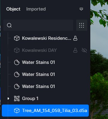

    Danh sách đối tượng trong cảnh với các thao tác chuột phải
    Có một cặp hành vi rất đáng nhớ vì nó ngược trực giác: khi model bị khoá, anh em chọn được vật liệu bằng chuột để chỉnh luôn; khi model được mở khoá thì chọn bằng chuột là chọn model, muốn chọn vật liệu phải dùng công cụ Select Material. Nói cách khác, khoá không phải chỉ để chống lỡ tay — khoá là chế độ làm vật liệu.

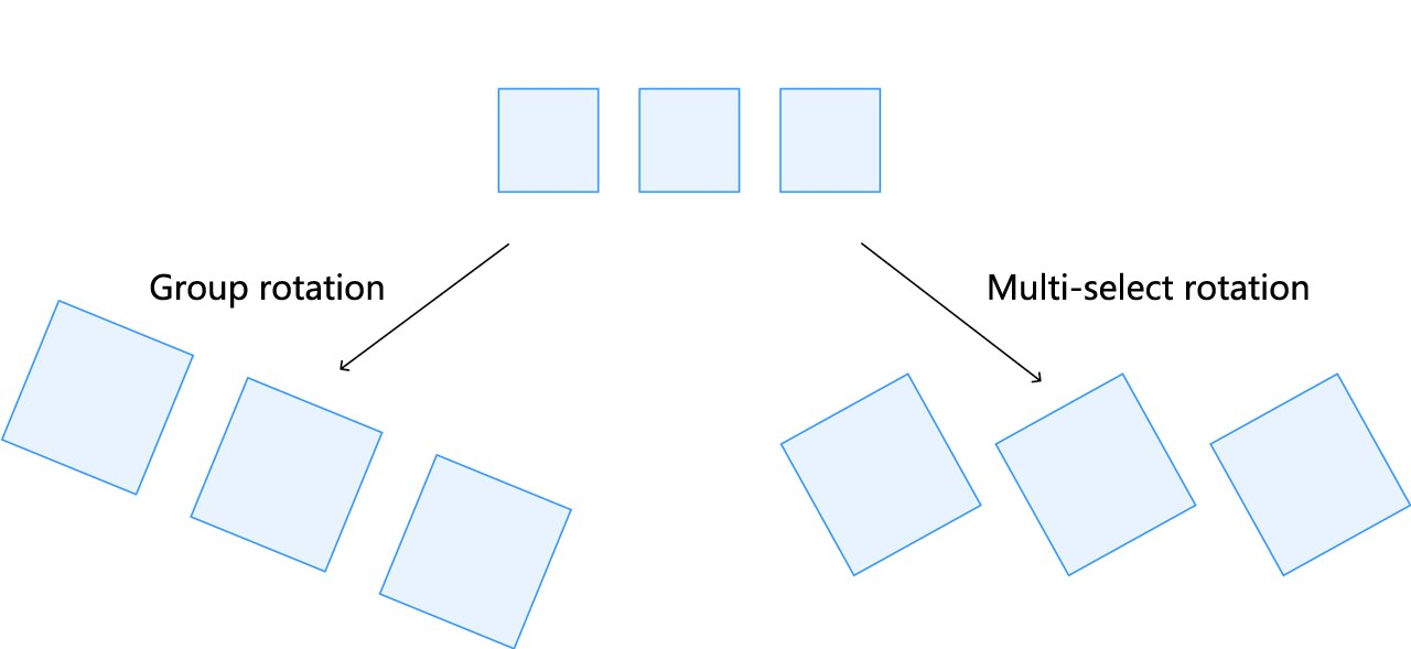

    2. Hiểu khác biệt giữa chọn nhiều và gom nhóm. Đây là chi tiết quan trọng: khi xoay một nhóm, cả nhóm xoay quanh trục chung của nhóm. Khi xoay nhiều vật đang cùng được chọn, mỗi vật xoay quanh trục riêng của nó. Hai kết quả hoàn toàn khác nhau — nhầm chỗ này là bày biện xong lại phải làm lại.
    Khác biệt giữa xoay theo nhóm và xoay nhiều vật cùng chọn

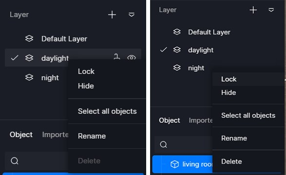

    1. Khoá và ẩn theo lớp. Khoá lớp là khoá toàn bộ đối tượng trong đó. Ẩn lớp là ẩn toàn bộ, và đối tượng thêm mới vào lớp đó cũng bị ẩn ngay. Chuột phải vào lớp còn có Select All Objects để chọn hết đối tượng trong lớp, Rename, và Delete.
    Khoá và ẩn theo lớp

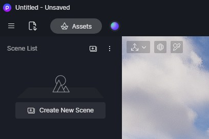

    1. Lưu và cập nhật Scene. Bấm Add Scene trong Scene List, hoặc Alt + S. Scene ghi lại vị trí camera, thông số môi trường, hậu kỳ và trạng thái ẩn hiện, và tự tạo một camera tương ứng. Sau khi đổi môi trường hay hậu kỳ, phải bấm Update Scene thì thông số mới được ghi lại — có dấu chấm màu báo đã cập nhật thành công.
    Danh sách Scene với các góc đã lưu

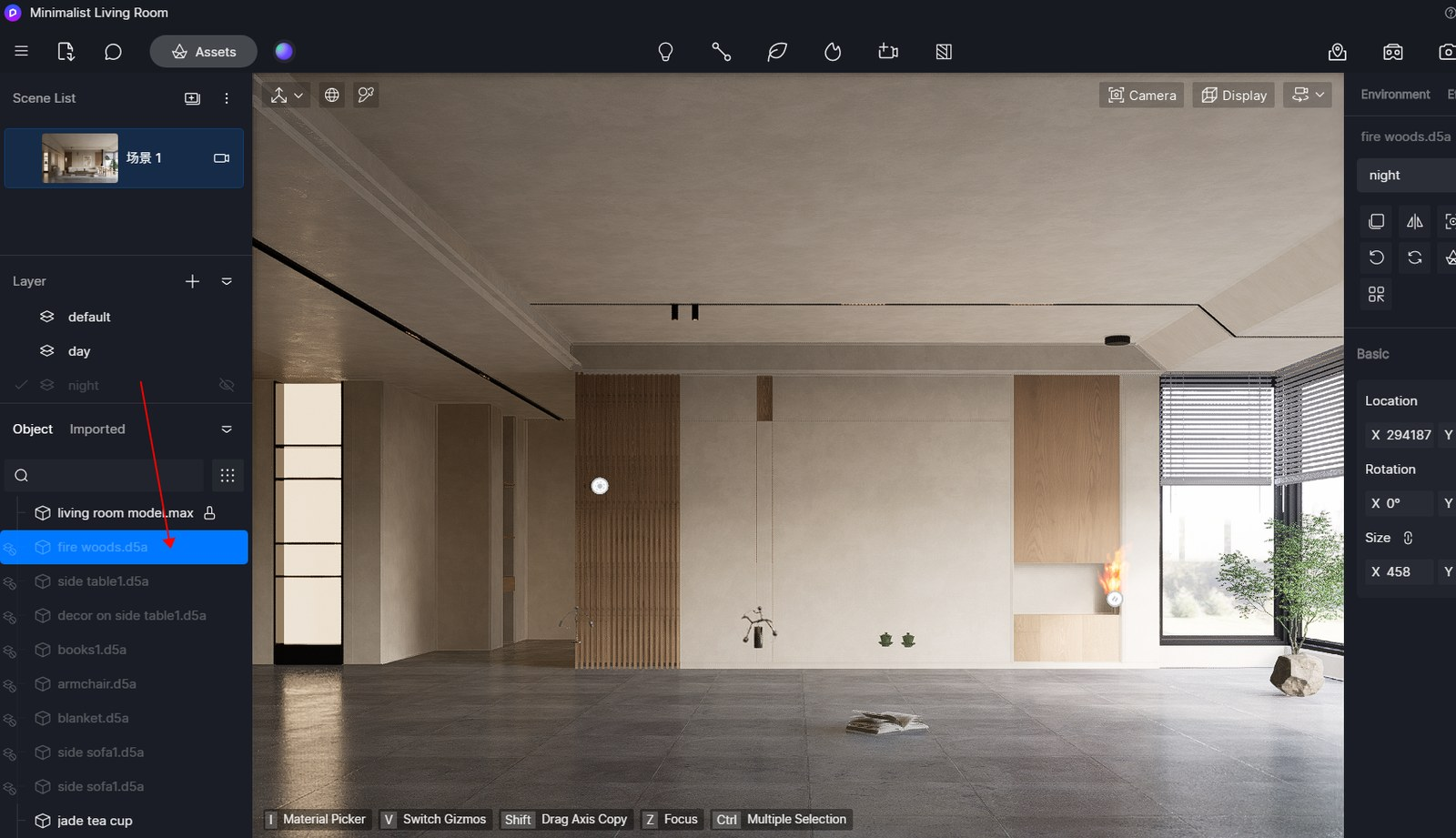

    Bật hiện một model trong danh sách mà nó vẫn không xuất hiện — kiểm ở Layer. Đối tượng bị ẩn ở cấp lớp thì bật hiện ở cấp danh sách không ăn thua. Đây là ca gây hoang mang nhiều nhất trong bài này.

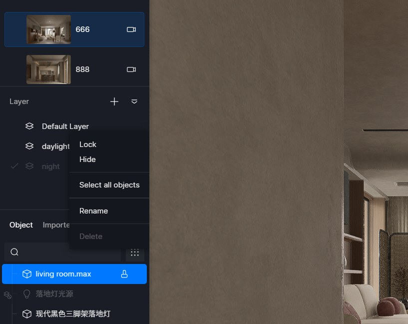

    Xoá lớp là xoá luôn đồ trong lớp. Muốn giữ đồ thì chuột phải vào lớp, Select All Objects, chuyển sang lớp khác, rồi mới xoá lớp. Nếu lệnh xoá bị xám thì là do lớp đó đang là lớp mặc định hoặc lớp đang kích hoạt — rê chuột lên đúng lớp cần xoá rồi chuột phải.
