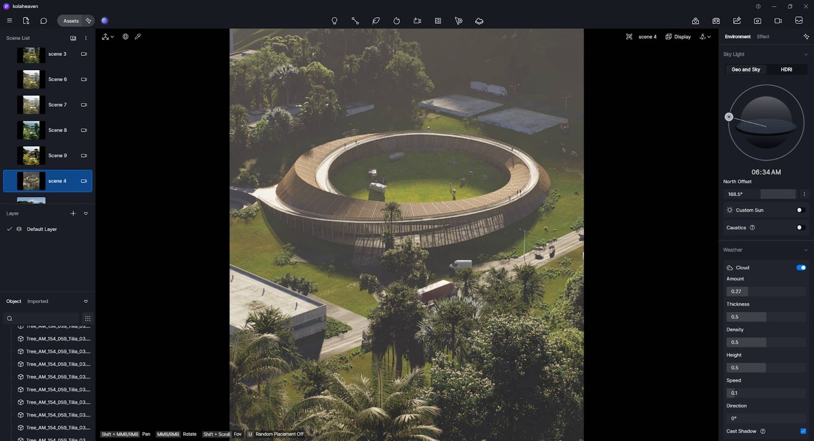

    Giao diện D5 chia làm ba mảng lớn: khung nhìn thời gian thực ở giữa, thanh công cụ trên cùng, và các panel hai bên (danh sách đối tượng, danh sách Scene, thuộc tính, môi trường).

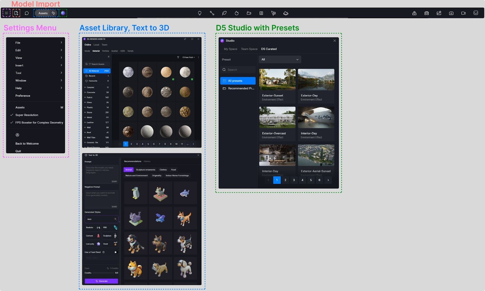

    Thanh công cụ trên cùng chia làm ba phần theo đúng thứ tự công việc:
    • Nửa trái — đưa nội dung vào cảnh: Menu (thiết lập chung), Model Import (nhập thẳng file .skp, .fbx, .3dm, .abc, .d5a), Asset Library (thư viện model, vật liệu, hạt, HDRI, mẫu rải cây, mẫu địa hình), Text to 3D (sinh model bằng AI theo mô tả), và D5 Studio (không gian đám mây lưu preset môi trường, hiệu ứng, rải cây, brush, đường dẫn).
    • Phần giữa — dựng cảnh: nguồn sáng nhân tạo, Path tool (rải người, cây, xe theo đường thẳng hoặc đường cong), bộ công cụ cây, hạt động (chim, lửa, dòng nước), Advanced camera, Section (cắt model để xem bên trong), Scatter (rải cây theo thuật toán), và hệ thống Terrain để nặn hoặc sinh địa hình.
    • Nửa phải — xuất: ảnh, panorama cho VR, virtual tour, animation, hàng đợi render để xuất hàng loạt, và công cụ hậu kỳ tích hợp.

    Toàn cảnh giao diện D5 với khung nhìn thời gian thực ở trung tâm

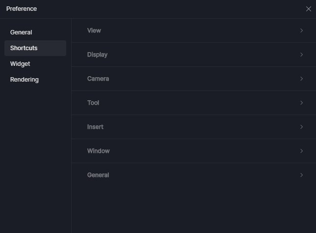

    Phím tắt xem và đổi trong Menu > Preference. D5 còn hiện gợi ý phím tắt ngay dưới đáy khung nhìn theo ngữ cảnh đang thao tác — tiện lúc mới học, tắt đi được khi đã quen.
    Nửa trái thanh công cụ, nơi đưa model và tài sản vào cảnh

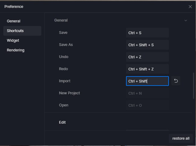

    Cơ bản Lưu Ctrl + S
    Cơ bản Lưu thành Shift + Ctrl + S
    Cơ bản Hoàn tác Ctrl + Z
    Cơ bản Làm lại Shift + Ctrl + Z

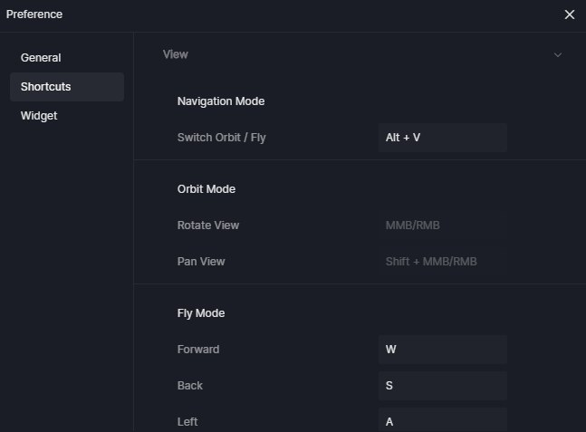

    Chế độ bay Di chuyển W A S D
    Chế độ bay Lên xuống Q E
    Chế độ bay Tăng tốc Shift
    Chế độ bay Giảm tốc Space

    Khung nhìn Đổi Orbit / Fly Alt + V

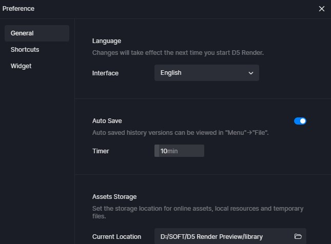

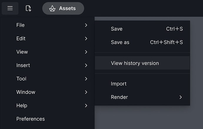

    1. Mở Menu > Preference để xem toàn bộ phím tắt. Đây cũng là nơi đổi ngôn ngữ giao diện.
    Bảng phím tắt trong phần Preference
    1. Đổi phím tắt cho hợp tay. Nếu anh em quen bộ phím của SketchUp hay 3ds Max, gán lại vài phím hay dùng nhất sẽ đỡ nhầm. Đừng gán lại quá nhiều — sang máy khác lại lúng túng.
    Đổi phím tắt mặc định

    Đừng đổi ngôn ngữ giao diện sang tiếng Việt nếu định xem hướng dẫn nước ngoài. Gần như mọi video và tài liệu đều dùng tên lệnh tiếng Anh. Giữ giao diện tiếng Anh thì tra cứu nhanh hơn nhiều.
