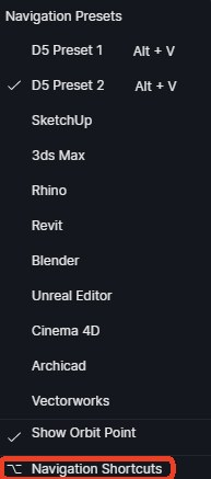

    1. Chọn preset thao tác cho giống phần mềm đang quen. Đây là mẹo tiết kiệm nhiều thời gian nhất trong bài này. D5 có sẵn preset khớp thao tác của SketchUp, Rhino, 3ds Max và Revit, ngoài preset mặc định của chính D5. Vào Navigation > Settings đổi preset, có hiệu lực ngay. Ai đang dựng bằng SketchUp thì chọn preset SketchUp, tay sẽ tự biết phải làm gì.

    1. Đổi qua lại Orbit và Fly bằng Alt + V. Không cần rời chuột lên góc màn hình.

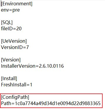

    1. Nếu thấy chuột quá nhạy hoặc quá ì. Độ nhạy chuột ảnh hưởng cả ba chế độ: tốc độ xoay quanh vật trong Orbit, tốc độ quay đầu trong Fly và trong Walk. Các bản D5 gần đây cho chỉnh trực tiếp trong giao diện; bản cũ hơn thì phải sửa file cấu hình trong thư mục dữ liệu người dùng.

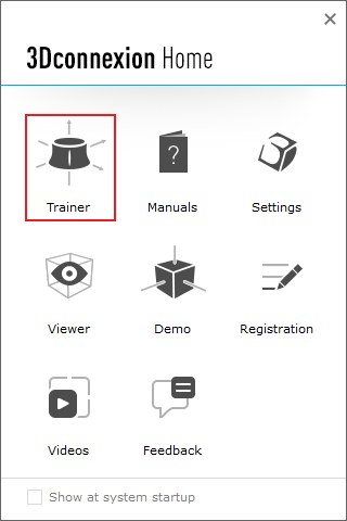

    1. Ai có SpaceMouse thì cắm vào dùng. D5 hỗ trợ thiết bị điều khiển 3D của 3Dconnexion. Với người ngồi rà góc cả ngày, thiết bị này giảm mỏi tay thật chứ không phải đồ chơi — tay trái nắn khung nhìn, tay phải vẫn cầm chuột thao tác.
    Thiết lập SpaceMouse để điều khiển khung nhìn trong D5
    Gán chức năng cho các nút trên SpaceMouse
