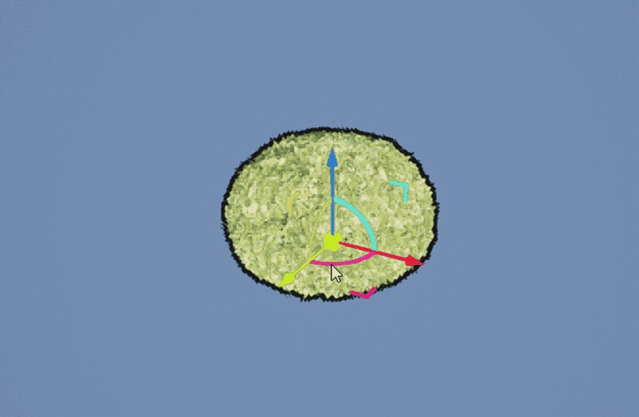

    • Công cụ trong khung nhìn — chọn model rồi kéo trục. Kéo mũi tên để đi theo một trục X, Y hoặc Z. Kéo vùng giữa hai mũi tên để đi trong mặt phẳng XY, YZ hoặc ZX. Bấm ô vuông ở tâm trục rồi kéo để di chuyển tự do.

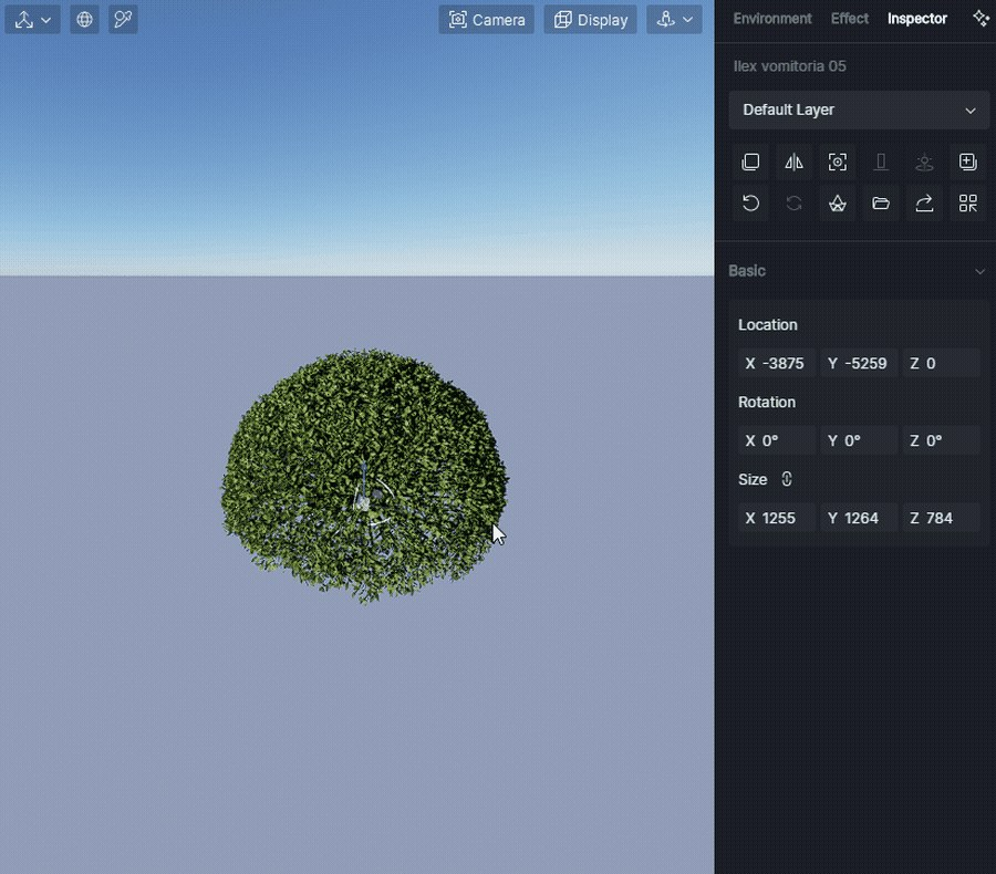

    • Bảng Basic bên phải — nhập số cho Location, Rotation và Size. Chọn nhiều vật rồi nhập số là đặt đồng loạt; rê chuột trên ô nhập rồi kéo cũng dời được cả nhóm theo một hướng.

    Công cụ di chuyển và xoay hiện trên model đang chọn

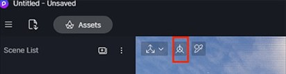

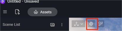

    Đổi giữa hai hệ ở công cụ trục toạ độ góc trên bên trái khung nhìn. Lưu ý là đổi một lần thì toàn bộ model trong cảnh đổi theo, không đổi riêng từng cái được.
    Chọn giữa hệ toạ độ thế giới và hệ toạ độ riêng

    1. Di chuyển, xoay, đổi kích thước. Dùng V gọi công cụ rồi kéo trục, hoặc nhập số trong bảng Basic bên phải. Với nhiều vật cùng lúc, nhập số một lần là đặt đồng loạt.
    Bảng thông số Location, Rotation và Size

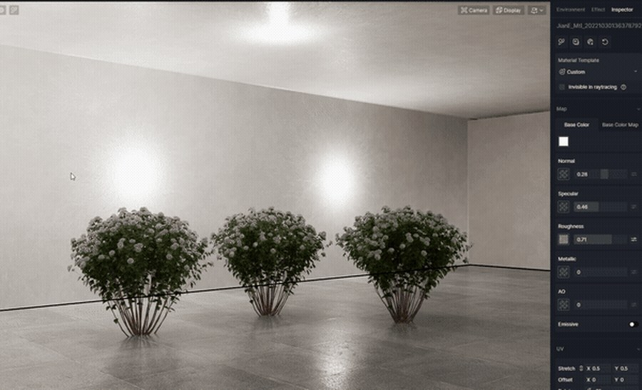

    1. Nhân bản đúng kiểu. Ctrl + D khi muốn cả loạt dùng chung vật liệu — ví dụ dãy cột giống hệt nhau. Alt + D khi định làm mỗi cái một kiểu — ví dụ mấy chậu cây cần đổi loại đất khác nhau. Muốn nhân bản tại chỗ, không dời đi đâu, thì sau khi bấm phím cứ nhấp chuột trong khung nhìn mà không di chuyển chuột.
    2. Gỡ liên kết vật liệu bằng Make Unique. Lỡ nhân bản liên kết rồi mới muốn tách? Chọn model, bấm Make Unique ở bảng bên phải. Lệnh này hoàn tác được, nhưng không nối lại liên kết được — tách rồi là tách hẳn.
