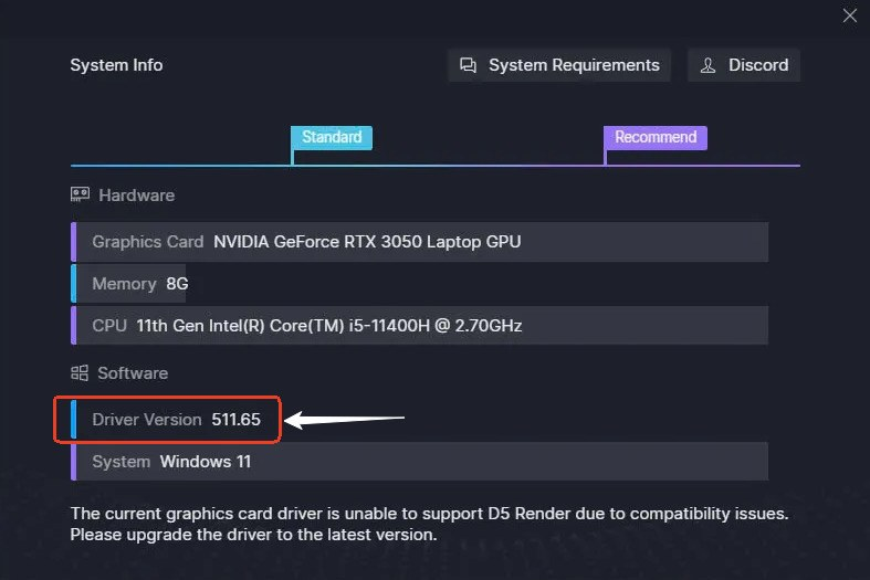

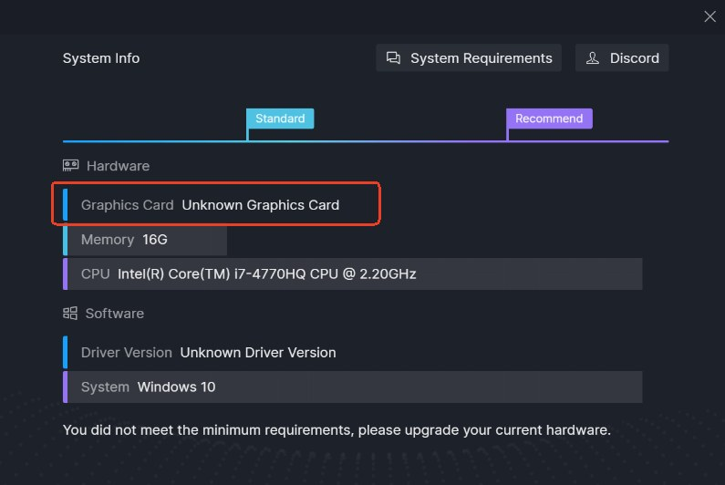

    1. Xem bảng System Info khi D5 báo trượt. Bảng này chỉ rõ cột nào không đạt: Graphics Card, Driver Version hay System.
    Cửa sổ thông báo phần cứng không đạt yêu cầu tối thiểu
    1. Nếu cột Graphics Card hiện "Unknown". Card hiện tại không nằm trong danh sách hỗ trợ ray tracing. Đây là ngưỡng phần cứng, không có cách chỉnh phần mềm nào vượt qua được — phải đổi card. Một ca hay gây tranh cãi: GTX 1650 không chạy được D5, dù số hiệu lớn hơn GTX 1060. Lý do là dòng 60 mạnh hơn dòng 50 ở cùng thế hệ, và mốc tối thiểu hãng đặt ở GTX 1060.

    1. Nếu cột Driver Version bị xám. Driver quá cũ. Cập nhật lên bản mới nhất qua ứng dụng chính chủ của NVIDIA, hoặc tải tay từ trang driver của hãng card. Với các bản D5 gần đây, driver NVIDIA cần từ 531.14 trở lên.
    2. Nếu cột System bị xám. Windows quá cũ. Có một chi tiết cần nhớ: driver NVIDIA từ 531.14 trở lên không tương thích với Windows 10 phiên bản 1909 và thấp hơn, và sự kết hợp đó làm D5 treo. Nên nâng Windows lên 21H2 (build 10.0.19044) trở lên rồi mới cập nhật driver.
    Kiểm tra lại sau khi cập nhật driver và hệ điều hành

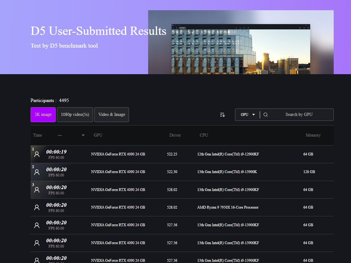

    1. Muốn biết card mình mạnh cỡ nào so với người khác. Hãng có trang benchmark tổng hợp kết quả từ người dùng D5. Chạy công cụ đó rồi so, hữu ích khi cần thuyết phục sếp duyệt tiền nâng cấp máy.
    Kết quả benchmark của các cấu hình D5 khác nhau
