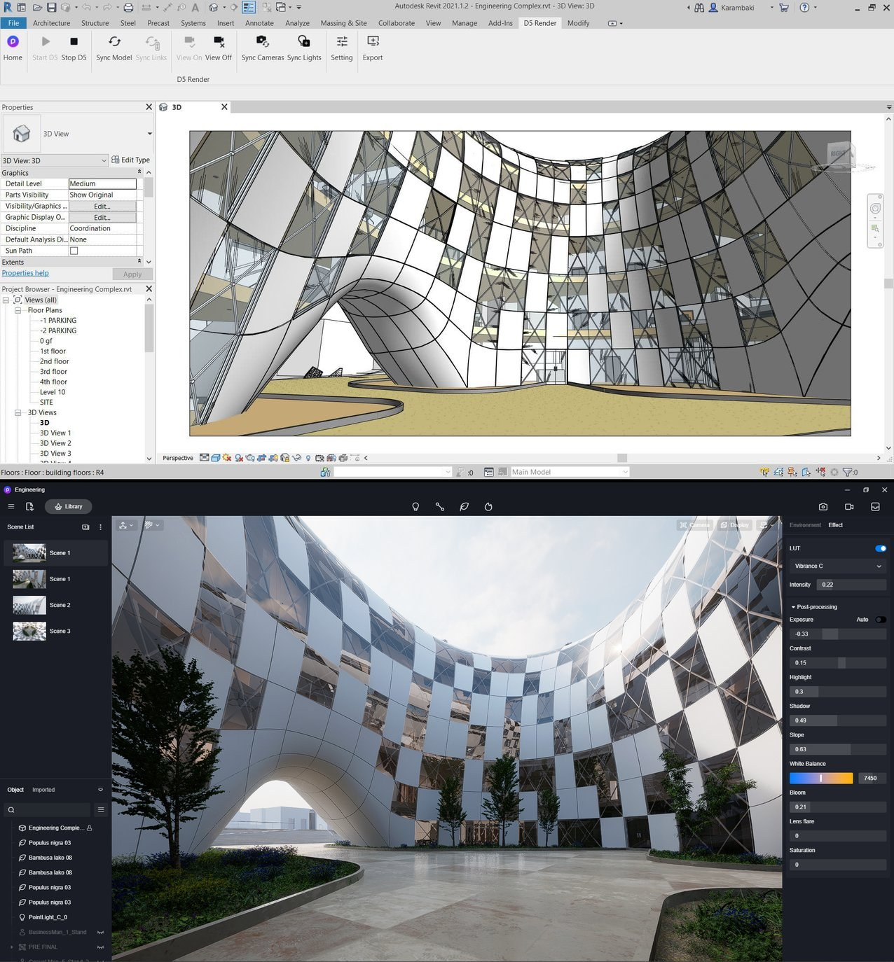

    Bảng điều khiển plugin đồng bộ hiện trong phần mềm dựng hình
    Hồ sơ BIM chạy trên Revit. Đây là ca đáng dùng plugin nhất, vì Revit có thứ mà các phần mềm khác không có: lọc theo category. Anh em loại bỏ được nguyên nhóm đối tượng không cần render ngay từ lúc đồng bộ. Với hồ sơ kỹ thuật đầy ống gió và đường ống, đây là khác biệt giữa một cảnh mở được và một cảnh làm nghẽn máy.

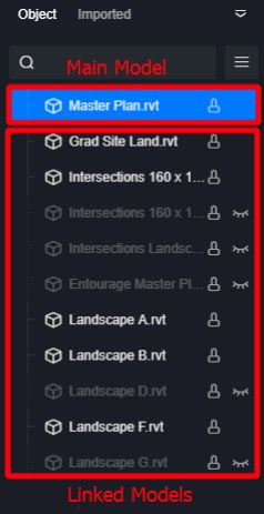

    Dự án lớn có nhiều model liên kết trong Revit. Plugin đồng bộ được cả linked model, và mỗi link được tách riêng bên D5. Nhờ vậy anh em bật tắt từng khối công trình độc lập — rất hợp phối cảnh tổng thể khu quy hoạch.

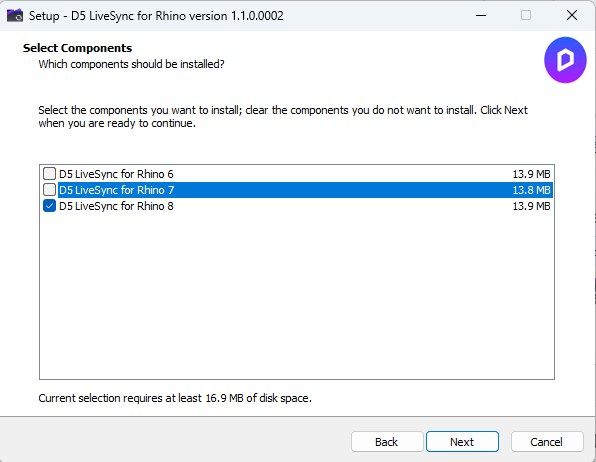

    1. Chạy bộ cài và tích đúng phiên bản phần mềm. Bộ cài liệt kê các phiên bản đang có trên máy — tích cái anh em thực sự dùng.
    Bộ cài plugin cho chọn phiên bản phần mềm

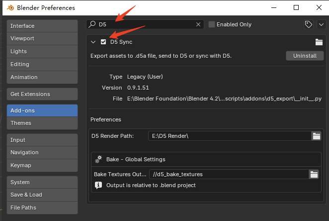

    1. Với Blender, phải bật add-on sau khi cài. Đây là bước hay bị quên. Mở Blender, vào Edit > Preferences > Add-ons, gõ "D5" vào ô tìm, kiểm tra đúng phiên bản rồi tích Enable. Cài xong mà không bật thì bảng D5 không xuất hiện.
    Bật add-on D5 Sync trong phần Preferences của Blender

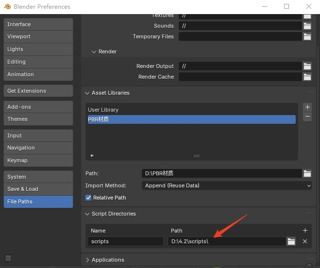

    1. Với Blender dùng thư mục script tuỳ chỉnh. Nếu anh em đặt thư mục script riêng trong Edit > Preferences > File Paths > Script Directories, nhớ hai điều: thư mục phải có tên scripts, và bên trong phải tự tạo thư mục addons. Lúc cài plugin thì trỏ vào thư mục addons đó.
    Cấu hình thư mục script tuỳ chỉnh cho Blender

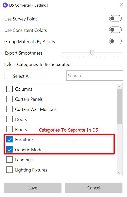

    1. Với Revit, thiết lập lọc category trước khi đồng bộ. Vào menu thiết lập của plugin, bỏ tích những category không cần render. Nên tách riêng Furniture, Furniture System và Generic Models — như vậy lúc làm ngoại thất hay nội thất anh em bật tắt cả nhóm rất nhanh.
    Thiết lập lọc category trong plugin Revit
