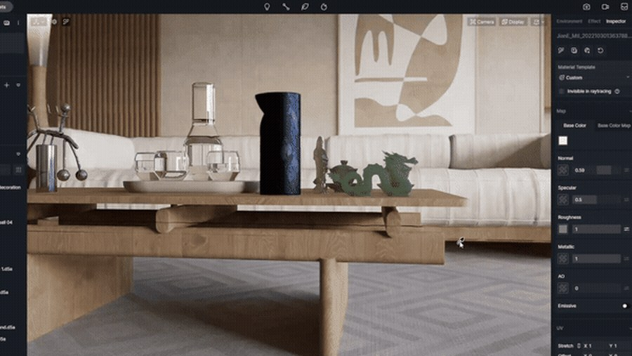

Phản xạ trong D5 do hai kênh quyết định: Specular điều khiển phản xạ mạnh hay yếu, Roughness
điều khiển phản xạ nét hay nhoè. Người mới hay gộp hai khái niệm này làm một rồi đi tìm một thanh
trượt "độ bóng" không tồn tại.Specular chỉ có tác dụng với vật liệu phi kim. Bản chất nó điều khiển F0 — tỷ lệ ánh sáng dội lại khi

- Mặt bàn đá và sàn granite nội thất. Đây là chỗ Specular ăn tiền nhất. Đá là phi kim, Metallic
giữ 0, tăng Specular để mặt đá bắt được hình phản chiếu mờ của đồ vật xung quanh. Thấy phản xạ hơi

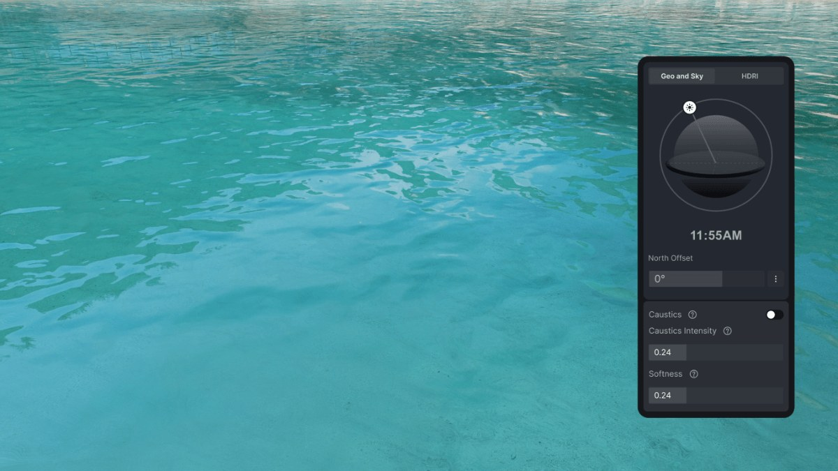

gắt thì tăng Roughness cho nó nhoè bớt, đừng hạ Specular. - Hồ bơi resort chụp từ trên cao. Ca dùng caustics rõ ràng nhất: mẫu vật liệu Water, bật caustics
ở cả vật liệu lẫn mặt trời, chỉnh Caustics Intensity cho vệt sáng đáy hồ đủ đọc mà không cháy. - Ly, bình, đèn thuỷ tinh trong ảnh nội thất cận cảnh. Mẫu Transparent, dùng đèn điểm hoặc đèn

Xác định vật liệu là kim loại hay không. Nếu là phi kim thì Metallic giữ 0 và mọi việc điều
khiển phản xạ dồn vào Specular. Nếu là kim loại thì Metallic bằng 1, và lúc đó Specular vô hiệu. -
Đặt Specular trong khoảng hợp lý. Với đại đa số vật liệu kiến trúc phi kim, khoảng 0,25 đến
0,625 là vùng đúng vật lý. Đặt thấp hơn 0,25 thì bề mặt gần như không phản xạ và ảnh sẽ bệt. -
Dùng Roughness để chỉnh cảm giác bề mặt. Muốn mặt đá "sâu" thì hạ Roughness cho phản xạ nét
hơn; muốn sàn gỗ dịu thì nâng Roughness. Roughness map cho kết quả tốt hơn một giá trị đơn, vì bề
mặt thật không bao giờ nhám đều. -
Đừng động vào Metallic. Tài liệu D5 nói rất rõ về lỗi này: nhiều người tăng Metallic cho đá
hoa cương hoặc tường để "có phản xạ hơn", kết quả là vật liệu trông nhờn và bóng dầu, cả khung hình
bị kéo xuống theo.

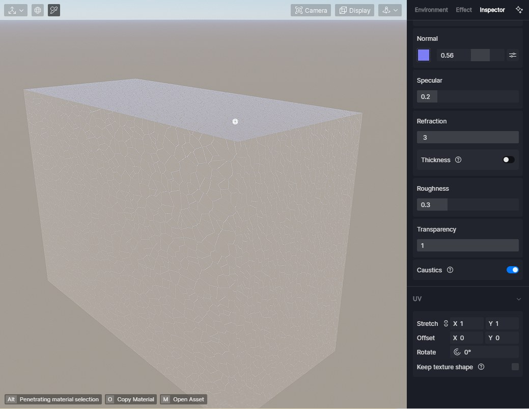

Chọn đúng mẫu vật liệu. Chỉ Custom, Transparent và Water mới có caustics. Nếu vật liệu đang là
mẫu khác thì phải đổi mẫu trước, không có cách nào khác. -
Bật Caustics ở vật liệu. Tìm công tắc Caustics trong bảng Inspector của vật liệu và bật lên.

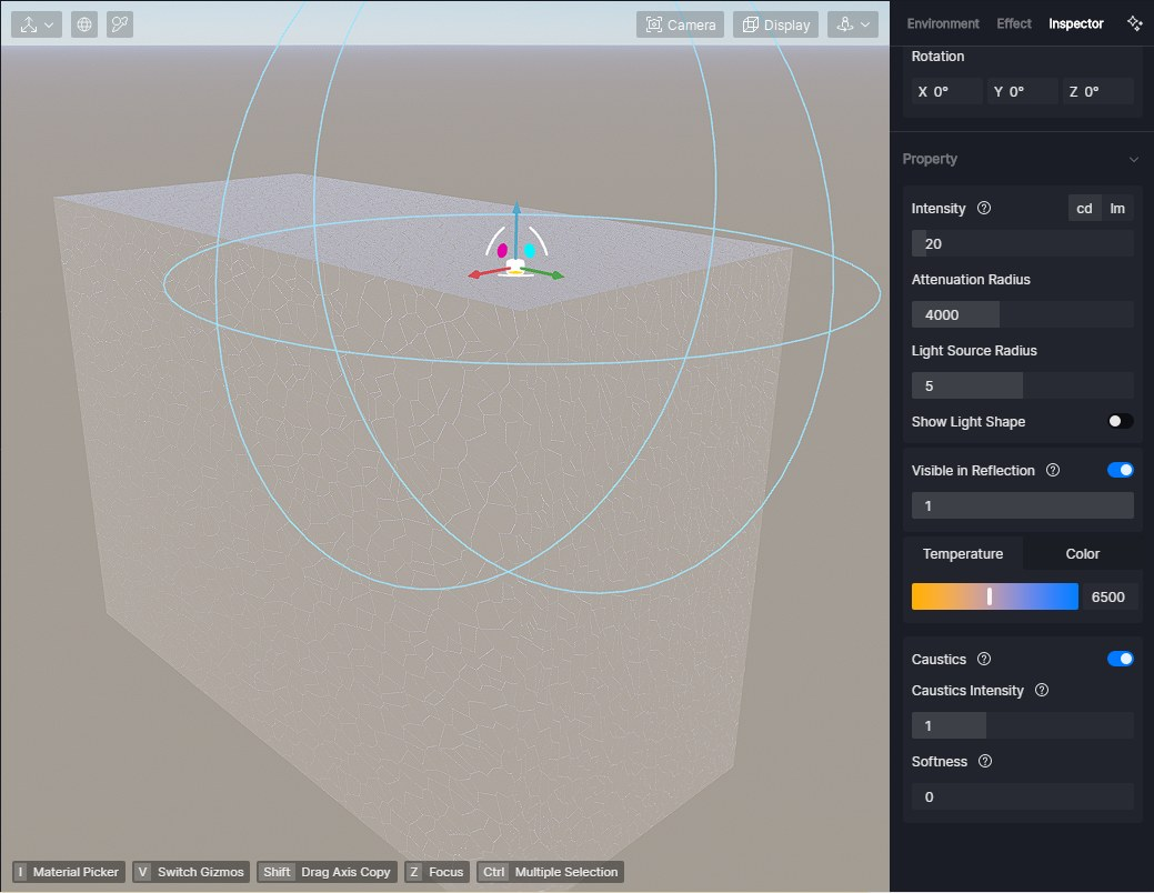

Bật Caustics ở nguồn sáng — bước hay bị quên nhất. Caustics chỉ hiện khi bật đồng thời ở cả
vật liệu lẫn nguồn sáng. Chỉ bật một đầu thì không có gì xảy ra, và đây là lý do số một khiến anh em
ngồi tìm mãi không hiểu vì sao không thấy vệt sáng.
Chỉnh Intensity và Softness. Intensity là hệ số nhân độ sáng của vệt. Softness làm vệt mềm đi,
nhưng nó chỉ ăn khi bán kính nguồn sáng lớn hơn 0 — đèn điểm bán kính bằng 0 thì kéo Softness không
thấy gì đổi.
Nhớ là hình dạng vệt phụ thuộc vào model. Tài liệu ghi rõ: hình thái vệt caustics chịu ảnh
hưởng của độ lồi lõm của model và của normal map. Muốn vệt đẹp thì mặt nước phải có sóng, ly thuỷ
tinh phải có thành cong — mặt phẳng tuyệt đối cho ra vệt phẳng và nhạt.

Caustics mặt trời nhấp nháy trên preview. Đây không phải lỗi. Tài liệu ghi rõ: caustics từ mặt
trời rất tốn tài nguyên nên D5 chấp nhận cho nó hơi nhấp nháy ở preview, nhưng ảnh xuất ra sẽ đứng
yên. Đừng ngồi chỉnh cả buổi để hết nhấp nháy trên preview.
