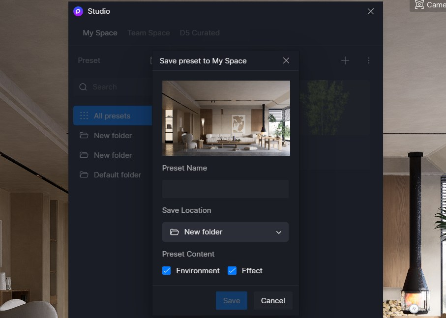

    Lệnh Create Preset trong menu chuột phải của danh sách cảnh
    • Bộ nhiều góc trong cùng một công trình. Đây là ca dùng preset rõ ràng nhất. Dựng sáng thật kỹ ở góc khó nhất — thường là góc có tương phản cao nhất — rồi lưu thành preset và áp cho các góc còn lại. Sau đó chỉ tinh chỉnh nhẹ từng góc thay vì dựng lại.

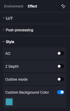

    • Ảnh dựng vật liệu, ảnh phối cảnh trục đo. Đây là lúc dùng tới Custom Background Color trong Effect > Style — nền một màu phẳng để cắt ghép, không có trời không có mây.

    1. Dựng hoàn chỉnh một cảnh — ánh sáng trời, thời tiết, hậu kỳ, Style, LUT. Chỉ lưu preset khi đã thật sự ưng, vì preset nửa vời còn tệ hơn không có.
    2. Nhấp chuột phải vào cảnh trong danh sách Scene List, chọn Create Preset.
    3. Đặt tên preset theo loại cảnh, không theo tên dự án hay tên khách. Ví dụ nội dung mô tả rõ giờ và loại không gian sẽ hữu ích hơn nhiều so với một mã số.
    4. Sang dự án khác, mở D5 Studio, nhấp vào preset, hiệu ứng áp thẳng vào cảnh mới.
    5. Kiểm tra lại exposure sau khi áp preset. Preset mang theo thông số nhưng không mang theo hình học và vật liệu của cảnh mới. Một preset dựng cho phòng tường trắng áp vào phòng tường gỗ sẫm sẽ cho ra ảnh tối hơn hẳn.
    6. Nếu cần nền màu phẳng, vào Effect > Style bật Custom Background Color rồi chọn màu.
    Custom Background Color trong Effect > Style đổi màu nền khung nhìn
    1. Nhớ thứ tự ưu tiên: màu nền của chế độ Outline đè lên Custom Background Color. Đặt màu nền mà không thấy đổi thì kiểm tra Outline có đang bật không.
    Custom Background Color chỉ đổi nền khung nhìn, không đụng tới model hay ánh sáng

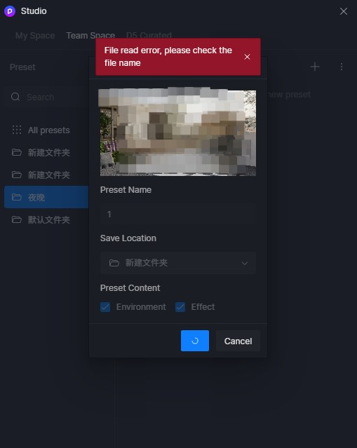

    • Có một lỗi phiên bản đã được vá cần biết: ở bản CN_2.8.0.0710 và EN_2.8.0.0469, nếu cảnh dùng HDRI định dạng .exr rồi lưu thông số môi trường lên Studio thì báo lỗi đọc file. Lỗi này đã sửa ở CN_2.8.0.0716 và EN_2.8.0.0471. Bản vá không tự đẩy về máy người dùng, nên cứ lấy bản mới nhất từ trang chính chủ, và cài vào thư mục khác thay vì cài đè để tránh ghi đè không trọn.
