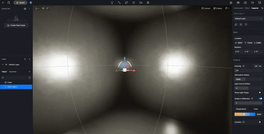

    3. Chỉnh Light Source Radius để làm mềm bóng. Bán kính nguồn càng lớn thì biên bóng càng mềm. Đây là thanh chỉnh quan trọng bậc nhất mà nhiều anh em bỏ qua.
    Tăng bán kính nguồn sáng làm biên bóng đổ mềm dần

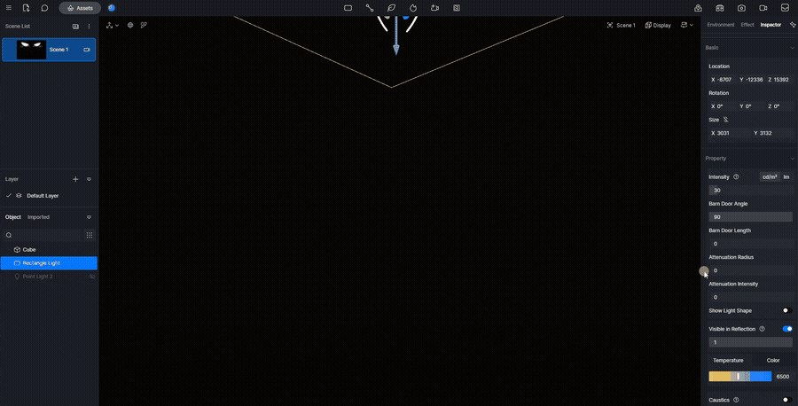

    1. Với Strip và Rect, dùng Barn Door để ép hướng. Barn Door Angle chạy từ 0 tới 90 độ: góc càng nhỏ thì ánh sáng càng tụ, ở 90 độ là mở toang hoàn toàn.
    Barn Door Angle càng nhỏ thì chùm sáng càng tụ lại
    1. Barn Door Length chạy từ 0 tới 100, giá trị lớn thì chùm sáng tụ mạnh hơn. Khung dây trong khung nhìn hiện đúng hình "cánh cửa chắn sáng" tưởng tượng, nhìn khung dây là biết ánh sáng sẽ đi đâu.
    Barn Door Length lớn dần, chùm sáng bị bó hẹp lại
    1. Đặt Attenuation Radius vừa đủ. Khung dây hình cầu trong khung nhìn cho biết phạm vi tính toán. Để quá lớn thì tốn tài nguyên vô ích, để quá nhỏ thì ánh sáng bị cắt cụt giữa phòng.
    Khung dây hình cầu thể hiện phạm vi Attenuation Radius của đèn
