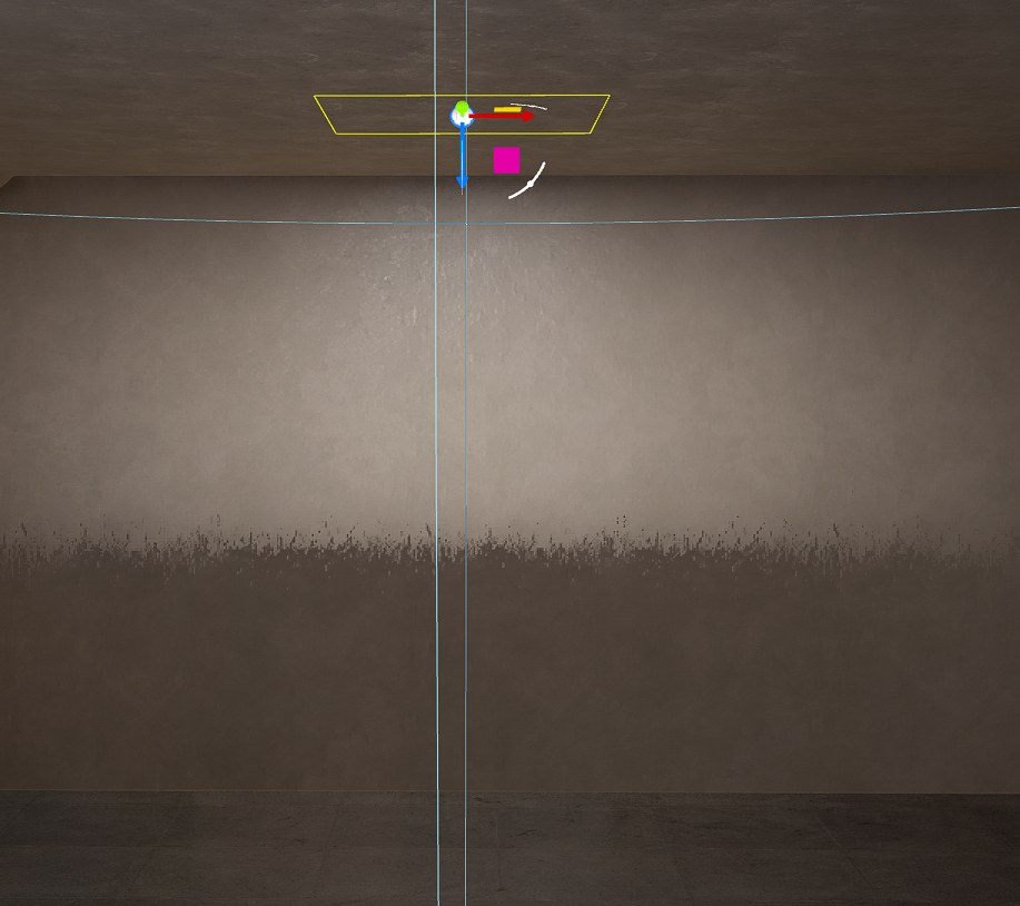

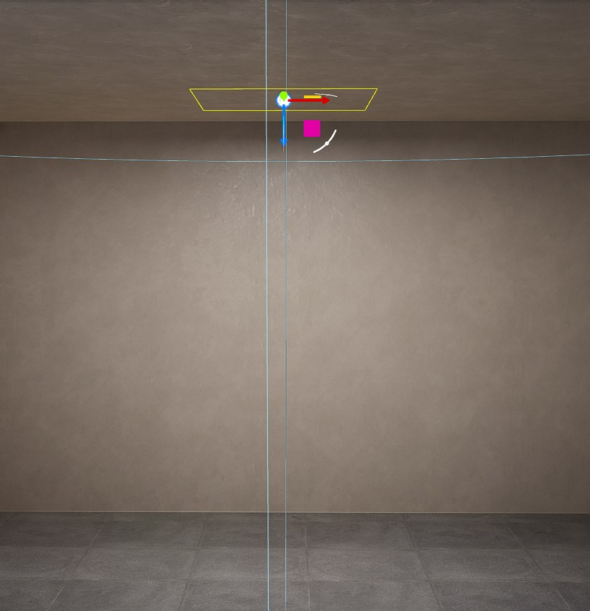

    Đặt một Rect Light sát trần cho phòng khách, render ra thì trần bị cắt đôi bằng một đường thẳng tắp: nửa sáng trắng, nửa tối đen, ranh giới sắc như dùng dao rạch. Không có đèn nào trong đời thực làm được chuyện đó. Hoặc: chỉnh xong ánh sáng ưng ý, xoay camera một chút rồi xoay về chỗ cũ thì độ sáng đã khác. Cả hai đều không phải anh em làm sai thông số — đó là hai đặc tính của D5 mà nếu không biết thì sẽ ngồi chỉnh mò cả buổi. Bài này gom các lỗi ánh sáng hay gặp nhất kèm cách xử lý.

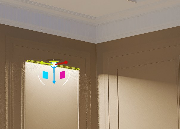

    Nhóm một là lỗi hình học: Rect Light hoặc Strip Light bị chồng lên mặt model. Khi tấm sáng nằm đúng trên mặt trần, engine không biết mặt nào nhận sáng mặt nào không, kết quả là một ranh giới sáng tối cứng ngắc. Chữa bằng cách dịch đèn xuống một chút, không phải bằng cách chỉnh thông số.

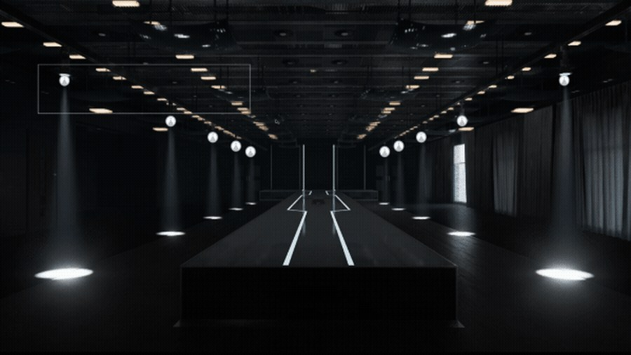

    Nhóm hai là lỗi hiển thị chứ không phải lỗi kết quả. Khi trong khung nhìn có dưới 40 đèn, D5 hiển thị theo thuật toán dò tia chính xác. Vượt 40 đèn, nó chuyển sang thuật toán tối ưu để giữ tốc độ khung hình, và hiệu ứng đèn chỉ còn là xấp xỉ. Xoay camera làm số đèn lọt vào khung nhìn thay đổi, engine đổi thuật toán, ánh sáng xem trước nhảy theo. Điểm quan trọng: khi xuất ảnh, D5 luôn tính theo thuật toán chính xác. Nghĩa là cái anh em thấy lúc xoay camera có thể sai, còn ảnh cuối thì đúng.

    • Phối cảnh mặt đứng chung cư ban đêm. Cảnh loại này rất dễ vượt 40 đèn. Cách làm thực tế: dựng sáng bằng một khu vực đại diện trước, chốt thông số cho vài đèn mẫu, rồi mới nhân bản ra toàn mặt đứng — thay vì rải hết đèn rồi ngồi chỉnh trong lúc khung nhìn đang nói dối.

    1. Gặp ranh giới sáng tối cứng: dịch đèn. Kéo Rect hoặc Strip Light xuống một chút để nó không còn nằm chồng lên mặt model. Vậy là xong, không cần đụng gì tới thông số.
    Sau khi hạ tấm sáng xuống khỏi mặt trần, ánh sáng loang đều trở lại
    1. Gặp ánh sáng nhảy khi xoay camera: đếm đèn trong khung nhìn. Nếu đang trên ngưỡng 40, đừng tin khung nhìn. Xuất một ảnh thử ở góc chốt rồi đánh giá trên ảnh đó.

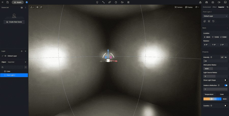

    Tham số Visible in Reflection kiểm soát mức độ đèn hiện trong phản xạ vật liệu

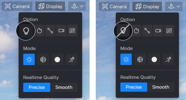

    1. Không tìm thấy đèn trong cảnh rối: nhấn L để bật tắt icon nguồn sáng, hoặc vào Display ở góc trên bên phải khung nhìn rồi chọn mục Light Source. Ẩn icon không ảnh hưởng kết quả render.
    Mục Light Source trong menu Display của thanh điều hướng
