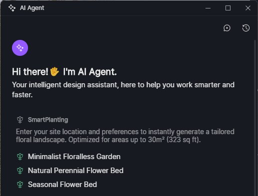

    AI Agent nằm ở thanh menu trên cùng.
    Cửa vào AI Agent trên thanh menu trên cùng của D5
    SmartPlanting nhận vị trí khu đất và yêu cầu của anh em, rồi dựa vào cơ sở dữ liệu cây và mô hình khí hậu để sinh phương án bồn hoa. Tối ưu cho diện tích tới 30m², có ba kiểu: bồn hoa theo mùa, bồn hoa lâu năm tự nhiên, và vườn tối giản không hoa.
    Bảng thiết lập SmartPlanting với vị trí khu đất và kiểu thiết kế

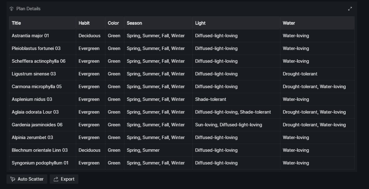

    Design Assistant Toolkit là phần đáng chú ý nhất với người làm hồ sơ: xuất danh sách cây trong cảnh kèm tên, kích thước, phân loại, số lượng, và nhận file báo giá để tự khớp chi phí. Trong nhóm này còn có AI Scene Match dựng không khí theo mô tả bằng lời, AI Asset Recommendation gợi ý model theo ảnh hoặc từ khoá, và chỉnh nguồn sáng bằng câu lệnh.
    Bảng chi tiết cây xuất ra kèm thông tin tập tính và mùa

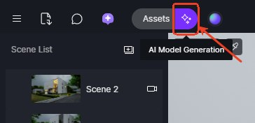

    Sinh model 3D có hai nhánh: Text to 3D nhận mô tả bằng chữ, Image to 3D nhận ảnh. Ảnh chính là căn cứ để AI hiểu cấu trúc vật thể; nên dùng ảnh nền đơn giản, đủ sáng, thấy trọn vật thể. Bật chế độ nhiều góc thì tải thêm được tối đa ba ảnh, model sinh ra đúng hơn ở phần khuất.
    Hai nhánh sinh model 3D: từ chữ và từ ảnh

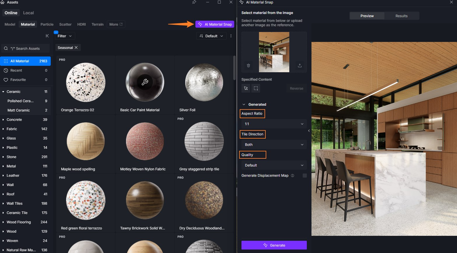

    AI Material Snap nằm ở Asset Library — Online — Material. Tải lên một ảnh chụp, chọn vùng hoặc lấy cả ảnh, AI phân tích rồi sinh vật liệu PBR dùng được ngay, áp thẳng vào cảnh hoặc lưu vào thư viện máy. D5 còn gợi ý thêm vật liệu cùng phong cách từ thư viện trực tuyến.
    Cửa vào AI Material Snap trong thư viện vật liệu trực tuyến

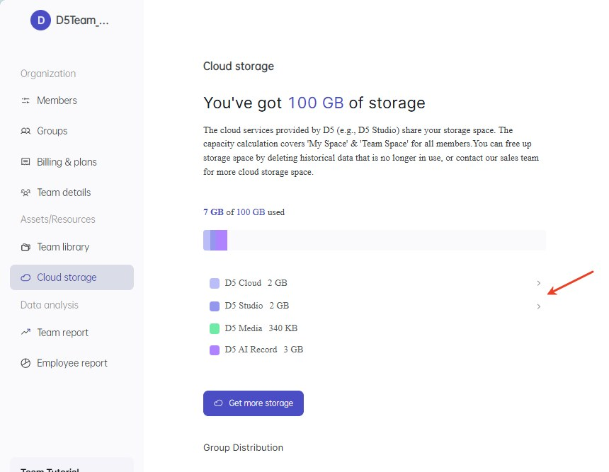

    Dung lượng D5 Studio 10GB Team dùng chung 100GB toàn đội

    Bảng dung lượng D5 Studio khi đầy và các chỗ cần dọn

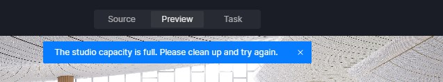

    5. Dọn D5 Studio định kỳ. Preset và lịch sử tác vụ AI đều ăn vào dung lượng đám mây, đầy là các tính năng AI báo lỗi.
