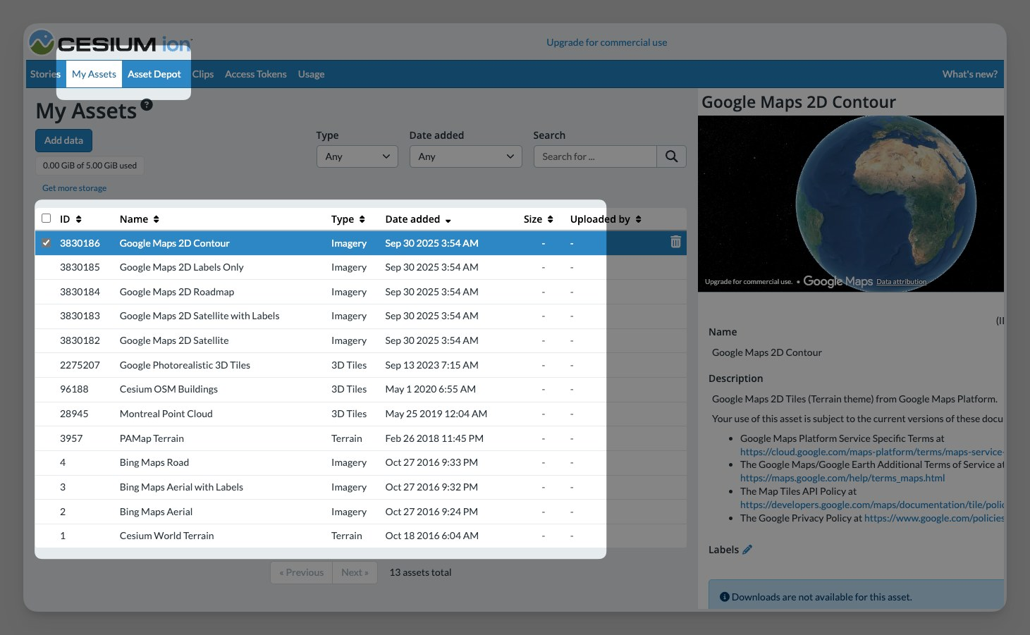

- Chuẩn bị dữ liệu trong My Assets. Trang này liệt kê mọi tài nguyên địa lý gắn với tài khoản. Thêm dữ liệu nền toàn cầu miễn phí từ Asset Depot, hoặc tải lên dữ liệu đo đạc của riêng mình — lưu ý người dùng ở Trung Quốc đại lục không được phép tải lên dữ liệu.

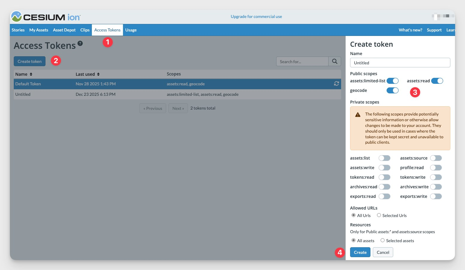

- Tạo Access Token. Sang trang Access Tokens, bấm Create token. Không dùng được token Default vì nó không đủ quyền. Bật toàn bộ quyền dữ liệu trong Public scopes cùng quyền cho các asset cần mở, bấm Create rồi chép chuỗi token vừa sinh.

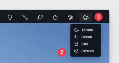

- Nạp token vào D5. Người dùng cá nhân: chọn Terrain – Cesium rồi bấm Add Token ở menu trên, hoặc vào D5 My Space > Settings – Workspace, tìm mục Cesium, bấm Add, dán token rồi lưu. Với tài khoản Team thì quản trị viên làm một lần cho cả nhóm.

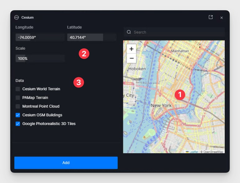

- Mở bảng Cesium từ menu Terrain. Chưa cấu hình token thì D5 sẽ nhắc đi cấu hình.
- Định vị khu đất. Gõ tên địa danh vào ô tìm kiếm, hoặc nhập thẳng kinh độ vĩ độ của dự án. Nhớ rằng tâm bản đồ là gốc toạ độ của dữ liệu sắp nạp.
- Chọn nguồn dữ liệu và bấm Add. D5 tải từ mạng nên mất một lúc; trong lúc chờ có thể ẩn địa hình mặc định và nâng camera lên quan sát quá trình tải.

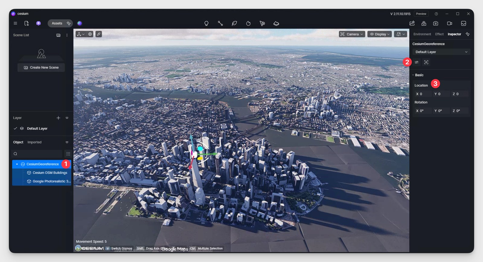

- Căn chỉnh tổng thể. Chọn CesiumGeoreference trong danh sách tài nguyên; nút Reselect mở lại bảng Cesium để đổi vị trí và nguồn dữ liệu rồi bấm Update. Phần Position chỉnh vị trí và góc xoay của cả khối cho khớp model thiết kế.

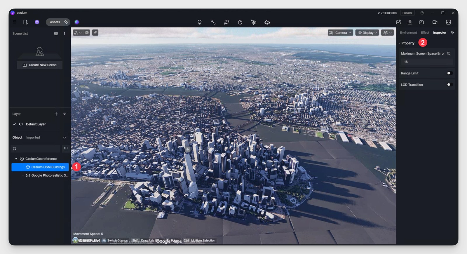

- Tinh chỉnh từng nguồn. Chọn một nguồn dữ liệu trong danh sách rồi chỉnh Maximum Screen Space Error, Range Limit và LOD Transition ở panel bên phải.

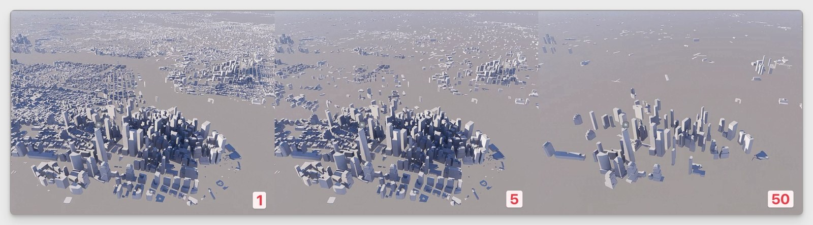

- Cân chất lượng với hiệu năng. Giá trị sai số nhỏ cho model mịn nhưng nặng; giá trị lớn cho cảnh nhẹ nhưng khối nhà rơi rụng dần ở xa.

- Token Default không dùng được. Đây là lỗi cấu hình phổ biến nhất: tạo tài khoản xong, chép luôn token có sẵn, rồi thắc mắc sao danh sách nguồn dữ liệu trống. Phải tạo token mới và bật đủ quyền.
- Danh sách nguồn dữ liệu phụ thuộc hai thứ: tài nguyên đã thêm vào My Assets, và quyền mà token đang cấp. Thiếu nguồn nào thì kiểm tra cả hai chỗ.

- Sai số hiển thị là công tắc hiệu năng chính. Lúc dàn cảnh cứ để giá trị lớn cho nhẹ máy, tới bước render mới hạ xuống. Bật Range Limit cũng hiệu quả: chỉ hiện dữ liệu trong bán kính cần thiết.
