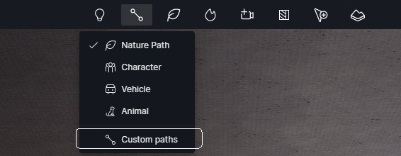

    Menu Paths trên thanh công cụ với Nature Path, Character, Vehicle, Animal và Custom paths

    Lối vào duy nhất hiện nay là Tools → Paths trên thanh menu trên cùng. Biểu tượng Path cũ ở góc dưới bên trái của Asset Library đã bị ẩn; muốn hiện lại thì vào Menu Bar > Preference > Shortcuts > Compatibility và bật "Path tool available in Asset Library". Một tuyến cây nhận tối đa 6 model, lấy từ thư viện online, thư viện Local hoặc thư viện Team.

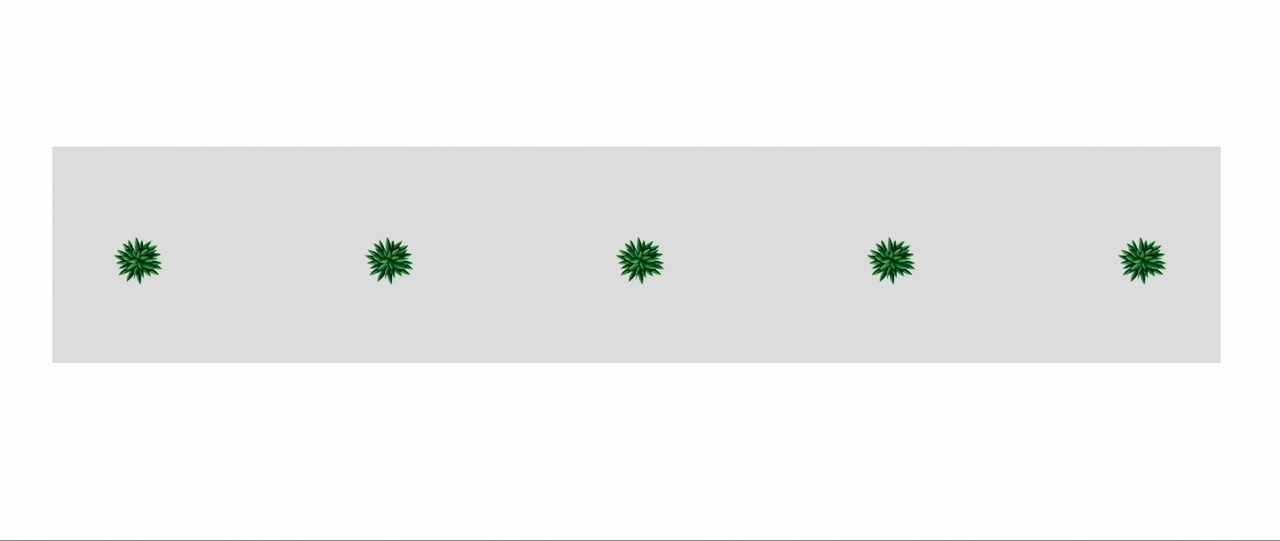

    1. Bật Random Direction. Đây là bước đầu tiên để tuyến hết vẻ nhân tạo — cùng khoảng cách nhưng mỗi cây quay một hướng thì tán đã đủ khác nhau.
    Ảnh động: cùng một tuyến, Direction và Random Direction làm mỗi cây quay một hướng khác
    1. Thêm Random Spacing và Random Offset. Offset đẩy cây lệch vuông góc khỏi tim tuyến, đồng thời làm dải cây rộng ra — chính là cái làm hàng cây trông như trồng thật.
    Ảnh động: Random Offset đẩy cây lệch khỏi tim tuyến, dải cây rộng ra
    1. Đổi Random Seed cho tới khi ưng. Seed chỉ có tác dụng khi Random Spacing, Random Rotation hoặc Random Size khác 0.
    2. Bật Drop nếu nền không phẳng, rồi lưu tổ hợp tuyến + model vào thư viện nếu định dùng lại.

    Năm cây rải đều tăm tắp trên một dải — trạng thái trước khi bật các tham số Random
