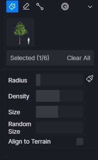

Brush là cọ vẽ cây. Anh em chọn model thực vật rồi quét chuột lên bề mặt, cây mọc theo vệt cọ. Bán kính cọ co giãn theo tỉ lệ màn hình — nghĩa là kéo camera lại gần thì cọ nhỏ đi, lùi ra xa thì cọ to ra. Vì lý do hiệu năng, D5 chặn bán kính cọ tối đa ở 100 m.

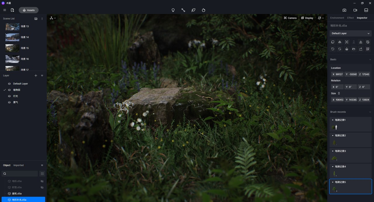

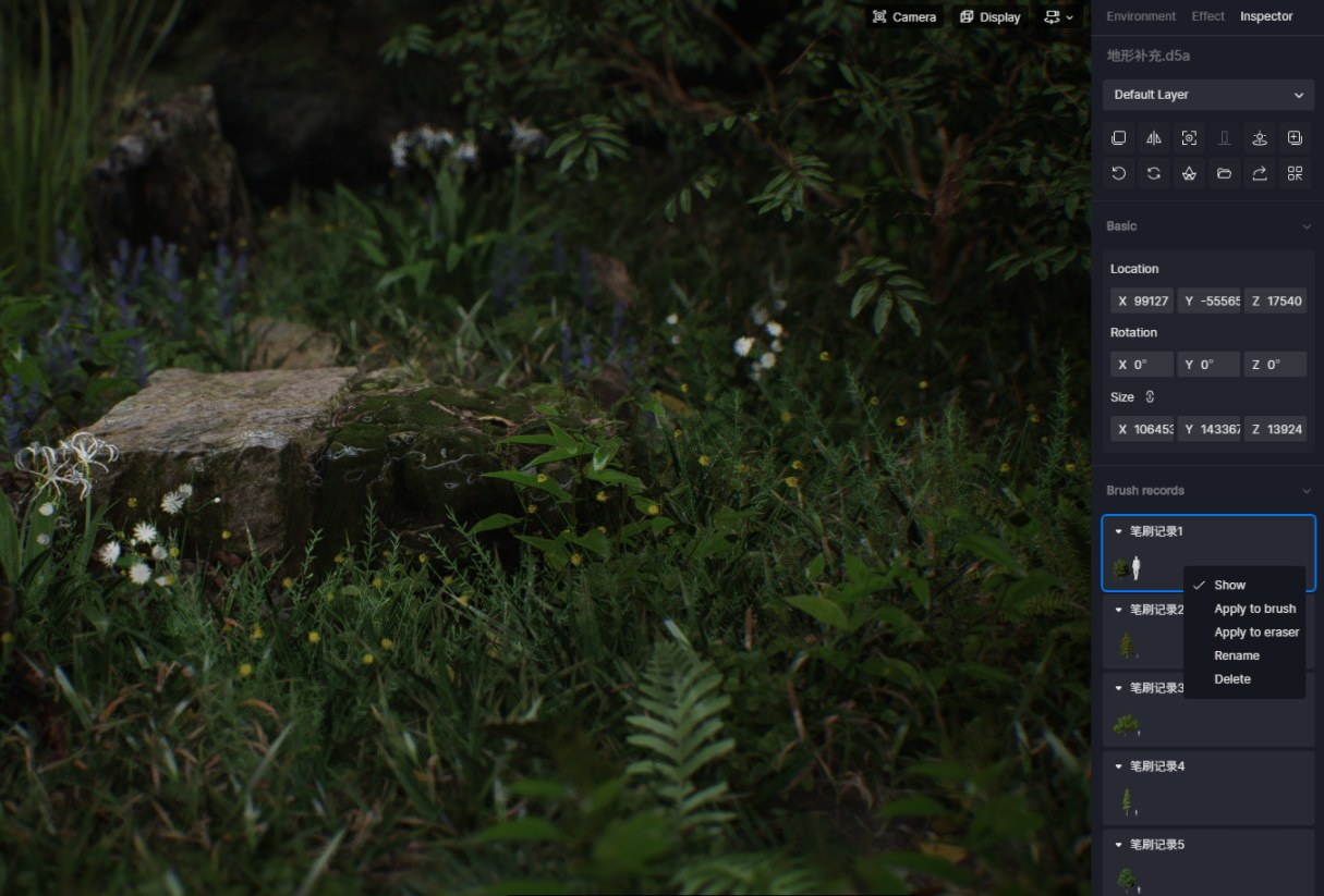

Phần đáng giá nhất là Brush records. Sau khi vẽ, chọn model nền rồi nhìn sidebar bên phải: mỗi tổ hợp cây đã vẽ nằm thành một bản ghi, ẩn được, xoá được, đổi tên được. Tổ hợp trong bản ghi còn dùng lại được làm cọ hoặc làm tẩy. D5 tự gộp các bản ghi trùng tổ hợp — vẽ A/B/C, rồi B/C/D, rồi lại A/B/C thì chỉ còn hai bản ghi chứ không phải ba.

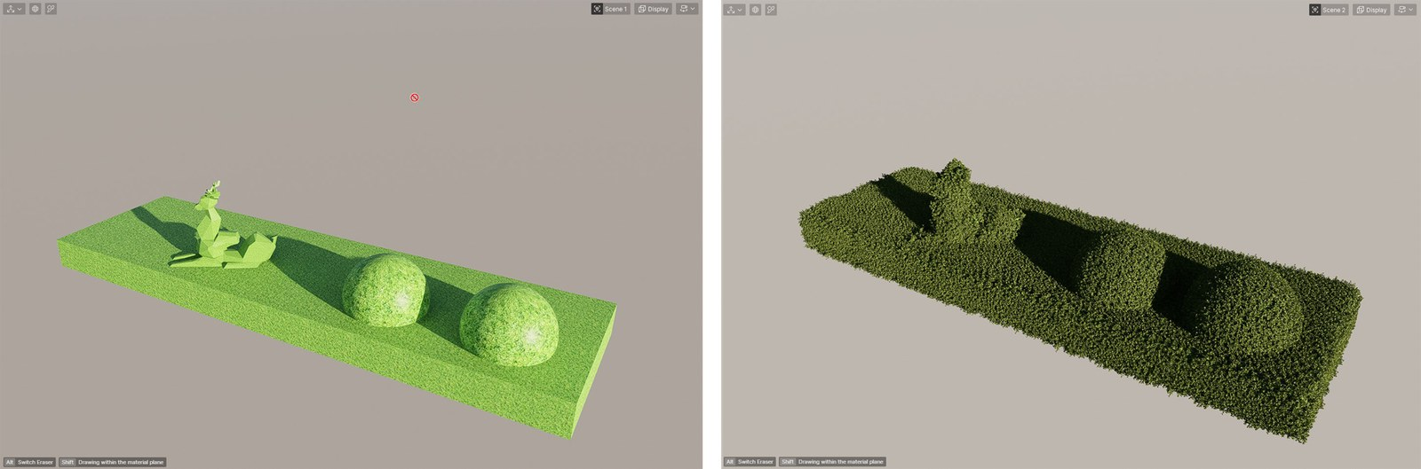

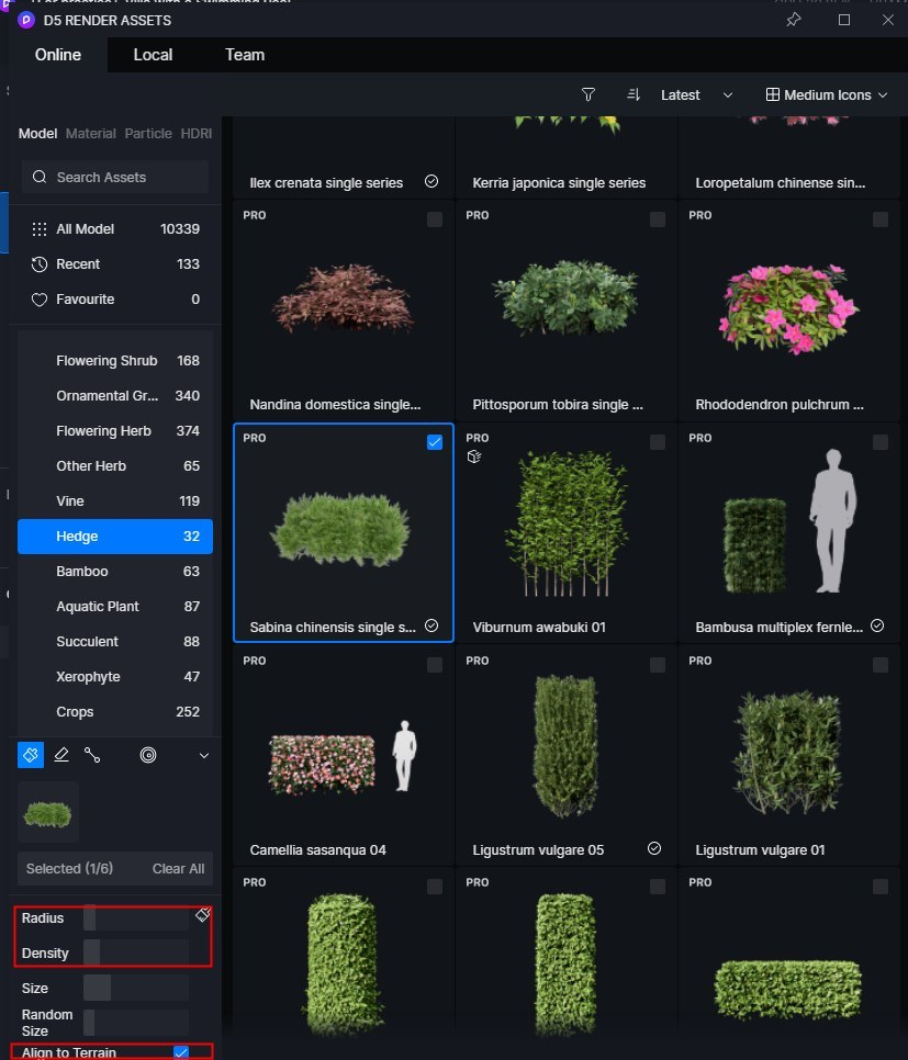

Hàng rào cây và bồn cây cắt tỉa. Đây là ca đặc thù: thư viện có nhóm Hedges trong mục Nature, các model có chữ "single" trong tên là loại dùng để phủ lá lên khối hàng rào. Kéo Radius và Density lên hết cỡ, bật Align to Terrain, để Random Size bằng 0 — lá sẽ phủ đều và phẳng như hàng rào vừa cắt xong.

Thông số Ý nghĩa Khoảng dùng cho kiến trúc Radius (Brush) Bán kính cọ, co giãn theo tỉ lệ màn hình Tối đa 100 m; kéo hết cỡ để chuyển sang chế độ phủ mặt Density Mật độ cây khi vẽ Kéo tối đa khi phủ lá hàng rào để lá kín đều Size Kích thước cây khi vẽ vào cảnh Lá hàng rào ở Size 1 cao khoảng 15–20 cm Random Size Mức ngẫu nhiên kích thước 0 cho hàng rào cắt tỉa; mở rộng cho cây bụi tự nhiên Align to Terrain Cây mọc theo pháp tuyến bề mặt Bật khi phủ lá lên khối cong; tắt thì cây luôn mọc thẳng đứng Radius (Eraser) Bán kính tẩy 0.01–1 để tỉa chi tiết cục bộ; kéo tối đa để chuyển thành Clean Cách làm
- Chọn model cây trong thư viện, rồi chọn công cụ Brush. Thanh trạng thái hiện số model đang chọn.
- Đặt bán kính theo tầm nhìn. Vùng nhỏ thì đưa camera lại gần và dùng cọ nhỏ; vùng rộng như phối cảnh chim bay thì lùi camera ra và kéo cọ lớn — vì bán kính tính theo tỉ lệ màn hình.

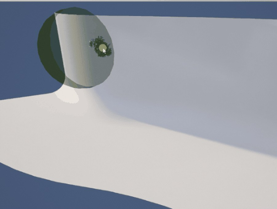

- Giữ Shift để khoá mặt. Cọ chỉ ăn trong mặt đang chọn, không lem sang mặt bên cạnh. Đây là mẹo cứu rất nhiều lần khi vẽ cỏ sát mép bậc hoặc mép bồn.

- Phủ mặt bằng một cú bấm. Kéo Radius lên tối đa để bật chế độ phủ; rê chuột lên vật liệu cần phủ, vật liệu sẽ sáng lên, bấm là đầy.

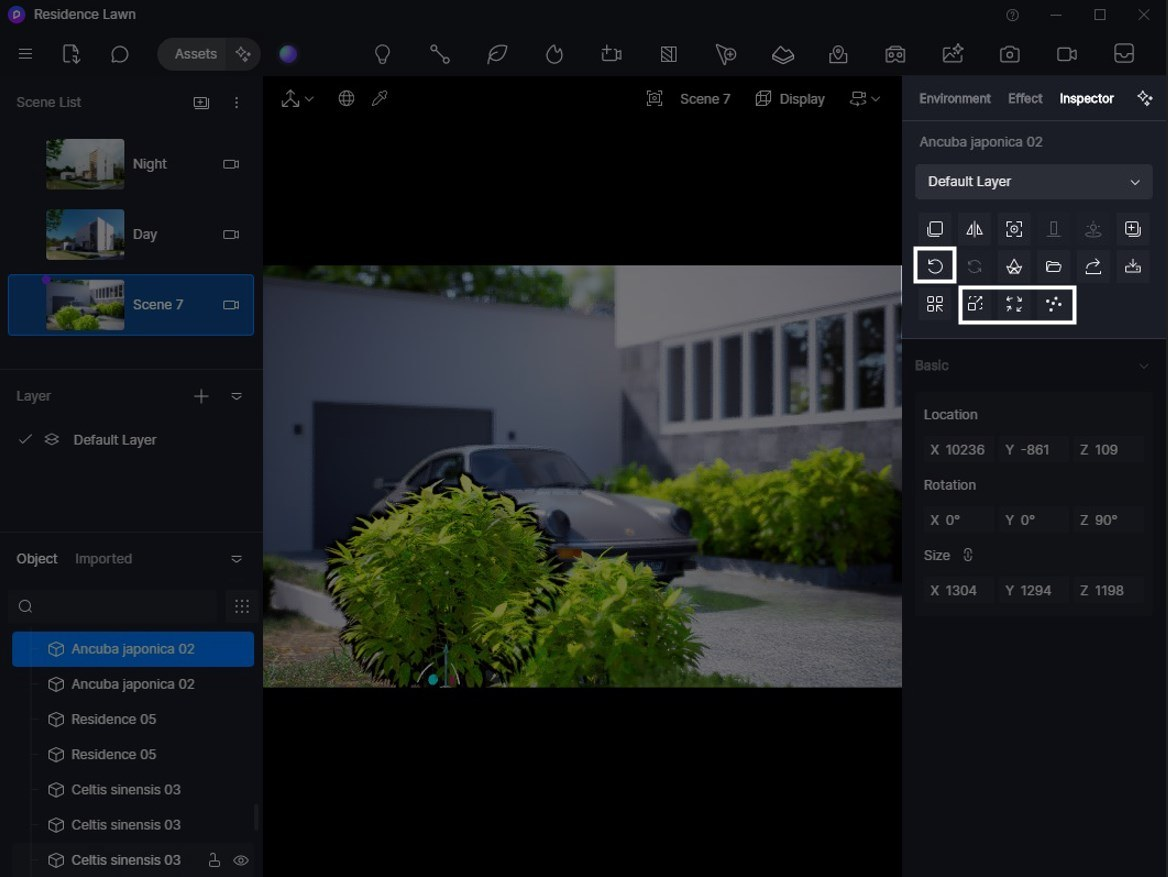

- Hoặc ngẫu nhiên sau khi đặt. Sidebar bên phải có nút Random Size, Rotation, Location; chọn một hoặc nhiều vật thể rồi bấm liên tục tới khi ưng.

- Quản lý Brush records. Chuột phải vào một bản ghi để đổi tên hoặc xoá; dùng lại tổ hợp trong bản ghi làm cọ hoặc làm tẩy cho lần vẽ sau.
- Phủ một mặt quá lớn là cách nhanh nhất để treo máy. Tài liệu chính chủ nói thẳng: vùng phủ một lần không nên quá lớn, nếu không thời gian sinh cây sẽ rất lâu và xem trước thời gian thực sẽ giật. Ở Lotuz Studio chúng tôi chia khối hàng rào dài thành nhiều đoạn vật liệu rồi phủ từng đoạn — chậm hơn một chút nhưng không phải ngồi chờ và không mất phiên làm việc.
- Phủ lá không đều ở một vài chỗ? Phủ lần hai chồng lên chỗ đó. Nếu vẫn không ăn, mở lại phần mềm dựng và kiểm tra xem model đã lật mặt đúng chiều chưa — mặt ngược là nguyên nhân số một.
- Lá hàng rào ở Size 1 cao khoảng 15–20 cm. Với hồ sơ yêu cầu kích thước chặt, nên chừa sẵn khoảng cao đó khi dựng khối, hoặc giảm Size xuống cho vừa.
- Nút Random Location không có Reset. Random Size và Rotation thì Reset đưa về giá trị gốc được, riêng vị trí thì không. Đặt lại vị trí là việc làm bằng tay.
- Ngẫu nhiên hoá không áp cho mọi loại tài nguyên. Dây leo sinh thủ tục, Path, vật thể đã Scatter, đèn, camera và mặt cắt đều không dùng được — chọn phải chúng thì nút Random chuyển xám.
