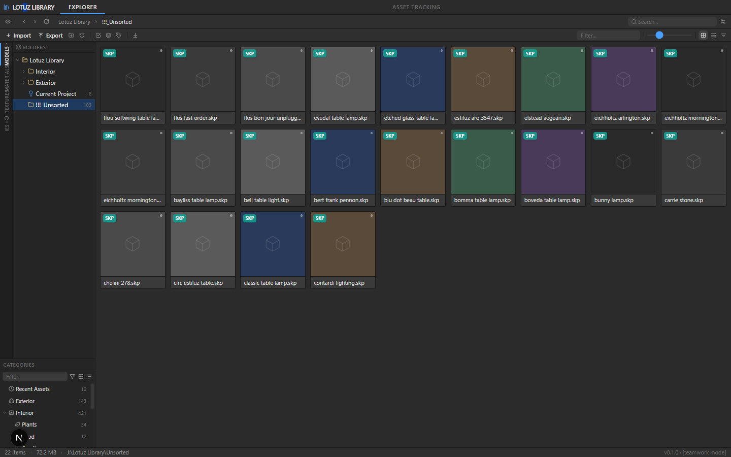

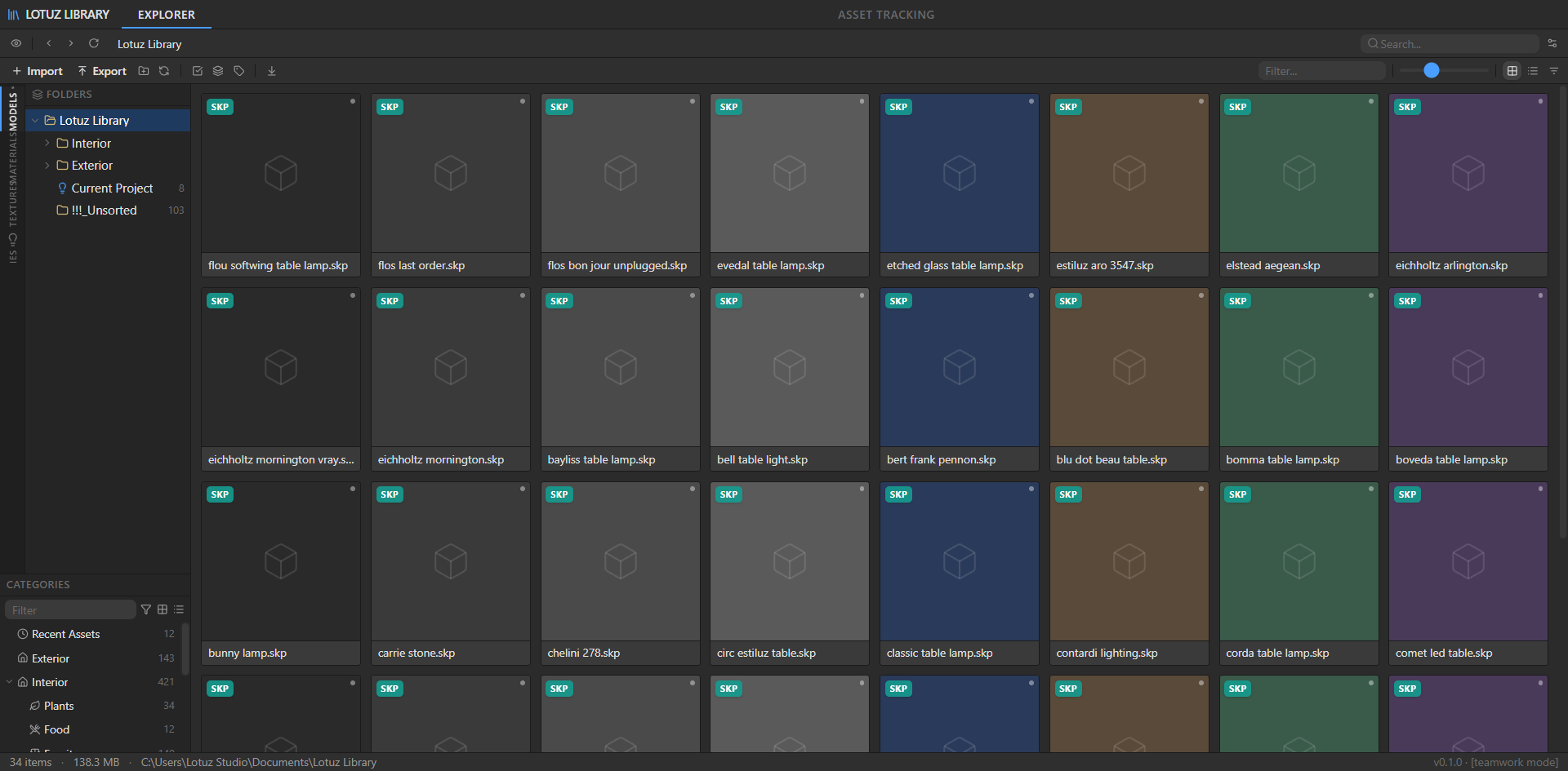

Library Manager — ba tab Model · Material · Texture, thanh lệnh và cây thư mục

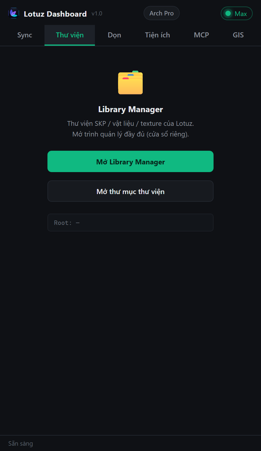

    Lotuz Dashboard → Thư viện → Mở Library Manager. Cửa sổ riêng, không chiếm chỗ của panel.

Ba loại tài nguyên, một cửa sổ
Model .skp, vật liệu .skm và texture ảnh nằm ở ba tab riêng nhưng dùng chung cây thư mục, ô tìm kiếm và cách xem hình.
