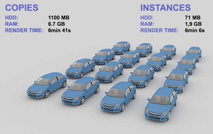

Nhóm Việc Lãi điển hình Rẻ, làm ngay Giảm khổ ảnh, tắt Displacement, tắt LightMix, tắt Autosave, dọn rác cảnh 20–50% thời gian, mất 10 phút Trung bình Proxy hình học nặng, làm nhẹ texture, thay model xa bằng instance 30–60%, mất 1–2 giờ Đắt, làm từ đầu dự án Dựng đúng chuẩn ngay từ khối, thư viện model đã tối ưu sẵn, quy ước đặt tên và layer Lãi mọi dự án sau Cái bẫy lớn nhất là bỏ qua nhóm rẻ rồi lao thẳng vào nhóm đắt lúc còn bốn tiếng tới deadline.

Chi tiết: Dùng LightMix để không phải render lại khi đổi ánh sáng - Proxy các đối tượng phức tạp: mái tranh, cỏ, tóc, cây, rèm nhiều nếp.
