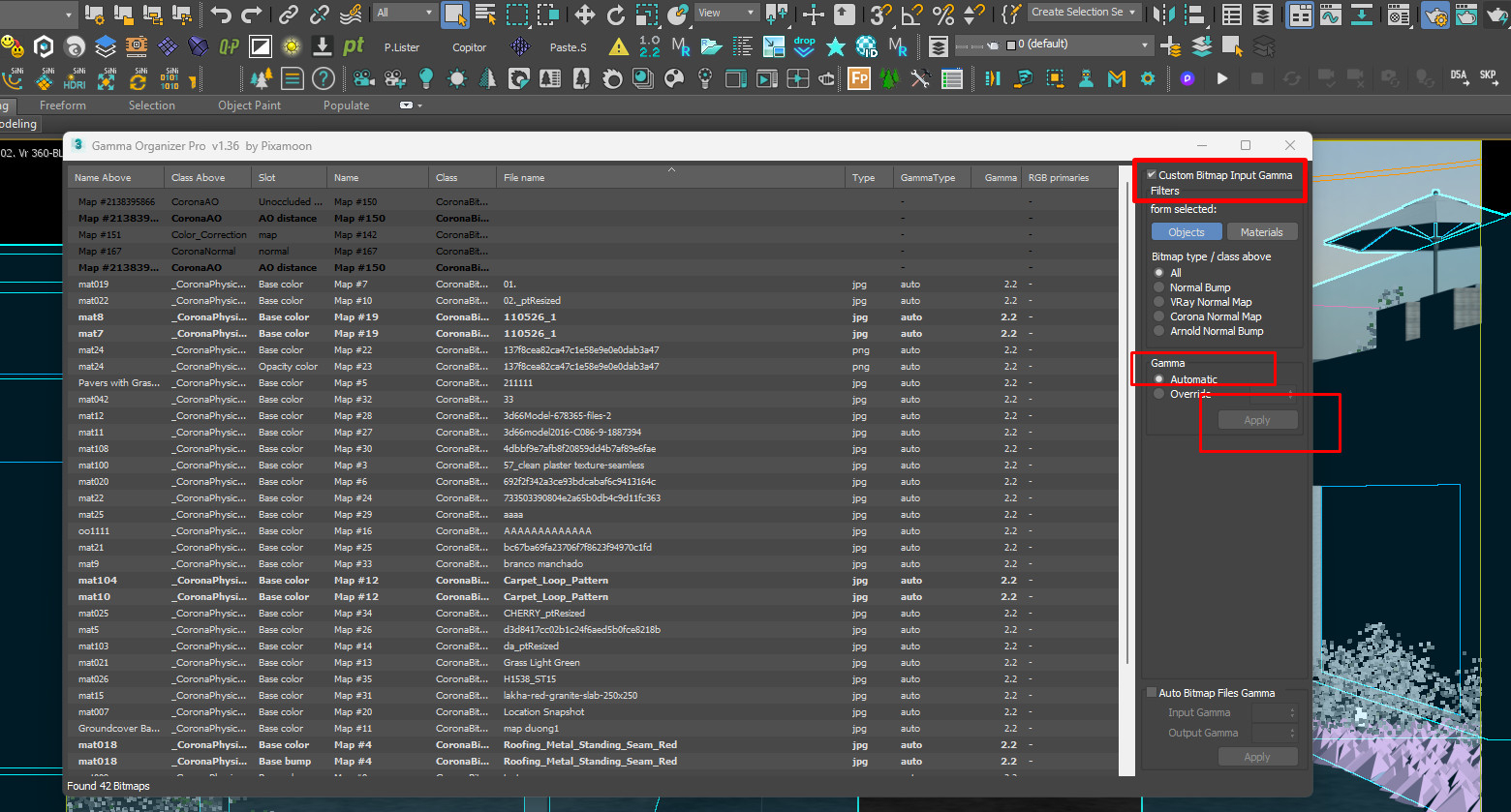

    2. Kiểm tra gamma của toàn bộ bitmap trong cảnh. Với cảnh vài chục vật liệu thì mở từng cái ra soi
    được. Với cảnh vài trăm map thì phải dùng công cụ liệt kê hàng loạt: bảng hiện tất cả bitmap kèm cột
    Gamma và kiểu map, cho phép lọc theo loại rồi áp gamma đúng cho cả nhóm cùng lúc.
    Bảng liệt kê toàn bộ bitmap trong cảnh kèm cột Gamma để sửa hàng loạt
    Trong bảng như trên, việc cần làm là lọc theo loại map, xác nhận map màu để 2.2 và map dữ liệu để 1.0,
    rồi áp một lượt. Sửa tay từng map với 42 bitmap đã mệt, với 300 bitmap thì không xong nổi.
