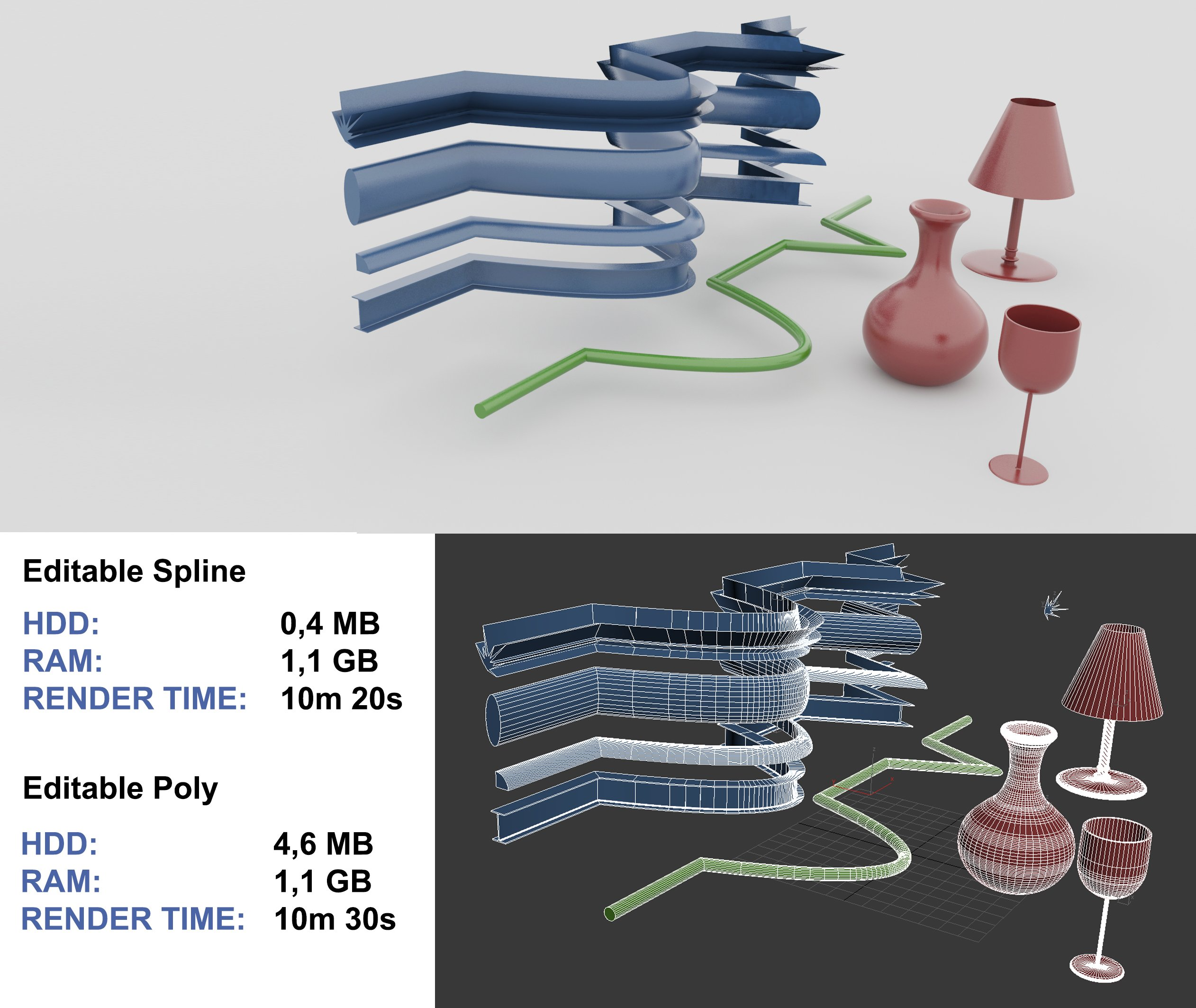

Editable Spline cũng vậy. Dựng lan can, đường ống, phào chỉ bằng spline kèm Lathe hoặc Sweep rồi giữ
nguyên dạng spline: cùng một cụm vật thể chỉ chiếm 0,4 MB dạng spline so với 4,6 MB sau khi chuyển
thành Editable Poly, trong khi thời gian render gần như bằng nhau.

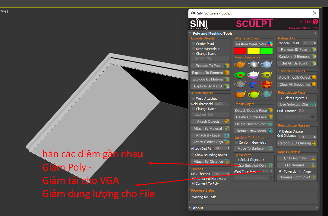

card đồ hoạ hơn là 40 vật thể mỗi cái vài chục nghìn mặt.Công cụ hay dùng ở xưởng là bộ script của SiNi Software: Attach by Materials gộp mọi đối tượng
dùng chung một vật liệu, Attach by All Objects gộp toàn bộ. Kèm theo là Weld Verts hàn các
đỉnh nằm sát nhau — vừa giảm poly, vừa giảm tải cho card đồ hoạ, vừa giảm dung lượng file.
Gộp đối tượng có cái giá của nó: sau khi Attach thì không tách riêng từng cái ra chỉnh được nữa, và
Material ID sẽ bị dồn vào một Multi/Sub-Object. Chỉ làm ở bản_render, không làm trên file dựng hình.Ứng dụng trong kiến trúc và thiết kế
