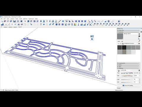

    Nhập bản vẽ CAD mặt bằng vào SketchUp, kết quả nhận được là một rừng nét: ranh lô, đường đồng mức, mép sân, chân tường — tất cả đều là đường, không có mặt nào. Không có mặt thì không Push/Pull được, không tô vật liệu được, không Stamp xuống địa hình được. Ngồi khoanh lại từng ô bằng công cụ Line cho một mặt bằng tổng thể là chuyện của cả buổi. Make Face sinh ra để làm đúng việc đó trong vài giây.
    SketchUp tự tạo mặt khi anh em vẽ xong một vòng khép kín bằng tay, trong cùng một mặt phẳng. Nhưng nét nhập từ CAD thì không kích hoạt cơ chế đó: chúng được nạp vào như hình học có sẵn, SketchUp không "vẽ lại" nên không sinh mặt.
    Make Face quét các đường trong vùng chọn, tìm những vòng khép kín và đồng phẳng, rồi tạo mặt cho từng vòng. Đây là điểm mấu chốt: plugin không đoán ý đồ thiết kế, nó chỉ kiểm tra hình học. Vòng nào hở dù chỉ một phần nghìn milimét, hoặc có một đỉnh lệch khỏi mặt phẳng, thì vòng đó không ra mặt.
    "Make Face" thực ra là tên gọi chung của một nhóm công cụ cùng chức năng từ nhiều tác giả khác nhau — bản của s4u là bản phổ biến nhất trong cộng đồng Việt. Cơ chế giống nhau, khác nhau ở tốc độ xử lý số lượng lớn và ở việc có báo cho anh em biết chỗ nào không tạo được mặt hay không.
    Giới hạn quan trọng: plugin không sửa được nét hở. Nó chỉ tạo mặt ở nơi đã kín. Muốn xử lý nét hở phải dùng công cụ dò và hàn cạnh riêng.

    4. Quét chọn toàn bộ vùng nét cần tạo mặt.
    5. Gọi lệnh Make Face từ menu chuột phải hoặc thanh công cụ. Nhiều anh em gán phím tắt cho lệnh này vì dùng rất thường xuyên.
    6. Kiểm tra kết quả: vùng nào chưa ra mặt là vùng có nét hở hoặc nét không đồng phẳng. Xử lý riêng những chỗ đó.
    7. Xoay mô hình xem có mặt nào bị lật ngược (mặt trái màu xanh xám) không, chọn rồi Reverse Faces.
