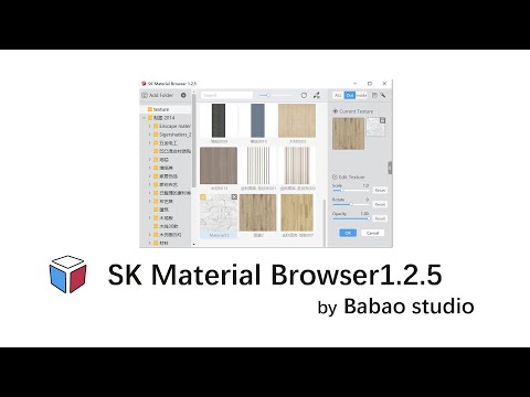

    Thư mục texture của một văn phòng kiến trúc sau vài năm là một cái kho: mấy nghìn file JPG nằm trong hàng trăm thư mục con, tên kiểu brick_04_final_v2.jpg. Muốn tìm đúng viên gạch đã dùng cho dự án trước, người ta mở Explorer, bật xem dạng ảnh lớn, cuộn, rồi kéo thả vào SketchUp — mỗi lần một file. SK Material Browser đưa cái kho đó vào thẳng trong SketchUp, có ảnh xem trước, và đổ được ngay.
    Bảng Materials của SketchUp chỉ quản lý được hai thứ: vật liệu đang có trong file, và các bộ sưu tập .skm mà bạn đã nạp. Nó không duyệt được một thư mục ảnh thô trên ổ đĩa hay trên ổ mạng.
    SK Material Browser lấp đúng khoảng trống đó. Nó trỏ vào một thư mục bất kỳ trên máy hoặc trên ổ mạng, dựng lưới ảnh xem trước theo cây thư mục, và cho phép tạo vật liệu từ một file ảnh rồi đổ thẳng lên mặt — không cần qua bước tạo vật liệu tay trong bảng Materials. Nói ngắn gọn: nó biến thư mục texture thành một thư viện dùng được.

    1. Cài extension và khởi động lại SketchUp.
    2. Mở bảng SK Material Browser từ menu Extensions hoặc thanh công cụ.
    3. Trỏ plugin tới thư mục gốc chứa kho texture. Nếu dùng ổ mạng, dùng đường dẫn UNC dạng \\SERVER\ThuVien\Texture để mọi máy cùng thấy một đường dẫn.
    4. Chờ plugin quét và dựng ảnh xem trước. Lần quét đầu trên kho lớn có thể mất vài phút.
    5. Duyệt theo cây thư mục bên trái, xem lưới ảnh bên phải. Dùng ô tìm kiếm theo tên file nếu kho đã đặt tên có kỷ luật.
    6. Bấm vào ảnh để tạo vật liệu từ file đó rồi đổ lên mặt cần gán.
    7. Quan trọng: ngay sau khi đổ, mở bảng Materials, vào tab Edit và đặt lại kích thước ô texture theo kích thước thật của viên/tấm. Trình duyệt không biết viên gạch của bạn to bao nhiêu.
    8. Vật liệu đã chỉnh đúng thì lưu ra .skm để lần sau gọi lại mà không phải chỉnh nữa.
