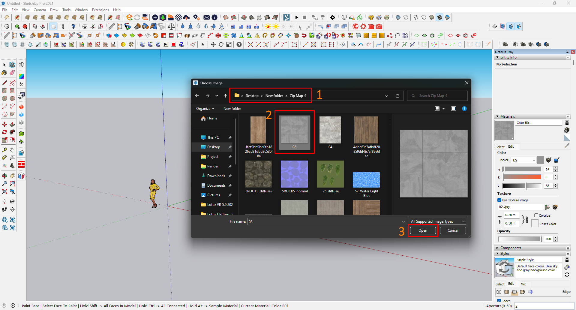

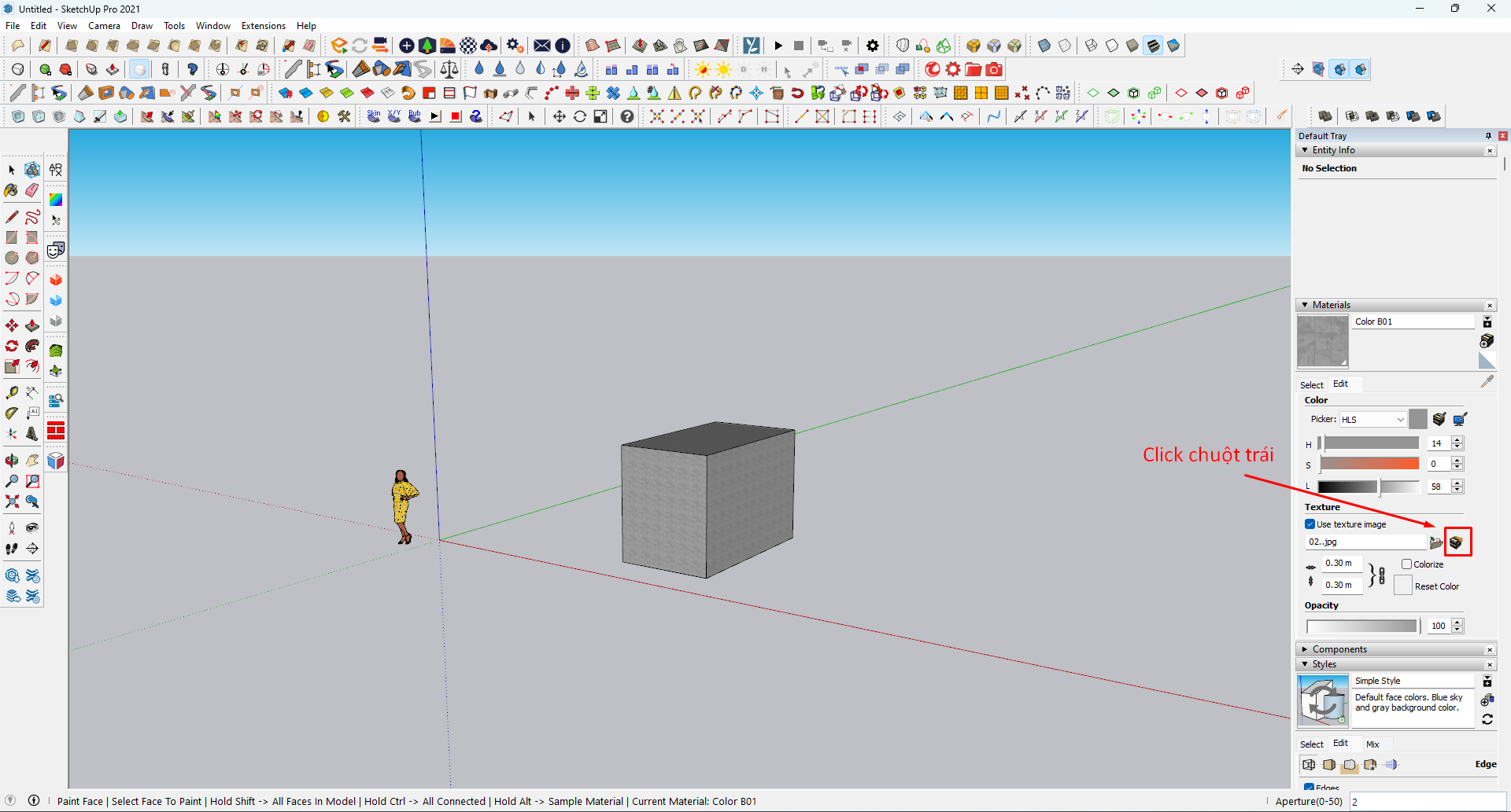

    1. Mở Default Tray, chọn bảng Materials, chọn vật liệu cần sửa, chuyển sang tab Edit.
    2. Trong phần Image options, bấm nút duyệt file (biểu tượng thư mục) như hình dưới.
      Vào tab Edit của bảng Materials và bấm nút duyệt ảnh
    3. Trỏ tới thư mục chứa texture, chọn file cần dùng rồi bấm Open.
      Chọn file texture trong thư mục rồi bấm Open

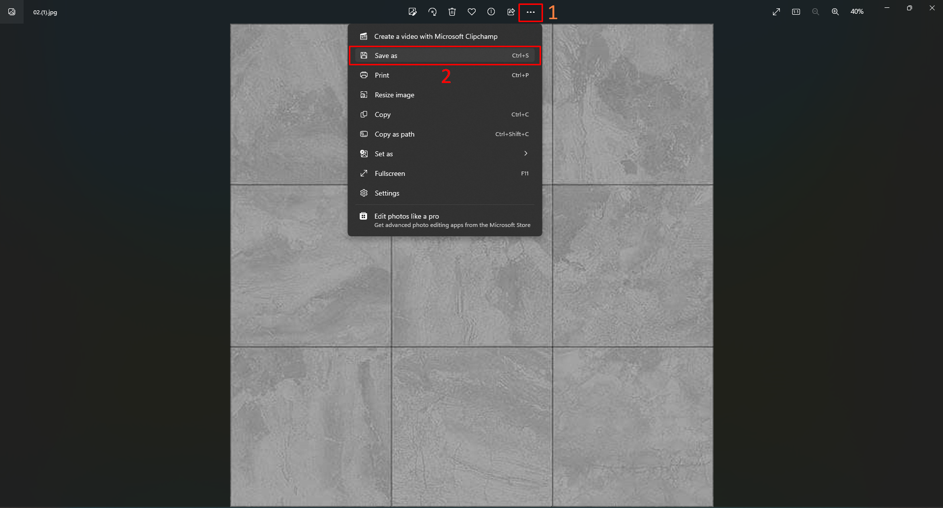

    Lưu vật liệu thành file riêng
    1. Vẫn ở tab Edit của vật liệu đó.
      Mở lại tab Edit của vật liệu cần lưu
    2. Bấm nút ••• ở góc bảng, chọn Save as, rồi chọn thư mục lưu. File .skm này chính là đơn vị của thư viện vật liệu văn phòng.
      Bấm nút ba chấm rồi chọn Save as để lưu vật liệu
