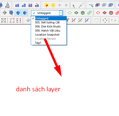

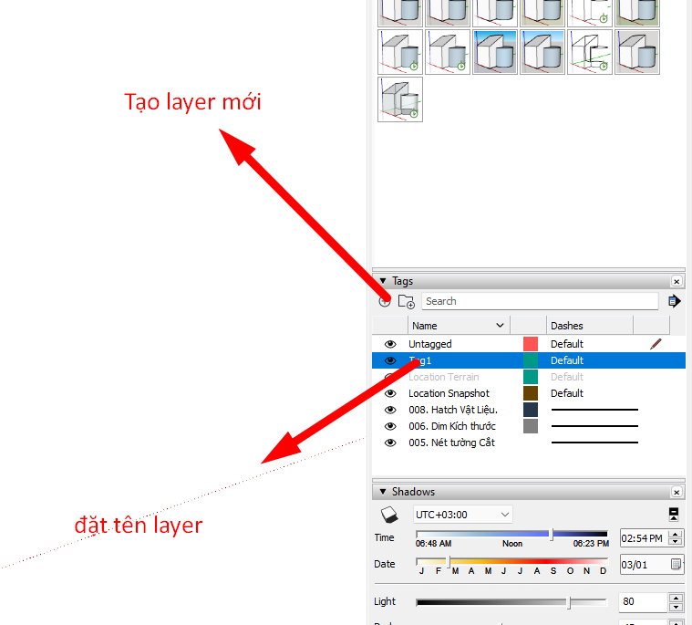

    1. Mở bảng Tags: Window > Default Tray > Tags (bộ Lotuz gán Alt + L hoặc NumPad /).
    2. Bấm dấu + để thêm tag, đặt tên theo quy ước của studio. Đặt tên có tiền tố bộ môn để tự sắp xếp đúng thứ tự.
    3. Tạo Tag Folder bằng nút folder, kéo thả tag vào folder.
    4. Gán tag: chọn group hoặc component, mở Entity Info, chọn tag trong ô Tag. Không gán tag cho cạnh và mặt rời.

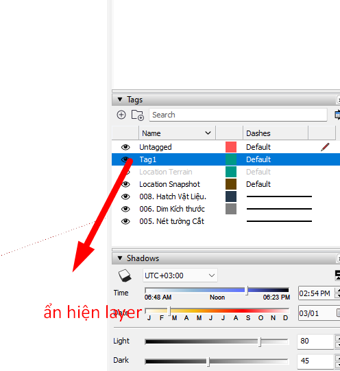

    5. Ẩn hiện: bấm vào ô con mắt trước tên tag. Ẩn folder là ẩn toàn bộ tag bên trong.
