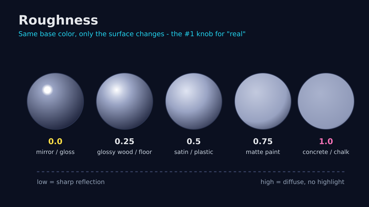

    Roughness Quan trọng bậc nhất. 0 = gương/bóng kính, 1 = mờ đục hoàn toàn. Sàn gỗ bóng ~0.2–0.35, tường sơn mờ ~0.6–0.8, bê tông ~0.8–0.9. Roughness "một giá trị phẳng" là dấu hiệu CG — nên nối Roughness map để chỗ mòn/xước khác nhau.

    Thang Roughness — cùng màu, khác độ nhám

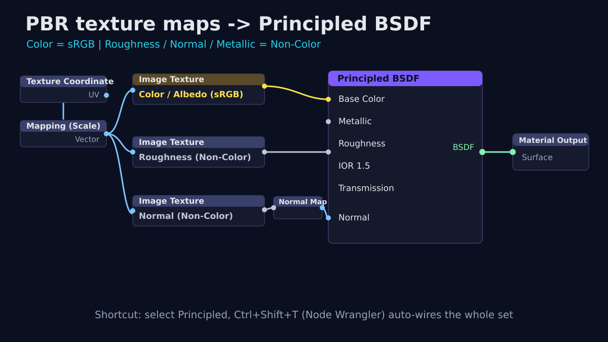

    Nối tay (Shader Editor):
    1. Shift + A > Texture > Image Texture cho từng map, mở file tương ứng.
    2. Nối: Color → Base Color, Roughness → Roughness, Metallic → Metallic.
    3. Normal: Image Texture Normal → node Normal Map → socket Normal.
    4. Color space RẤT quan trọng: map Color/Albedo để sRGB; Roughness / Normal / Metallic / AO để Non-Color. Để sai là nguồn gốc số 1 khiến vật liệu "sai sai mà không rõ tại sao".
    5. Chỉnh tỉ lệ lặp: Texture Coordinate (UV) → Mapping → Vector của các Image Texture; sửa Scale ở node Mapping cho đúng kích thước thật (viên gạch phải ra đúng ~cỡ thật, không co giãn).
    Làm nhanh bằng Node Wrangler (add-on có sẵn, bật trong Preferences):
    • Chọn node Principled → Ctrl + Shift + T → chọn tất cả file trong bộ texture một lần → Node Wrangler tự tạo Image Texture, đặt đúng color space, nối đúng socket, kèm Mapping + Texture Coordinate. Vài giây thay vì vài phút.
