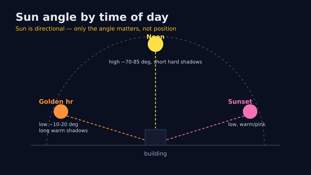

    2. Nắng mặt trời (Sun) & giờ trong ngày
    Thêm đèn Sun: Shift + A > Light > Sun. Sun chiếu song song (như mặt trời thật) nên vị trí không quan trọng, chỉ hướng (góc xoay) quyết định.
    Góc nắng theo giờ
    • Angle (thuộc tính Sun) điều khiển độ mềm bóng: 0.5°–1° cho nắng gắt buổi trưa, tăng lên cho bóng mềm hơn.
    • Strength ~2–5 cho ban ngày (kết hợp cùng World).
    • Góc chiếu (cao độ) quyết định "giờ":
    Giờ Góc nắng (cao độ) Cảm giác
    Bình minh / hoàng hôn thấp, ~10–20° bóng dài, ánh vàng cam ấm
    Giữa sáng / chiều ~40–50° cân bằng, dễ đọc khối
    Giữa trưa cao, ~70–85° bóng ngắn gắt, ít cảm xúc
    Mẹo: "giờ vàng" (nắng thấp, ấm) gần như luôn cho ảnh kiến trúc đẹp hơn nắng trưa.

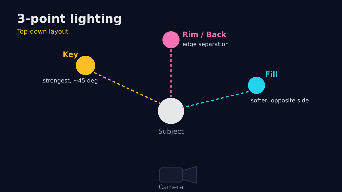

    4. Bố cục 3-point (cho vật thể / góc nội thất)
    Sơ đồ kinh điển để "tách" chủ thể khỏi nền:
    Bố cục 3-point lighting
    • Key light — đèn chính, mạnh nhất, đặt chếch ~45° một bên.
    • Fill light — đèn phụ yếu hơn ở phía đối diện, làm dịu vùng tối (đỡ đen kịt).
    • Rim / Back light — đèn sau lưng, tạo viền sáng tách chủ thể khỏi hậu cảnh.
    Trong nội thất archviz, thường Sun/cửa sổ đóng vai Key, ánh môi trường (World) đóng vai Fill, và thêm vài đèn rọi làm điểm nhấn.
