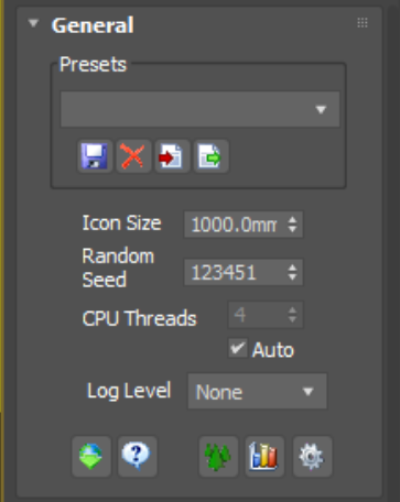

    Bảng General của một đối tượng Forest: Presets, Icon Size, Random Seed, CPU Threads, Log Level
    Bảng này giải quyết việc gì
    General là bảng cài đặt cấp đối tượng và cấp plugin. Nó gom bốn nhóm việc:
    Presets — lưu thiết lập số. Gõ một cái tên vào ô Presets rồi bấm nút lưu, toàn bộ tham số số của
    đối tượng Forest hiện tại được ghi lại. Chọn lại tên đó ở đối tượng khác là các tham số được nạp đè.
    Lưu ý: preset chỉ lưu giá trị, không lưu tham chiếu tới vật thể ngoài — danh sách geometry, danh sách
    surface, camera vẫn giữ nguyên của đối tượng đích. Đặt tên preset là default thì mọi đối tượng Forest
    tạo mới sau đó đều thừa hưởng thiết lập này. File preset nằm ở forest_presets.ini trong thư mục cấu
    hình plugcfg của phiên bản 3ds Max đang dùng, chép sang máy khác được. Preset xuất ra file rời có đuôi
    .fpe.
    Random Seed — số hạt ngẫu nhiên. Mọi thứ ngẫu nhiên trong Forest (chọn loài, xoay, phóng, vị trí xô
    lệch) đều bắt nguồn từ con số này. Cùng một seed thì cho ra đúng một kết quả, lần nào cũng vậy. Đây chính
    là công tắc "đổi bố cục mà không đổi thiết lập": không ưng mảng cây hiện tại thì đổi seed, bấm vài lần
    tới khi ưng mắt.
    Icon Size — cỡ biểu tượng. Biểu tượng chữ F chỉ hiện khi Forest chưa dựng được cây. Cảnh lớn thì icon
    mặc định bé li ti, khó thấy; cảnh nhỏ thì nó che hết. Chỉnh cho vừa mắt.
    CPU Threads và Log Level. Số luồng dùng để dựng hình học, mặc định Auto — cứ để yên trừ khi có lý do
    cụ thể. Log Level bật ghi nhật ký khi cần dò lỗi.
    Ba nút dưới cùng đáng nhớ: Search for Updates kiểm tra bản mới, Show ForestPack Help mở tài liệu,
    và Statistics Window — cửa sổ thống kê. Cái cuối là thứ cứu bạn nhiều nhất: nó cho biết số cây đã
    dựng, thời gian dựng, mật độ lớn nhất trong vùng, và cảnh báo khi mật độ vượt hạn hoặc khi hơn một nửa số
    cây bị loại vì va chạm. Global Settings cho phép tắt pop-up và ẩn bớt rollout không dùng, làm gọn
    giao diện.
