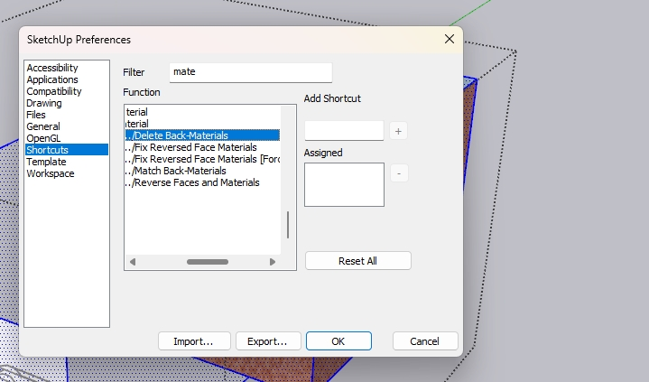

Nhóm liên quan trực tiếp tới chuyên mục này là các lệnh về vật liệu của mặt sau — thứ mà bảng Materials gốc gần như bỏ ngỏ. Ảnh dưới là danh sách lệnh xuất hiện trong bảng phím tắt sau khi cài, khi lọc theo chữ "mate":
Các lệnh đó làm việc gì:
Lệnh Làm gì Fix Reversed Face Materials Tìm mặt bị lật mà vật liệu lại nằm ở phía sau, rồi sửa cho vật liệu về đúng phía trước Fix Reversed Face Materials [Forced] Bản mạnh tay hơn, áp dụng cả với trường hợp mà bản thường bỏ qua Delete Back-Materials Xoá sạch vật liệu đang gán ở mặt sau, trả mặt sau về mặc định Match Back-Materials Gán cho mặt sau đúng vật liệu đang có ở mặt trước Reverse Faces and Materials Lật mặt, đồng thời mang vật liệu theo sang phía mới Ngoài nhóm này, TIG còn nổi tiếng với bộ Extrude Tools — nhóm lệnh đùn hình theo đường dẫn, theo cặp ray, theo vector, làm được những khối mà công cụ Follow Me gốc chịu thua.

- Với nhóm lệnh vật liệu mặt sau: mở Window → Preferences → Shortcuts, gõ
matevào ô lọc để thấy toàn bộ danh sách lệnh như ảnh trên, rồi gán phím tắt cho lệnh hay dùng. - Chọn vùng cần xử lý — hoặc chọn tất cả nếu muốn quét toàn mô hình — rồi gọi lệnh.
