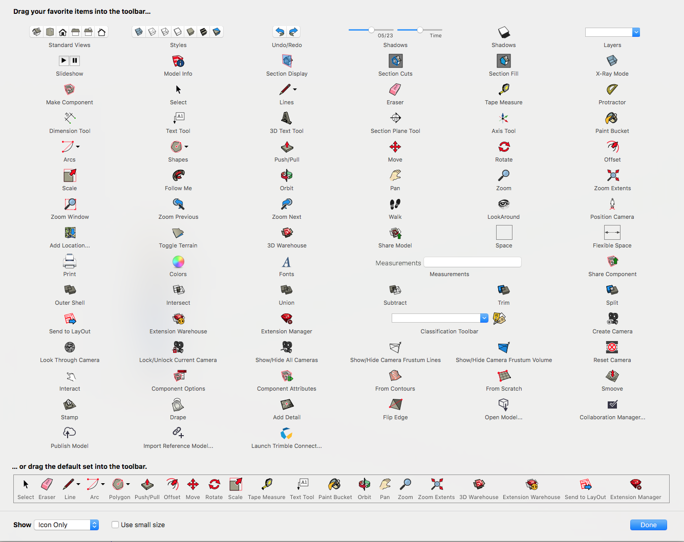

    SketchUp cho gán phím tắt cho mọi lệnh trong menu, kể cả lệnh do extension thêm vào. Cài đặt nằm ở Window > Preferences > Shortcuts: cột trái là danh sách lệnh, ô "Add Shortcut" để gõ tổ hợp, nút Export/Import để ghi ra file .dat. Chính file .dat này là thứ giúp cả studio gõ giống nhau — cài SketchUp mới xong Import một phát là xong.
    File .dat là văn bản thuần, mở bằng Notepad đọc được. Mỗi dòng có dạng <ctrl> <shift> <alt> <phím> <đường dẫn lệnh>, ba số đầu là cờ bật tắt phím bổ trợ. 0 0 0 L selectLineTool: là phím L trần gọi Line. 1 0 1 V Edit/Paste In Place là Ctrl + Alt + V. Biết cấu trúc này thì bạn sửa hàng loạt bằng tay được, nhanh hơn ngồi bấm từng dòng trong Preferences.
    Logic đặt phím của bộ Lotuz gọn trong ba câu. Phím đơn dành cho lệnh dựng hình — tay trái đặt trên vùng QWERTY, tay phải giữ chuột, không bao giờ phải rời chuột. Phím số và NumPad dành cho khung nhìn — chuyển hướng nhìn bằng tay phải khi tay trái đang giữ Shift. Tổ hợp Ctrl/Shift/Alt dành cho lệnh extension — vì chúng ít gọi hơn và cần chỗ chứa nhiều.
    • Đồ lại mặt bằng CAD — chuỗi thao tác lặp cả buổi là Line, Offset, Push/Pull, Erase. Bốn lệnh này nằm ở L, O, P, E, tất cả trong tầm bốn ngón tay trái. Không có phím tắt thì mỗi bức tường mất thêm sáu giây.
    • Kiểm tra mô hình trước khi gửi render — cần nhảy liên tục giữa Top, Front, Iso và bật tắt Hidden Geometry, Profiles, Shadows. Gán NumPad 1/2/5 cho ba hướng nhìn và /, ;, . cho ba kiểu hiển thị là soi được cả mô hình trong một phút.
    • Dựng nội thất lặp lại nhiều instance — Make Component (G), Move-copy, Mirror, Random Selection. Gán Mirror và Random vào tổ hợp Ctrl để dùng liên tục mà không phải mở menu Extensions năm lớp.
    • Làm hồ sơ triển khai — Section Plane, Scene mới (Home trong bộ Lotuz gọi pageAdd:), Hide Rest Of Model (F5). Ba phím này thay cho việc rê chuột qua ba menu khác nhau mỗi lần thêm một bản vẽ cắt.
    • Dọn file cuối ngày — Purge và CleanUp gán vào Ctrl + Shift + P và Ctrl + W. Thành thói quen bấm trước khi lưu, file không kịp phình.

    1. Mở Window > Preferences > Shortcuts.
    2. Gõ tên lệnh vào ô Filter để lọc nhanh, chọn lệnh ở danh sách bên trái.
    3. Bấm vào ô Add Shortcut, gõ tổ hợp phím rồi bấm dấu +. Nếu phím đã bị chiếm, SketchUp hỏi có ghi đè không.
    4. Muốn gỡ một phím, chọn nó trong ô Assigned rồi bấm dấu -.
