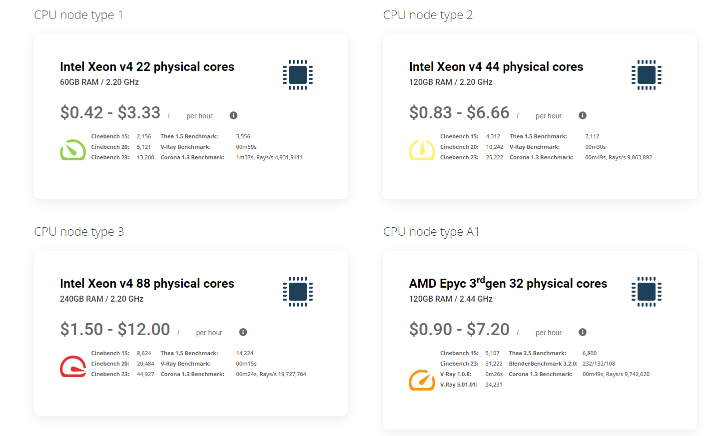

Cách tính tiền của farm cần hiểu trước khi bấm gửi. Có ba mức ưu tiên: thấp, trung bình, cao. Mức càng cao thì được dùng càng nhiều máy cùng lúc và giá mỗi giờ càng đắt. Đơn vị tính thường là giờ GHz hoặc giờ node: lấy tổng năng lực tính toán đã dùng nhân với đơn giá. Hệ quả thực tế: cảnh chưa tối ưu thì tốn tiền thật, không chỉ tốn thời gian. Đọc Vì sao render chậm — tìm đúng nút thắt trước khi chỉnh trước khi đẩy lên farm là cách tiết kiệm tiền hiệu quả nhất.
Ảnh chụp bảng node của GarageFarm từ năm 2023. Cấu hình và đơn giá đã thay đổi — luôn xem bảng giá hiện hành trên trang chính chủ trước khi lập dự toán.
