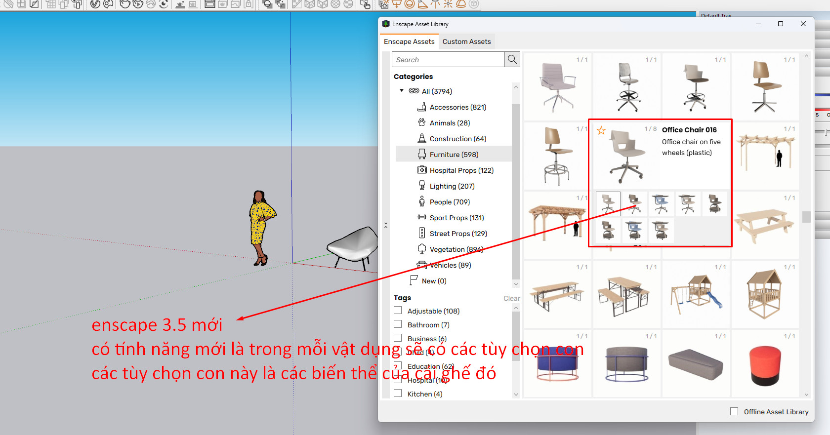

    6. Xác minh máy chạy đúng. Mở Asset Library: nếu thư viện nạp được danh mục và ảnh xem trước, tức là giấy phép hợp lệ và kết nối tới máy chủ Chaos đang thông.
    Thư viện asset của Enscape nạp được danh mục và ảnh xem trước — dấu hiệu giấy phép hợp lệ và kết nối bình thường
