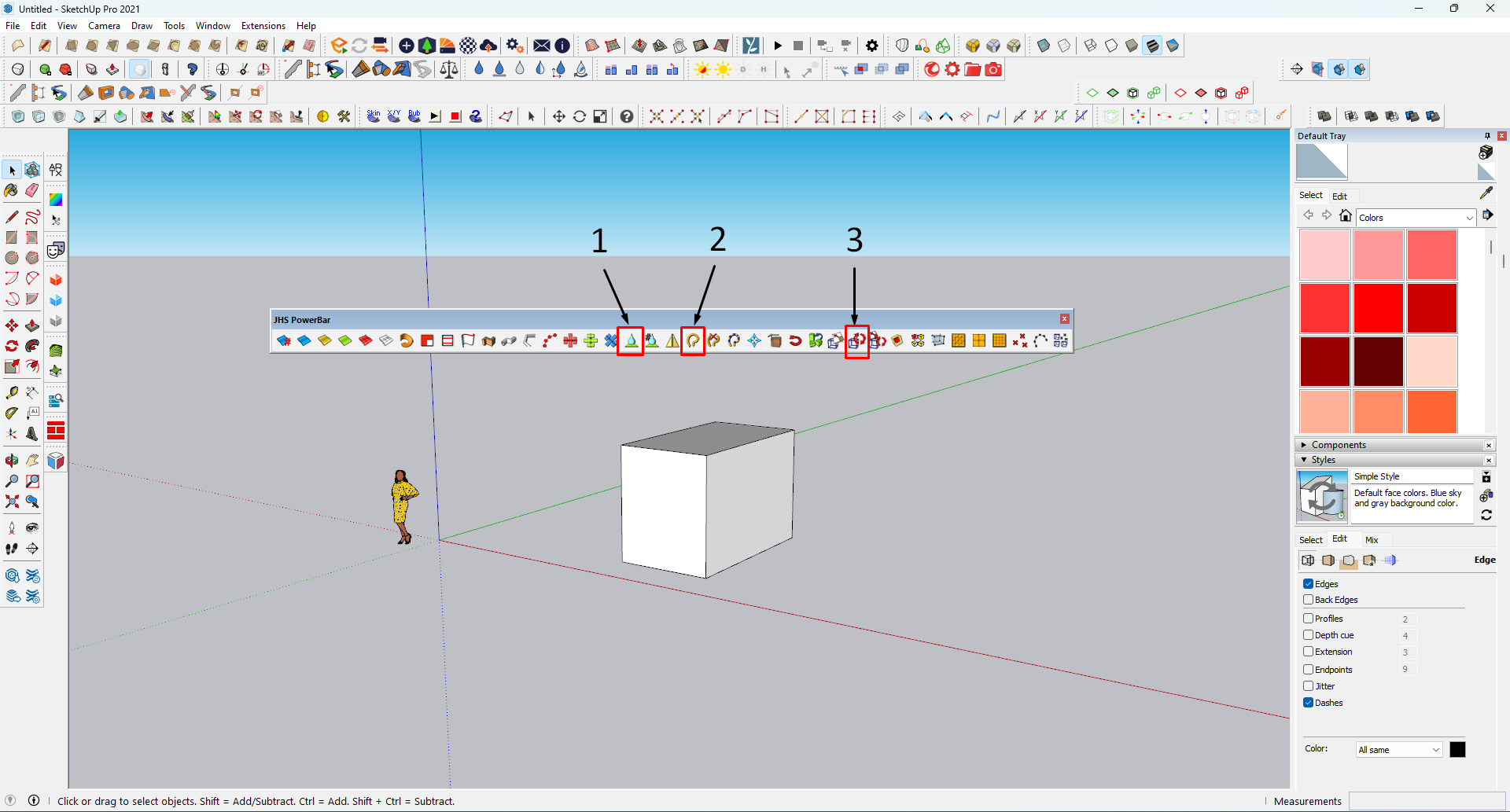

    4. Ba nút hay dùng nhất được đánh dấu trong ảnh dưới: làm rơi đối tượng, nối đường hở thành một đường
      liền, và xoay ngẫu nhiên đối tượng.
    Thanh công cụ JHS PowerBar trong SketchUp với ba nhóm lệnh hay dùng
    1. Với nhóm lệnh ngẫu nhiên: bật chế độ, đặt dải Scale và Rotation, rồi mới đặt component. Thiết lập
      giữ nguyên cho tới khi bấm Reset.
