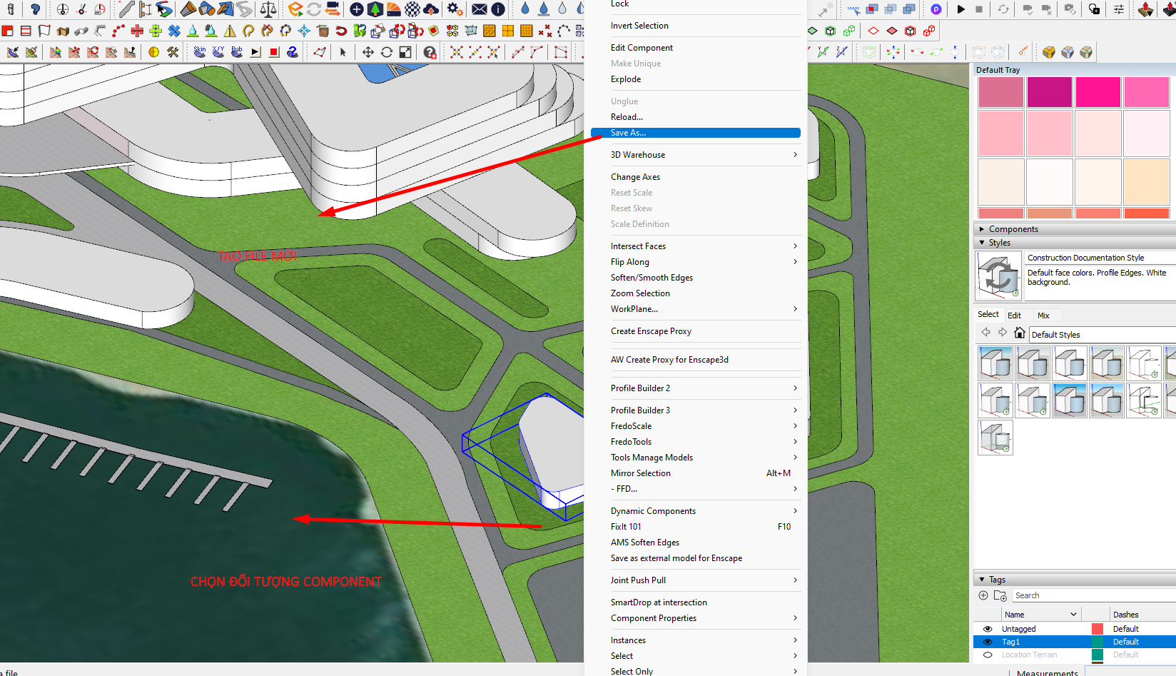

Cách dùng
- Chọn đối tượng cần tách. Nếu là hình học rời hoặc nhiều đối tượng, gói lại bằng
Make Componenttrước. - Chuột phải vào trong đối tượng, chọn
Change Axes, đặt gốc toạ độ vào điểm bám hợp lý. - Ra ngoài, chuột phải lên đối tượng, chọn

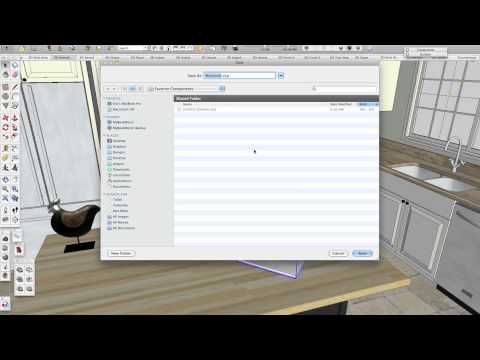

Save As. - Chọn thư mục thư viện, đặt tên theo quy ước của studio (
CUA-DI-1C-800x2200.skp), bấm Save. - Dùng lại: mở bảng Components, bấm Details, chọn
