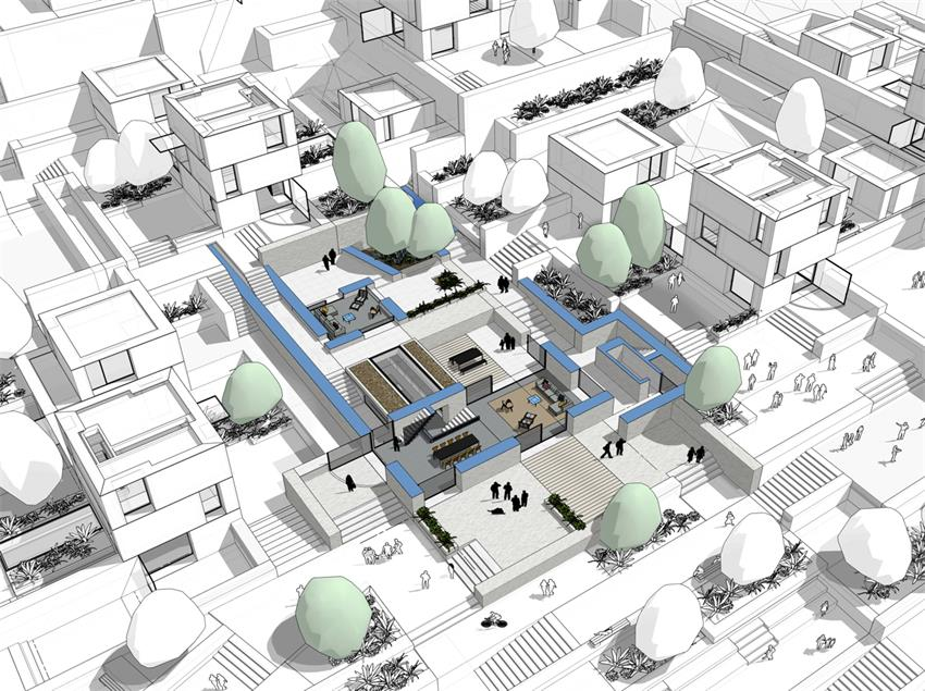

<p dir="auto">Mặt cắt trong SketchUp gốc chỉ là một mặt phẳng cắt: nó cho bạn nhìn xuyên vào trong, nhưng chỗ dao cắt qua tường thì rỗng, không có nét bao, không có ký hiệu vật liệu. Muốn có một mặt cắt nộp được cho hồ sơ, người ta phải vẽ tay lại phần bị cắt, tô hatch bê tông, hatch gạch, hatch đất. Rồi chủ đầu tư đổi chiều dày tường, và toàn bộ phần vẽ tay đó thành rác. Skalp sinh ra để cắt vòng lặp đó.</p>
<p dir="auto">Skalp bám vào chính mặt phẳng cắt (Section Plane) có sẵn của SketchUp và tự sinh ra phần "thịt" tại vị trí dao cắt: một nhóm hình học phẳng nằm đúng trên mặt cắt, có đường bao khép kín và có mẫu hatch bên trong. Mấu chốt là mặt cắt này <strong>sống</strong> — bạn kéo mặt phẳng cắt sang chỗ khác, sửa chiều dày tường, thêm một ô cửa, thì phần cắt tự vẽ lại theo. Không có bước "cắt lại bằng tay".</p>
<p dir="auto">Hatch không do bạn gán thủ công cho từng mảng. Skalp làm việc theo <strong>kiểu mẫu gắn với vật liệu</strong>: bạn khai báo một lần rằng vật liệu tên <code>BeTong</code> thì cắt ra tô mẫu bê tông, <code>GachXayTo</code> thì tô mẫu gạch. Từ đó mọi mặt cắt trong file đều tự ra đúng ký hiệu, kể cả mặt cắt bạn tạo tuần sau. Skalp đọc được cả file mẫu hatch <code>.pat</code> quen thuộc từ AutoCAD, nên hồ sơ giữ được đúng bộ ký hiệu văn phòng đang dùng.</p>
<p dir="auto">Giới hạn cần biết trước khi mua. Skalp cắt tốt trên hình học kín và sạch; tường hở mặt, khối chồng nhau hoặc component lỗi sẽ cho đường bao lem. Mặt cắt sống là một nhóm hình học thật nằm trong file, nên model nhiều mặt cắt sẽ nặng thêm và mỗi lần xoay khung nhìn máy phải tính lại. Và quan trọng nhất: đây là công cụ phụ thuộc bản cập nhật theo từng đời SketchUp — trên diễn đàn chính chủ, người dùng cho biết bản tương thích SketchUp 2026 vẫn chưa ra trong khi bản cho 2025 đã có. Nếu văn phòng bạn luôn chạy phiên bản SketchUp mới nhất, hãy kiểm tra tình trạng bản cập nhật trước khi phụ thuộc vào nó cho một hồ sơ đang chạy.</p>
<li><strong>Mặt bằng các tầng từ chính mô hình 3D</strong> — đặt mặt phẳng cắt ngang cốt +1.2 m cho từng tầng, mỗi tầng một scene. Sửa mô hình một lần, cả bộ mặt bằng cập nhật theo. Đây là chỗ Skalp tiết kiệm nhiều thời gian nhất trong một hồ sơ nhà ở.</li>
<li><strong>Mặt cắt kỹ thuật có ký hiệu vật liệu đúng quy ước</strong> — bê tông, gạch xây, vữa trát, đất nền tự ra đúng mẫu theo tên vật liệu đã khai báo. Người mới vào dự án không cần biết quy ước cũng vẽ ra đúng ký hiệu.</li>
<li><strong>Đưa sang LayOut để ghi kích thước và ký hiệu</strong> — scene mặt cắt xuất sang LayOut giữ được nét và hatch, ghi dim trực tiếp trên đó. Mô hình đổi thì chỉ cần cập nhật tham chiếu trong LayOut, không dựng lại trang.</li>
<li><strong>Kiểm tra va chạm cấu tạo khi triển khai</strong> — cắt tại vị trí nghi ngờ (đầu dầm gặp cửa sổ, hộp kỹ thuật gặp dầm) và nhìn ngay phần đặc rỗng thật, thay vì đoán qua khung nhìn 3D.</li>
<li><strong>Trình bày phương án cho khách</strong> — mặt cắt phối cảnh có phần cắt tô đặc đọc dễ hơn nhiều so với mặt cắt rỗng của SketchUp gốc, dùng thẳng trong tập thuyết minh.</li>
