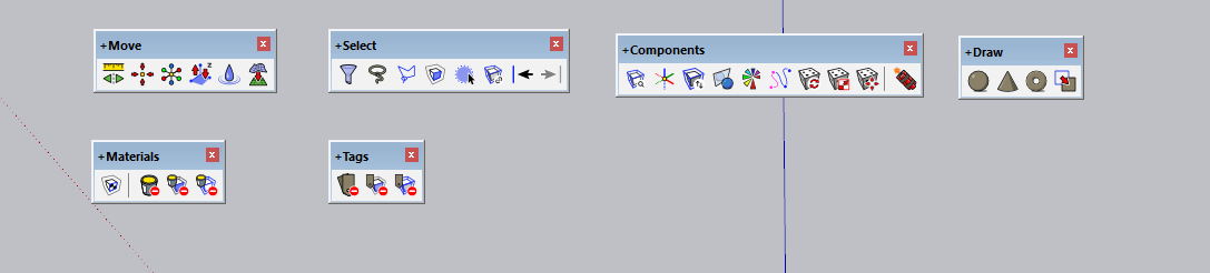

<p dir="auto"><img src="/community/assets/uploads/files/sketchup-library-asset-su-lib-04-1.png" alt="Giao diện bộ công cụ SketchPlus" class=" img-fluid img-markdown" /></p>
<li><strong>Đừng bật hết toolbar.</strong> Hơn 40 công cụ trải kín màn hình sẽ làm bạn chậm hơn chứ không nhanh hơn. Chọn 8-10 lệnh hay dùng, phần còn lại gọi qua menu.</li>
<li><strong>Phím tắt mới là nơi sinh ra tốc độ.</strong> Một plugin tiện ích không gán phím tắt thì gần như không khác gì việc đi tìm trong menu.</li>
<li><strong>Kiểm tra xung đột phím tắt sau khi cài.</strong> Bộ đông lệnh như thế này rất dễ giẫm lên phím tắt của plugin dựng hình đang dùng.</li>
<li><strong>Nhóm công cụ ngẫu nhiên hoá nên dùng liều nhẹ.</strong> Xoay lệch 3-8 độ và lệch vị trí vài centimet là đủ tự nhiên; quá tay thì cảnh trông lộn xộn chứ không tự nhiên.</li>
<li><strong><code>Drop+</code> thả theo phương thẳng đứng xuống mặt bên dưới.</strong> Nếu đối tượng đang nằm trong một group khác cao độ, kết quả sẽ không như mong đợi — thoát ra ngoài context trước khi thả.</li>
