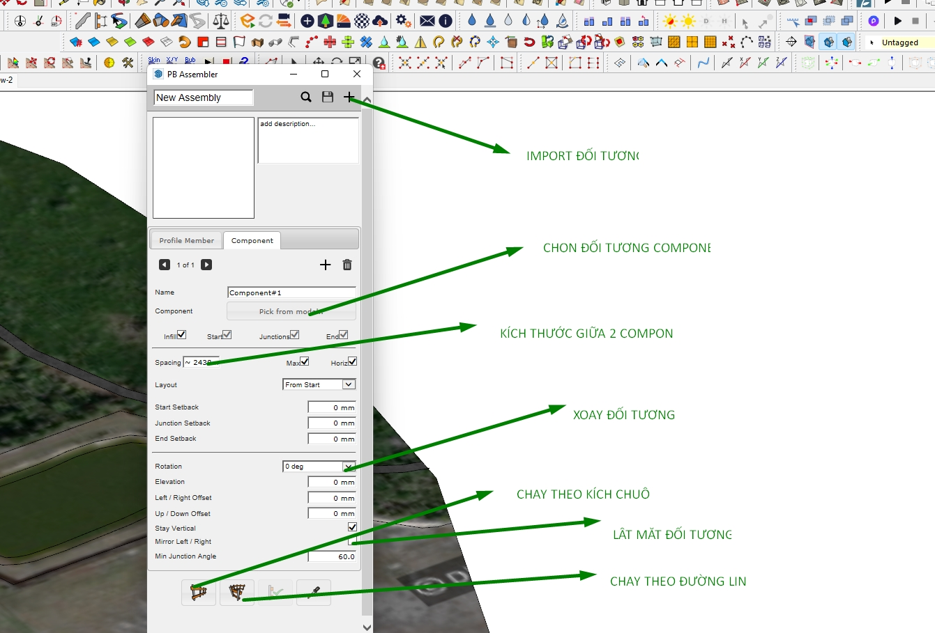

<p dir="auto">Profile Builder làm việc trên hai khái niệm. <strong>Profile</strong> là tiết diện: một hình phẳng bạn vẽ và lưu vào thư viện — thép hộp, thép I, gỗ 30x60, phào thạch cao. <strong>Assembly</strong> là tổ hợp: nhiều profile cộng với component lặp lại, gán vào một tuyến. Lan can chẳng hạn là tay vịn (profile) + đố dọc (profile) + trụ (component lặp theo bước) gộp thành một assembly. Vẽ một đường path, gọi assembly, cấu kiện dựng ra hoàn chỉnh.</p>
<p dir="auto">Khác biệt lớn nhất so với Follow Me của SketchUp gốc là <strong>sửa được</strong>. Đối tượng Profile Builder giữ lại tham số: đổi tiết diện, đổi chiều cao, đổi bước lặp, kéo dài path — cấu kiện dựng lại theo, không phải xoá đi làm lại. Bộ công cụ đi kèm còn có cắt xén và nối đầu cấu kiện tại góc, khoét lỗ, và xoay tròn tiết diện quanh trục.</p>

<li>Chọn profile trong thư viện, gọi lệnh dựng, rồi click theo path. Cấu kiện dựng ra tức thì.</li>
<li>Cần tổ hợp nhiều thành phần thì mở bảng <strong>Assembly</strong>: thêm các profile, thêm component lặp, khai báo bước lặp và cao độ.</li>
<li>Sửa sau khi dựng: chọn đối tượng, mở lại bảng thông số, đổi tiết diện hoặc bước lặp.</li>

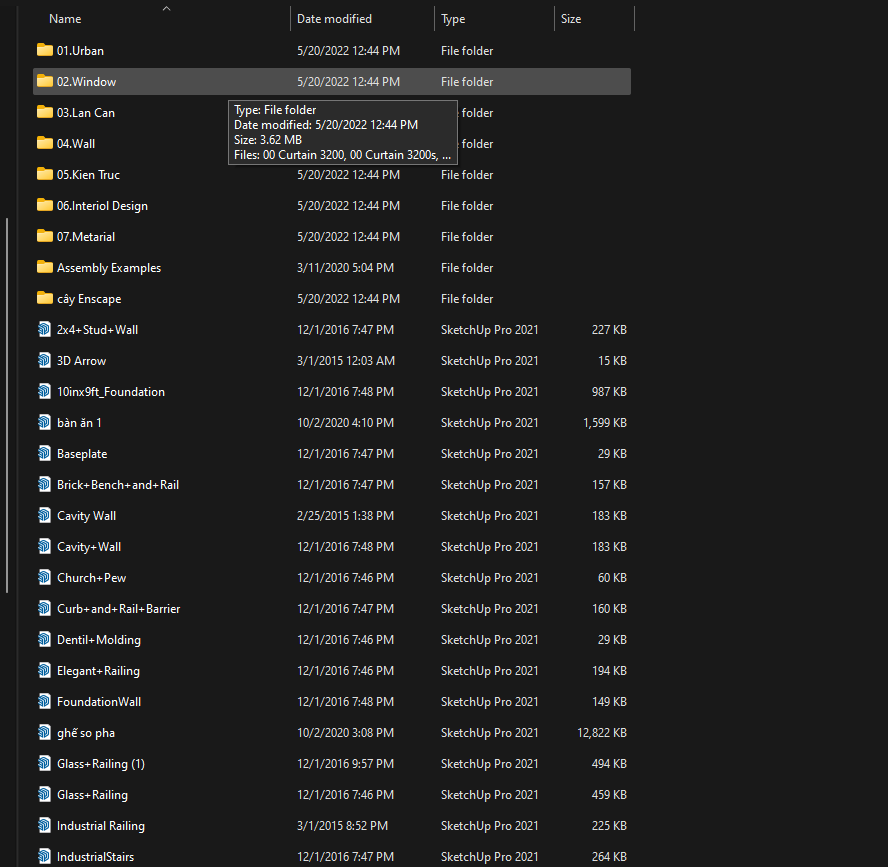

<li><strong>Đặt tên profile theo tiết diện thật, không theo dự án.</strong> <code>THEP_HOP_40x80</code> dùng lại được mười năm; <code>LanCan_NhaAnhTuan</code> thì không.</li>
<li><strong>Thư viện profile nằm trong thư mục dữ liệu của plugin, không nằm trong file SKP.</strong> Chép máy khác hoặc cài lại SketchUp là mất, nếu không sao lưu thư mục đó. Đưa nó vào lịch backup của văn phòng.</li>
