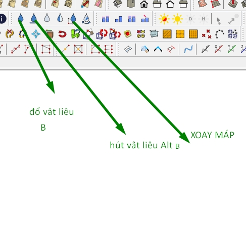

<p dir="auto">Ngoài đổ vật liệu, bộ công cụ này gom luôn các thao tác hay đi kèm: hút vật liệu từ mặt khác bằng phím <strong>Alt</strong>, xoay map, di chuyển map, xoá vật liệu khỏi đối tượng, thay vật liệu này bằng vật liệu khác. Nói cách khác, nó gộp một chuỗi thao tác vốn nằm rải rác ở bảng Materials, menu chuột phải và công cụ Position vào một lần cầm chuột.</p>

<li>Giữ <strong>Alt</strong> và bấm lên một mặt đã có vật liệu để hút vật liệu đó, sau đó đổ tiếp sang mặt khác.</li>
<li>Dùng các lệnh xoay và di chuyển map trong cùng thanh công cụ để chỉnh hướng vân ngay trên mặt vừa đổ.</li>
