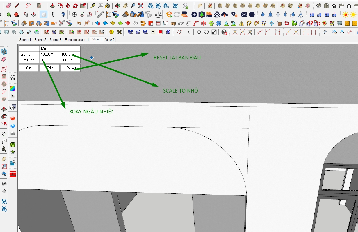

<p dir="auto"><strong>Bước 1</strong> là bước quan trọng nhất và cũng là bước hay bị bỏ. Bật bảng ngẫu nhiên hoá <strong>trước khi</strong> đặt<br />
cây, thì mọi cây đặt xuống đã có sẵn tỷ lệ và góc xoay khác nhau — không phải sửa lại về sau. Bảng này<br />
đúng như ảnh dưới: một cột Min, một cột Max, hai dòng Scale và Rotation, ba nút On, Edit, Reset.</p>
<p dir="auto"><img src="/community/assets/uploads/files/sketchup-modeling-asset-su-mod-16-1.png" alt="Bảng ngẫu nhiên hoá tỷ lệ và góc xoay khi đặt component" class=" img-fluid img-markdown" /></p>
<p dir="auto">Đọc bảng: dòng <strong>Scale</strong> đặt dải phóng to nhỏ, dòng <strong>Rotation</strong> đặt dải góc xoay (0 tới 360 độ là xoay<br />
tự do quanh trục đứng). Nút <strong>On</strong> bật hoặc tắt chế độ, <strong>Edit</strong> để sửa dải, <strong>Reset</strong> đưa về mặc định.<br />
Trên máy của Lotuz, bảng này gọi bằng phím tắt <strong>Shift + D</strong>.</p>
