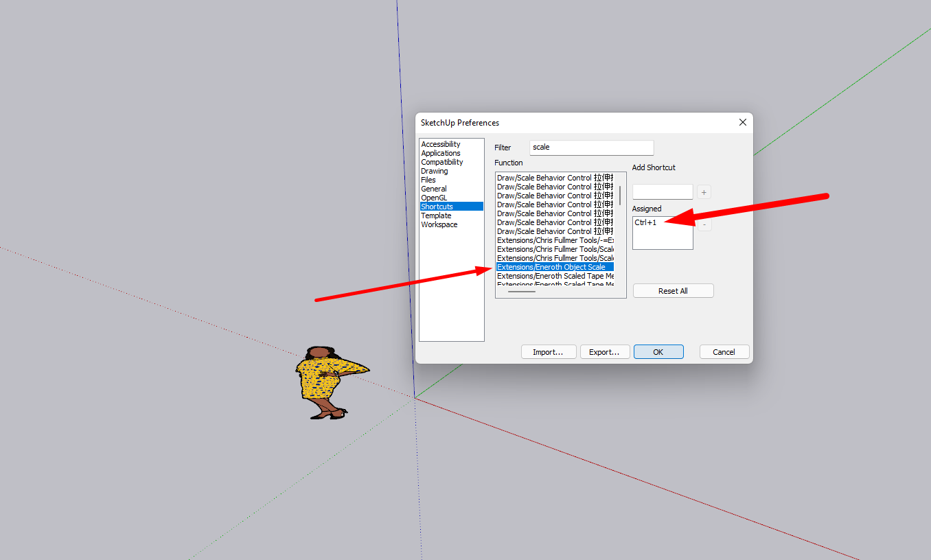

<li>Đặt phím tắt cho nó — đây là lệnh gõ số, dùng nhiều lần liên tiếp nên phím tắt tiết kiệm rất nhiều.<br />
Vào <strong>Window &gt; Preferences &gt; Shortcuts</strong>, lọc chữ <code>scale</code>, chọn dòng của extension rồi gán phím.</li>

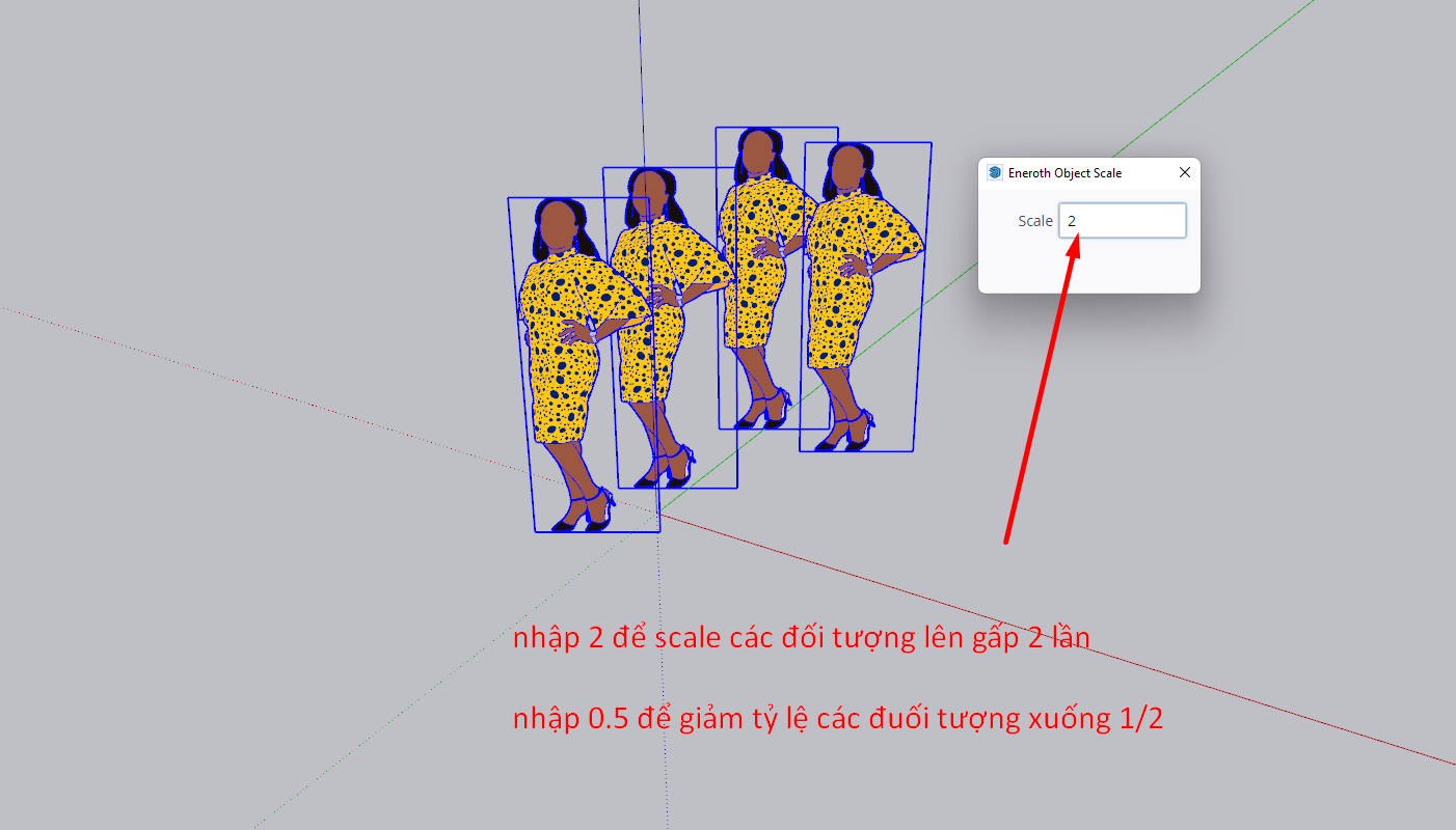

<li>Chọn tất cả group hoặc component cần đổi cỡ.</li>
<li>Gọi lệnh, nhập hệ số vào ô Scale: <code>2</code> là gấp đôi, <code>0.5</code> là còn một nửa, <code>1.15</code> là tăng 15 phần trăm.</li>
<p dir="auto"><img src="/community/assets/uploads/files/sketchup-modeling-asset-su-mod-11-2.png" alt="Nhập hệ số trong hộp thoại Eneroth Object Scale" class=" img-fluid img-markdown" /></p>
<ol start="5">
<li>Xác nhận. Từng đối tượng phóng quanh gốc của chính nó, vị trí tương đối giữ nguyên.</li>
