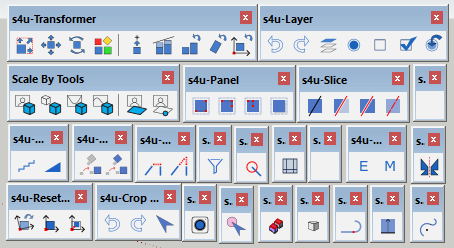

<p dir="auto">S4U không phải một extension mà là <strong>một bộ khoảng ba mươi extension nhỏ</strong>, mỗi cái một thanh công cụ<br />
riêng, cài chung và kích hoạt bằng cùng một license. Cách tổ chức này có lợi: chỉ bật những thanh mình<br />
dùng, phần còn lại tắt đi cho gọn màn hình.</p>
<p dir="auto"><img src="/community/assets/uploads/files/sketchup-modeling-asset-su-mod-09-1.png" alt="Các thanh công cụ của bộ S4U trong SketchUp" class=" img-fluid img-markdown" /></p>
