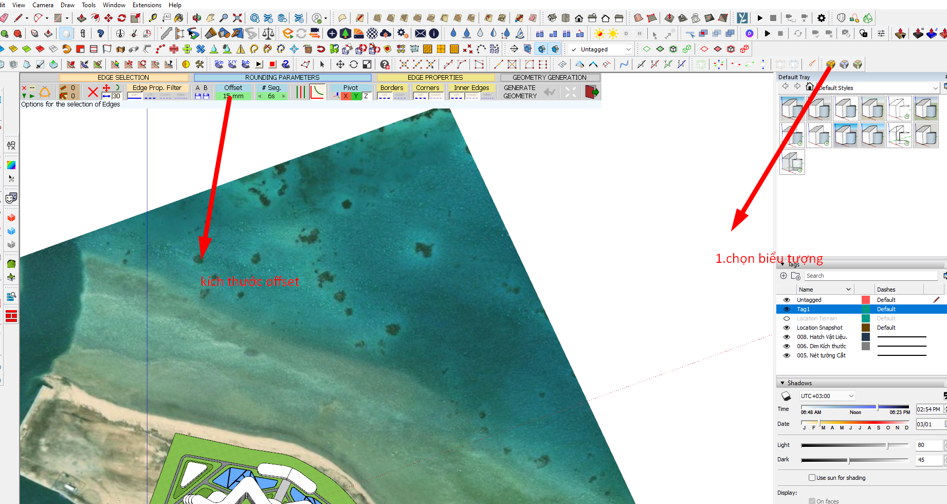

<li>Cài <strong>LibFredo6</strong> trước, rồi mới cài RoundCorner hoặc FredoCorner. Thiếu thư viện thì lệnh không<br />
hiện trong menu Extensions.</li>
<li>Chọn khối cần bo. Với FredoCorner có thể chọn thẳng group hoặc component; với RoundCorner thì vào<br />
trong chỉnh sửa hình học rồi chọn cạnh.</li>
<li>Gọi lệnh, chọn chế độ <strong>Round / Sharp / Bevel</strong> trên thanh công cụ nổi của plugin.</li>
<li>Nhập <strong>bán kính</strong> (hoặc khoảng cách vát) và <strong>số phân đoạn</strong>. Với chi tiết 1–3 mm, để 3–4 phân đoạn<br />
là đủ; để 12 phân đoạn chỉ làm nặng file mà mắt không thấy khác.</li>
<li>Nhấn Enter hoặc bấm dấu tick để xác nhận. Kiểm tra lại bằng Entity Info xem khối còn là solid không.</li>
