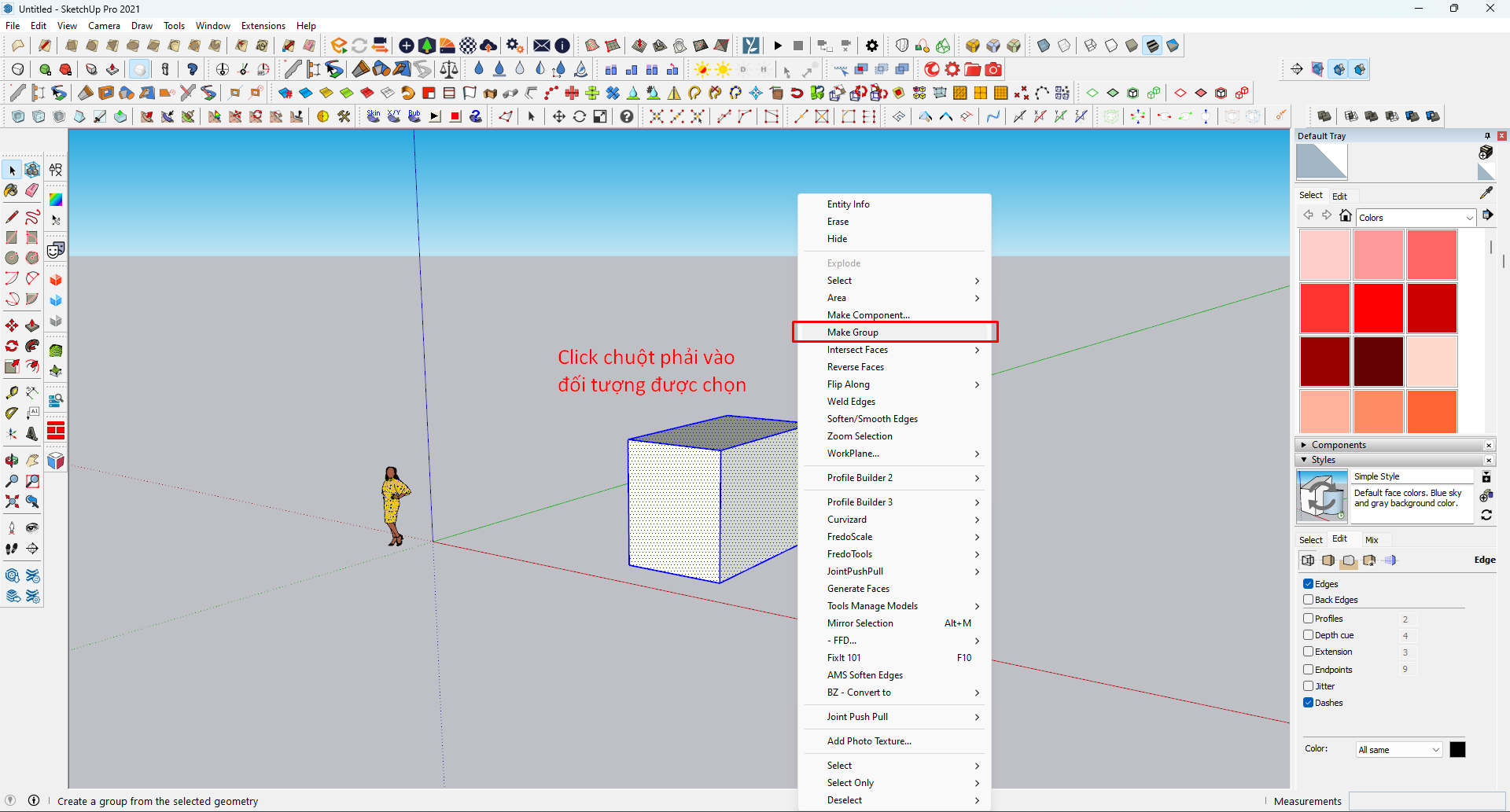

<p dir="auto">SketchUp có hai cách gói hình học rời thành một đối tượng. <strong>Group</strong> là một bọc bảo vệ: hình học bên trong không dính vào hình học bên ngoài, chọn một cái là chọn cả cụm. <strong>Component</strong> cũng làm đúng thế, nhưng thêm một tầng nữa — nó tách thành <strong>definition</strong> (bản gốc, lưu một lần trong file) và <strong>instance</strong> (các bản thể đặt rải rác trong mô hình). Sửa definition là mọi instance đổi theo.</p>

<li><strong>Tạo group</strong>: chọn hình học, chuột phải <code>Make Group</code> (bộ Lotuz gán <code>Ctrl + R</code>).</li>
