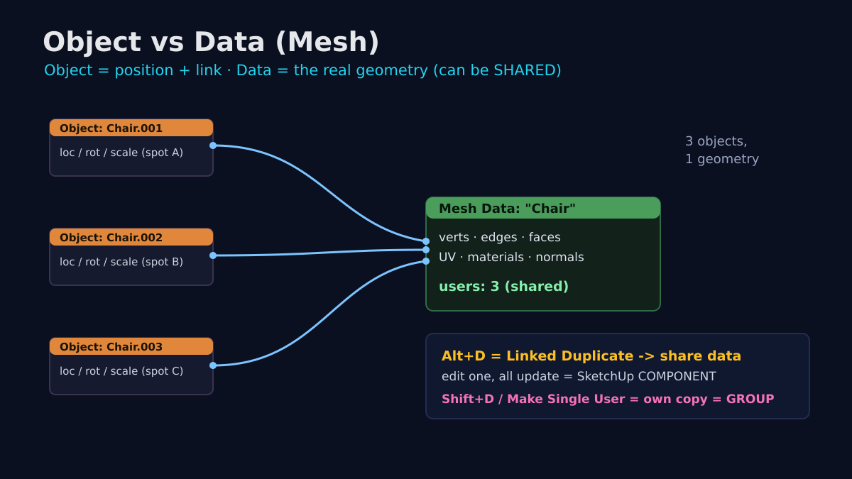

<h2>1. Đối tượng trong Blender: Object và Data là HAI thứ</h2>
<p dir="auto">Đây là điểm SketchUp không có. Trong Blender mỗi thứ nhìn thấy gồm <strong>2 tầng</strong>:</p>
<li><strong>Object</strong> = một "vỏ" mang <strong>vị trí / xoay / scale</strong> + tên + nằm trong Collection nào.</li>
<li><strong>Object Data (Mesh)</strong> = <strong>hình học thật</strong> (điểm/cạnh/mặt), vật liệu, UV.</li>
<p dir="auto">Một Object trỏ tới một Data. Điều hay: <strong>nhiều Object có thể trỏ tới CÙNG một Data</strong> — đó chính là "Component" của SketchUp.</p>
<p dir="auto"><img src="/community/assets/uploads/files/blender-archviz-asset-object-datablock.png" alt="Object và Data — bản chất của instance" class=" img-fluid img-markdown" /></p>

<h2>3. Đối tượng lặp lại (instance) — "Component" của Blender</h2>
<p dir="auto">Đây là chỗ Blender rất mạnh, đúng thứ anh em quen dùng Component để làm nhẹ file:</p>
<th>Cách</th>
<th>Dùng cho</th>
<th>Ghi chú</th>
<td><strong>Linked Duplicate</strong> <code>Alt+D</code></td>
<td>Ghế, cây, cửa lặp lại</td>
<td>Chia sẻ mesh — <strong>sửa 1 cái đổi tất</strong>, đúng như Component. Nhẹ file.</td>
<td><strong>Collection Instance</strong></td>
<td>Cả một cụm (bộ bàn ghế, module phòng)</td>
<td>Nhân nguyên Collection như 1 khối; đổi gốc → mọi bản cập nhật</td>
<td><strong>Array</strong> modifier</td>
<td>Hàng cột, lan can, bậc thang đều nhau</td>
<td>Non-destructive, chỉnh số lượng/khoảng cách bằng số</td>
<td><strong>Rải theo bề mặt</strong> (scatter)</td>
<td>Cỏ, cây, sỏi số lượng lớn</td>
<td>Geometry Nodes hoặc add-on (Geo-Scatter — xem chuyên mục <strong>Add-ons &amp; Plugins</strong>)</td>
<p dir="auto">Phân biệt: <code>Shift+D</code> = nhân bản <strong>độc lập</strong> (như Group copy — mỗi bản sửa riêng). <code>Alt+D</code> = nhân bản <strong>liên kết</strong> (như Component — sửa 1 đổi tất). Nhớ đúng 2 phím này là đỡ 80% rắc rối.</p>

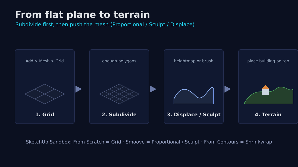

<h2>7. Surface phức tạp &amp; địa hình</h2>
<p dir="auto">SketchUp dùng <strong>Sandbox</strong>; Blender có 4 con đường, chọn theo nhu cầu:</p>
<p dir="auto"><img src="/community/assets/uploads/files/blender-archviz-asset-terrain-workflow.png" alt="Từ mặt phẳng tới địa hình" class=" img-fluid img-markdown" /></p>

<td><strong>Grid + Proportional Editing</strong> <code>O</code></td>
<td>Thêm lưới (Add → Mesh → Grid), bật <code>O</code>, kéo điểm lên/xuống — đồi mềm</td>
<td><strong>Smoove</strong></td>
<td><strong>Sculpt Mode</strong></td>
<td>Brush Draw/Grab/Smooth nặn địa hình tự do như nặn đất</td>
<td>Smoove nâng cao</td>
<td><strong>Displace</strong> modifier + texture</td>
<td>Nạp <strong>heightmap</strong> (ảnh xám) hoặc noise → địa hình non-destructive; cần chia lưới đủ mịn</td>
<td>Mạnh hơn Sandbox — đổi map là đổi địa hình</td>
<td><strong>A.N.T. Landscape</strong> add-on</td>
<td>Bật trong Preferences → sinh <strong>địa hình procedural</strong> (núi, đụn, đồng bằng) tức thì</td>
<td>From Scratch tự động</td>
<li><strong>Từ đường bình độ (contour):</strong> vẽ/nhập các đường bình độ → nối bằng <strong>Bridge Edge Loops</strong>, hoặc <strong>Shrinkwrap</strong> một lưới phẳng bám lên chúng (tương tự <em>From Contours</em>).</li>
<li><strong>Đặt công trình lên địa hình:</strong> dùng <strong>Shrinkwrap</strong> cho nền, hoặc Boolean để khoét móng — thay cho <em>Stamp/Drape</em>.</li>
<li>Nhớ <strong>chia đủ mesh</strong> trước khi Displace/Sculpt (Displace lên mặt phẳng 4 đỉnh sẽ chẳng nhúc nhích).</li>
