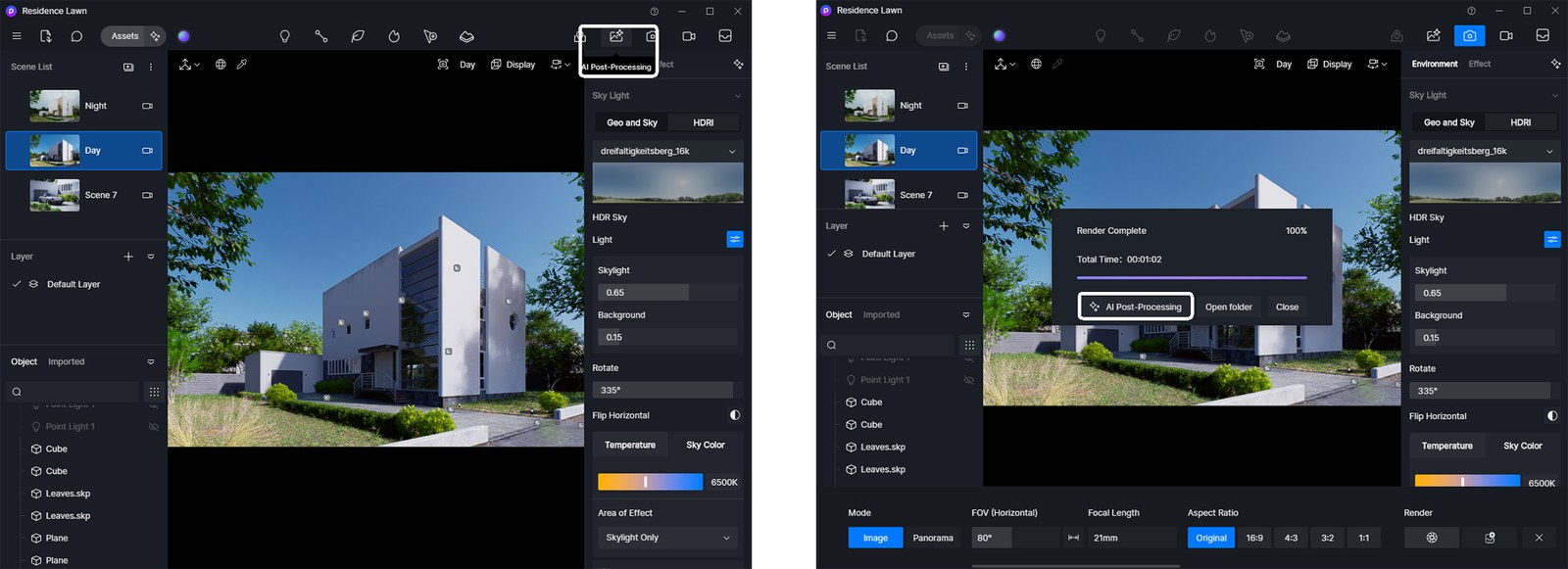

<p dir="auto">AI Post-Processing là cụm công cụ chạy trên ảnh <strong>đã render xong</strong>, không phải chạy trên model. Vào từ thanh điều hướng sau khi render.</p>
<p dir="auto"><img src="/community/assets/uploads/files/d5-camera-asset-d5-cam-06-1.png" alt="Cửa vào AI Post-Processing trên thanh điều hướng của D5" class=" img-fluid img-markdown" /></p>

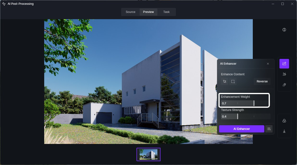

<p dir="auto"><strong>AI Enhancer</strong> tăng chi tiết ánh sáng, vật liệu, người, xe, cây cối. Chọn được vùng cụ thể, phần không chọn giữ nguyên. Hai thanh trượt: Enhancement Weight quyết định mức xử lý chung, Texture Strength quyết định riêng độ mạnh phần kết cấu bề mặt.</p>
<p dir="auto"><img src="/community/assets/uploads/files/d5-camera-asset-d5-cam-06-2.png" alt="Thanh Enhancement Weight quyết định mức độ can thiệp của AI Enhancer" class=" img-fluid img-markdown" /></p>
<p dir="auto">Quan trọng với người làm nghề: chọn "Enhance Content", chỉnh tham số rồi lưu phân vùng, anh em gán được trọng số khác nhau cho từng khu vực trong cùng một ảnh — chỗ vải cần mạnh, chỗ mặt kính cần nhẹ.</p>

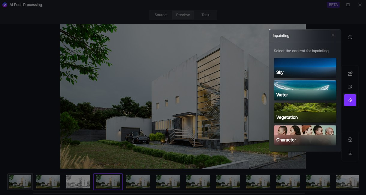

<p dir="auto"><strong>Inpainting</strong> tự nhận diện và vẽ lại vùng trời, mặt nước hoặc cây cối cho ảnh render kèm channel AI Post. D5 tự nhận vùng trời; nước và cây phải chọn tay. Tham số Seed là số nguyên từ 1 tới 2147483648 — cùng câu lệnh và cùng seed thì ra cùng kết quả. Cách dùng hay nhất theo tài liệu D5: để trống một khoảng, ví dụ một vạt hoa, rồi để AI tự lấp.</p>
<p dir="auto"><img src="/community/assets/uploads/files/d5-camera-asset-d5-cam-06-6.png" alt="Inpainting vẽ lại vùng trời, nước hoặc cây cối trên ảnh đã render" class=" img-fluid img-markdown" /></p>

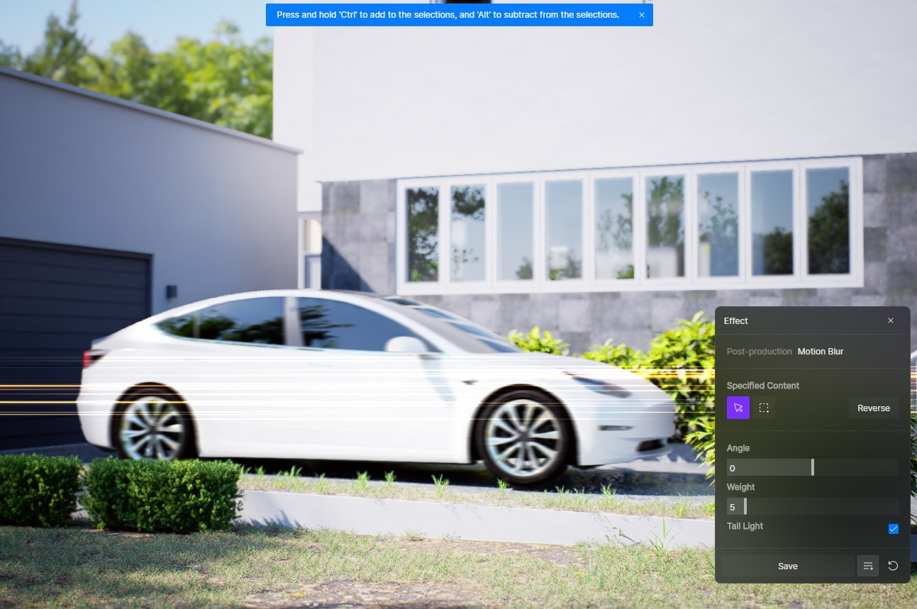

<p dir="auto"><strong>Effect</strong> gồm Sharpening tăng nét bằng khuếch đại chi tiết tần số cao, Denoising giảm nhiễu, và Transparency quyết định tỉ lệ pha giữa ảnh đã xử lý với ảnh gốc. Kèm theo là Motion Blur thêm nhoè chuyển động cho người và xe, chỉnh được góc và cường độ, bật được đèn hậu.</p>
<p dir="auto"><img src="/community/assets/uploads/files/d5-camera-asset-d5-cam-06-7.png" alt="Motion Blur thêm nhoè chuyển động cho người và xe trong ảnh" class=" img-fluid img-markdown" /></p>

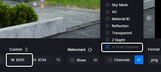

<p dir="auto"><strong>AI Post Channel</strong> là kênh phụ trợ bật lúc render, giúp AI Enhancer chọn vùng chính xác hơn.</p>
<p dir="auto"><img src="/community/assets/uploads/files/d5-camera-asset-d5-cam-06-8.png" alt="Bật AI Post Channel trong danh sách channel trước khi render" class=" img-fluid img-markdown" /></p>

<p dir="auto">Giới hạn kỹ thuật: ảnh không cạnh nào vượt 6200 pixel.</p>
<li>Bật channel AI Post <strong>trước khi</strong> render nếu có kế hoạch dùng AI. Bỏ bước này là mất khả năng chọn vùng chính xác và mất luôn tuỳ chọn đèn hậu cho xe.</li>
