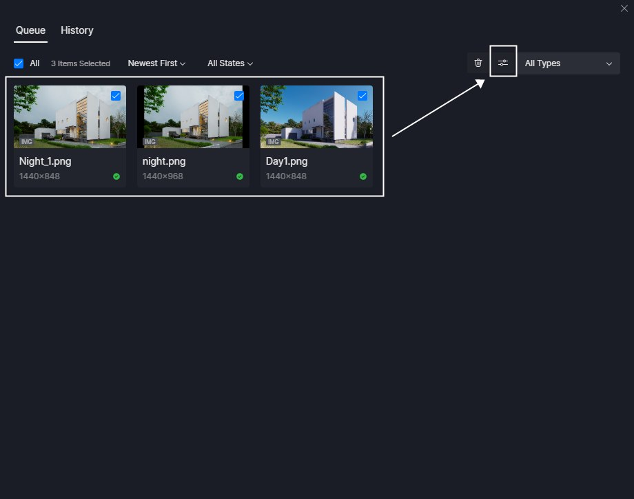

<p dir="auto"><img src="/community/assets/uploads/files/d5-camera-asset-d5-cam-05-2.png" alt="Hàng đợi render với các tác vụ ảnh và video đang chờ" class=" img-fluid img-markdown" /></p>

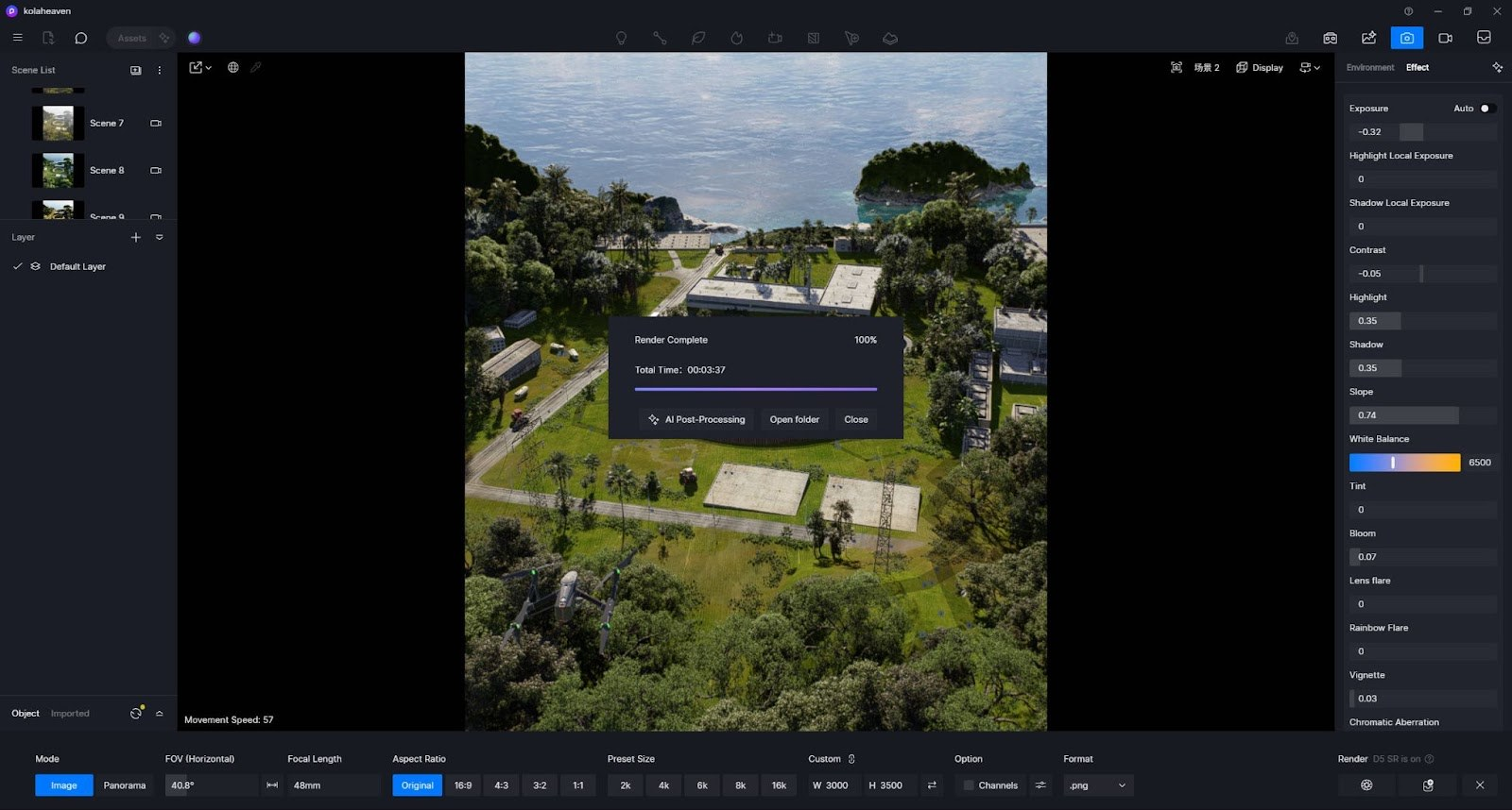

<p dir="auto"><img src="/community/assets/uploads/files/d5-camera-asset-d5-cam-05-3.png" alt="Thanh thiết lập render với tỉ lệ khung, preset độ phân giải, kích thước tuỳ chỉnh và định dạng, cùng hộp thoại báo thời gian render" class=" img-fluid img-markdown" /></p>

<p dir="auto"><strong>Xuất loạt qua đêm</strong> — lọc các tác vụ cùng loại trong hàng đợi rồi chỉnh chung định dạng và channel map. Lưu ý là không chỉnh hàng loạt được khi đang chọn lẫn cả ảnh lẫn video.</p>

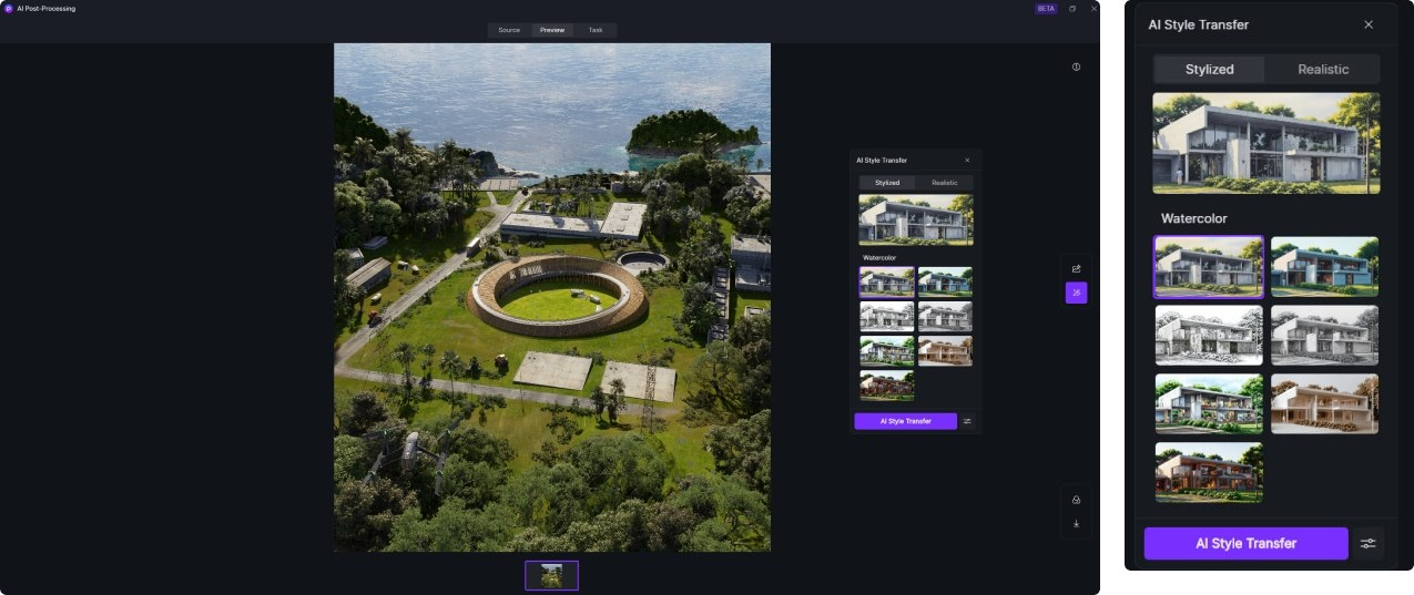

<p dir="auto"><img src="/community/assets/uploads/files/d5-camera-asset-d5-cam-05-5.png" alt="Cửa AI Post-Processing mở ra ngay từ hộp thoại báo render xong" class=" img-fluid img-markdown" /></p>

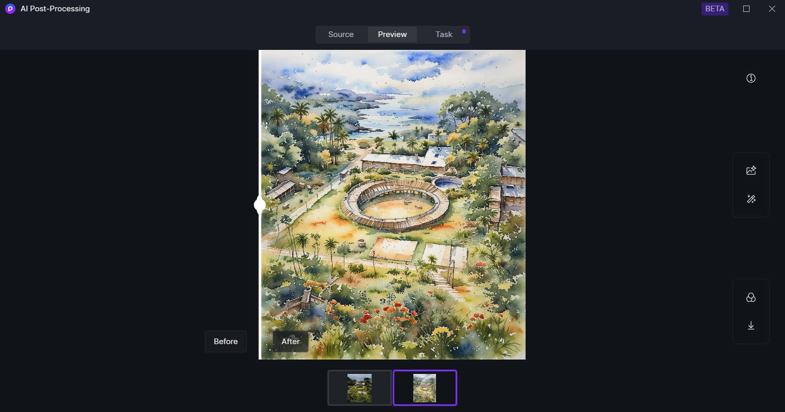

<p dir="auto"><img src="/community/assets/uploads/files/d5-camera-asset-d5-cam-05-6.png" alt="Ảnh render được chuyển sang một phong cách khác bằng AI Style Transfer" class=" img-fluid img-markdown" /></p>

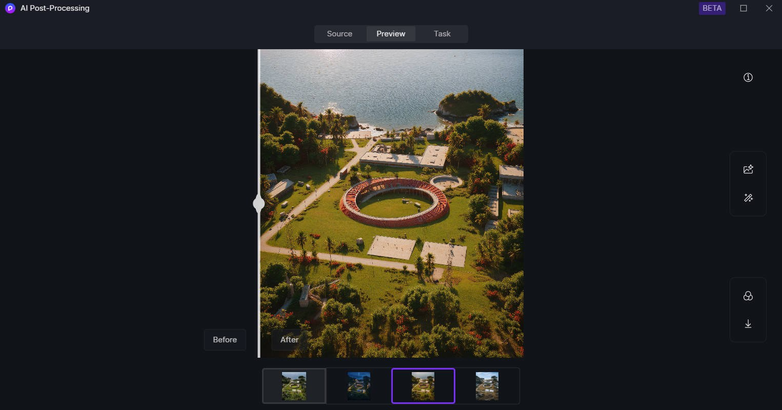

<p dir="auto"><img src="/community/assets/uploads/files/d5-camera-asset-d5-cam-05-7.png" alt="Một phong cách khác của cùng khung hình sau khi chuyển đổi" class=" img-fluid img-markdown" /></p>

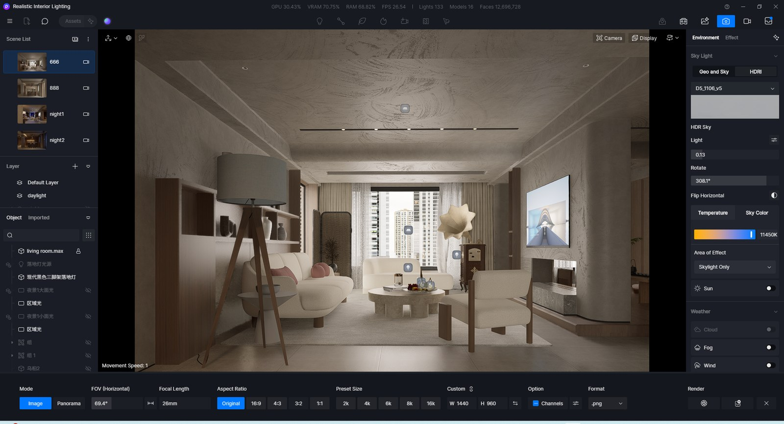

<p dir="auto"><strong>Ba là cảnh thiếu sáng.</strong> Hay gặp ở nội thất, đặc biệt là phòng cửa sổ nhỏ mà chiều sâu lớn. Để tham số bầu trời mặc định thì lượng sáng lọt vào không đủ, bộ render phải đoán nhiều và ảnh sinh nhiễu. Cách xử lý theo tài liệu D5: tắt tuỳ chọn động, hoặc giảm exposure và bổ sung nguồn sáng để đưa thêm ánh sáng vào phòng. Nói theo ngôn ngữ nghề, đừng bắt phần mềm khuếch đại một cảnh tối — hãy làm cho cảnh đủ sáng rồi mới hạ exposure xuống mức mong muốn.</p>
