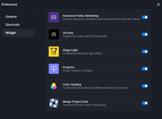

<li>Bài 06, 07 là nhóm AI. Bài 08 là các Widget mở rộng ít người bật nhưng dùng rất được việc.</li>
<p dir="auto"><img src="/community/assets/uploads/files/d5-camera-asset-d5-cam-08-1.png" alt="Danh sách Widget trong Preference, nơi bật các module mở rộng" class=" img-fluid img-markdown" /></p>
